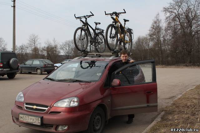

FIDOshNik Дата: Воскресенье, 11.04.2010, 22:31 | Сообщение № 131 (70480 в абсолютной нумерации)
Сообщений: 183
Российская Федерация -  -
На форуме с 05.10.2008
Пользователь № 1230
Ну вот, испытания наконец то закончены. Ездить можно и ездить можно быстро. biggrin
спасибо помогавшим в выборе и приобретении.
