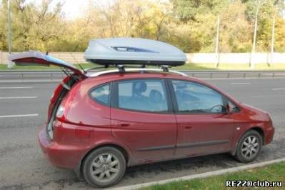

вот закупил себе бокс Thule Pacific 200 размеры бокса 175х82х45, еще ставил Thule Pacific 600 размер 190x63x39 он влезает в плотную к антенне но не нависает над лобовым стеклом а вот модель Pacific 500 silver 226x55x37 уже просто висит над лобовым стеклом.

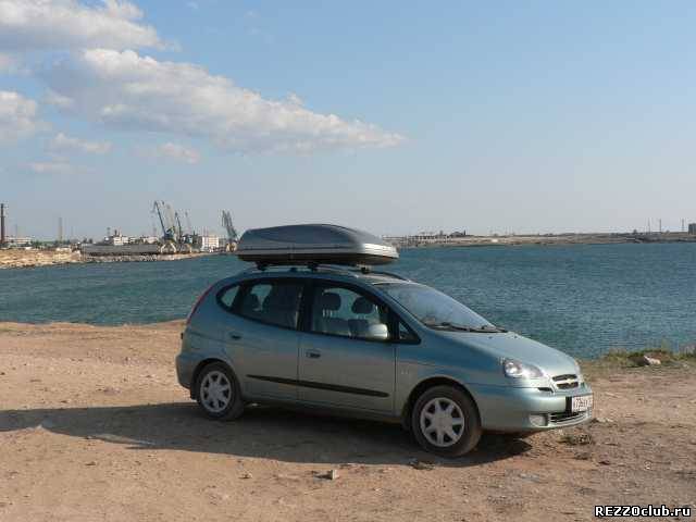

Неплохо smile я взял такой ничего не напоминает :), хотя это чехия вроде и 7500р.

Alkus, сколько бы литров он не был ограничение по весу в 50 кг.

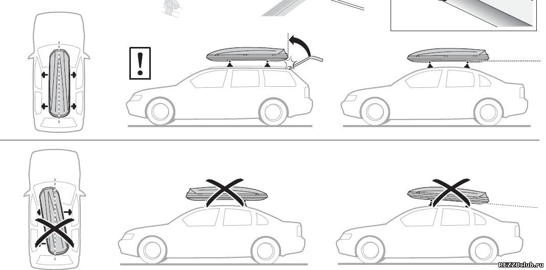

И еще по твоей фотке видно помоем у тебя багажник не совсем параллельно земли, следовательно больше сопротивление и расход топлива да и шум, смести его больше вперед, Багажник должен быть установлено вот так
Хотя может это просто плохо сфотографировано ?
Ставить надо вот так:
Прикрепления: 3219679.jpg (78.5 Kb)

Багажник параллельно земле стоит, просто ракрус такой :), он чуть смещён по центральной оси в сторону, чтоб вещи загружать снимать было удобнее.

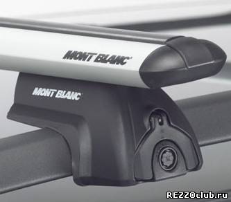

еще маленький вопросик может кто покупал такие поперечины, Mont Blanc 3000 у них у всех ? вот такой ключик или разные все?
Прикрепления: 7185459.jpg (18.4 Kb) · 1688881.jpg (3.5 Kb)
По умолчанию идут все пластмассовые.
Железные личинки покупаются отдельно.
MB729052 комплект стоит около 1000 рубл.
Проще купить багажник Thule.
У меня Mont Blanc, но другая модель. ключик по виду такой же.
