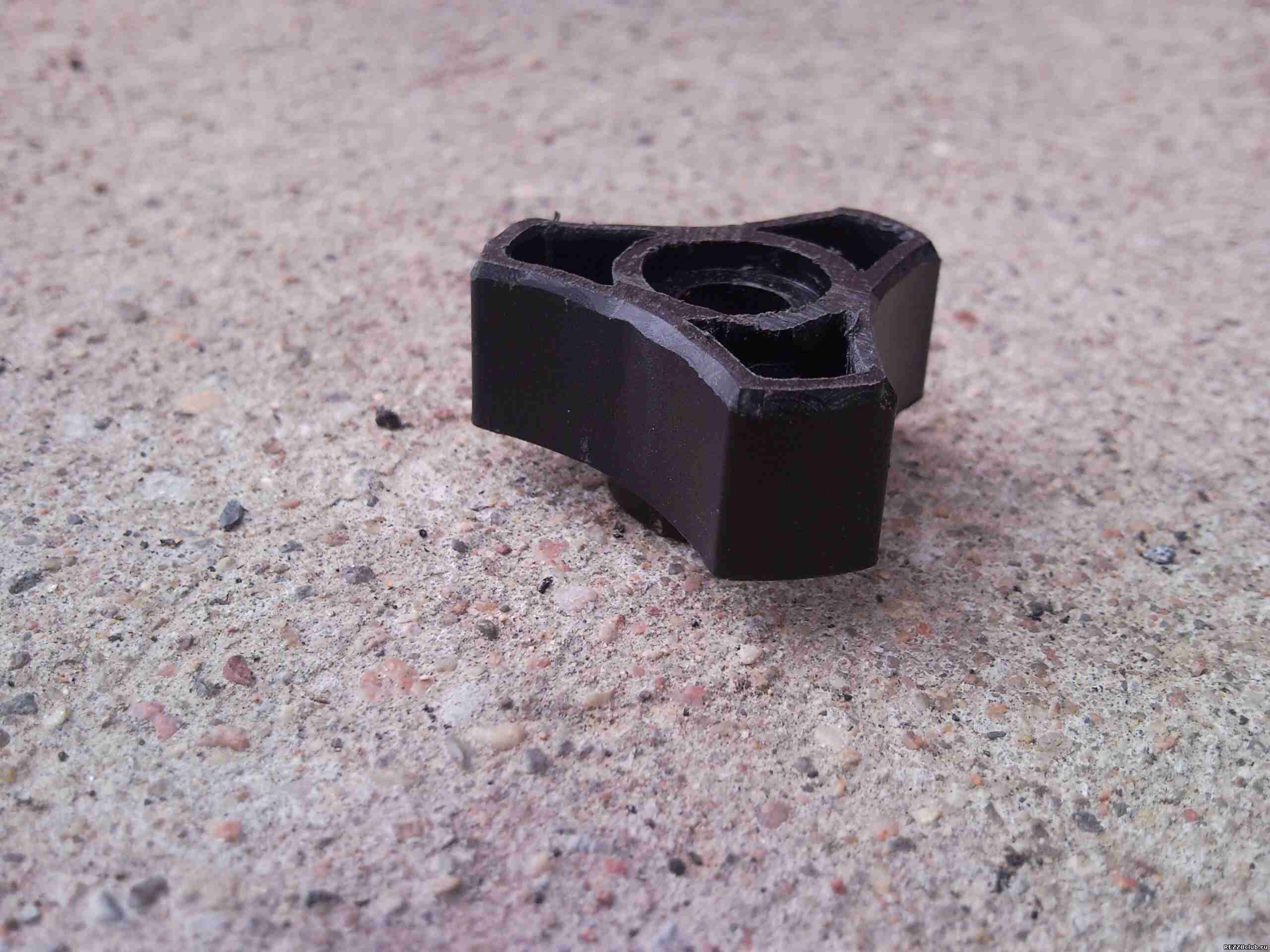

Не помню кто уже писал, что при установке "Муравья" приходится менять штатные барашки на гайки, иначе защитные чехлы на кронштейны не налезают. Вышел из положения, обрезав барашки ножовкой по металлу таким образом, что и удобство установки/съёма не пострадало, и внешний вид чехла удалось сохранить без изменений:

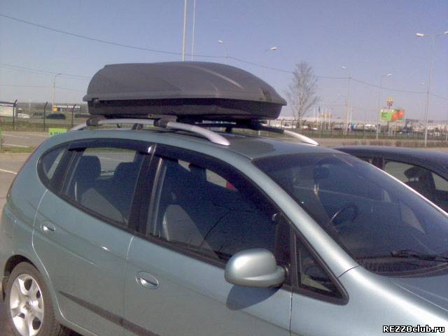

Вот такой дискавери, я поставил на Nowi. На езду не влияет, несчитая редких случаев бокового ветра.

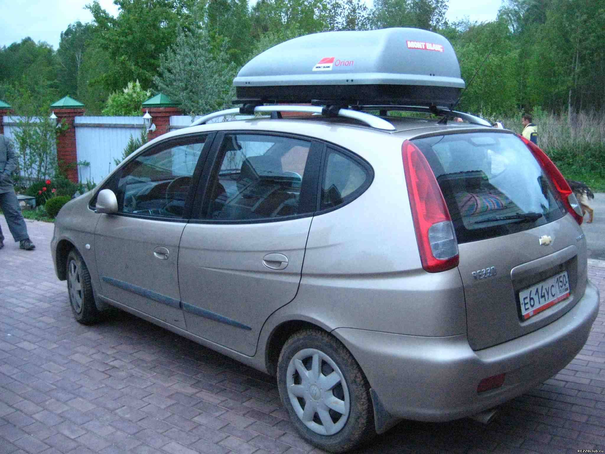

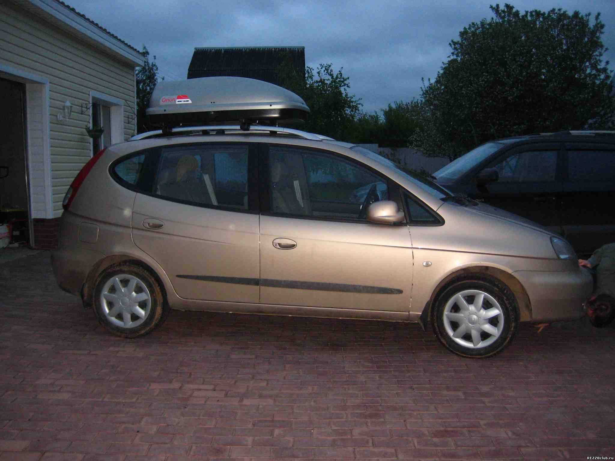

Всем привет!
хочу отчитаться-похвастаться:) Поставил сегодня на крышу автобокс.
Montblanc Orion 330 на поперечины Amos Nowi.
Посмотрел на фотки - понял, что мелковат.
Как-то странно оказалось. По параметрам высота бокса 45 см, а коляска не влезла (высота 40 см.) при этом у друга в бокс Roady 422 коляска влезала со свистом! и еще запаска.
Еще ни разу не выезжал, только установил.
Затрав будет тест-драйв и первые впечатления.

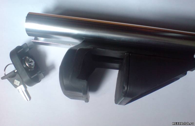

При правильной установке, багажник должен опираться на рейлинг сверху и обхватывать снизу резиновыми щечками. Если снизу у меня еще кое-как получилось, то сверху резиновая щечка не доставала до места контакта рейлинга с креплением. Возможно, если очень постараться что-то и получится. Но мне не требуется багажник всерьез и надолго, поэтому я и выбрал багажник с большим захватом. Теперь рейлинг контактирует только с резиной и установка не напрягает.

genenn, Амос Нови ставили на Реззо и не раз. Встает он нормально и своих денег стоит точно.
Купленный Вами Boxter не хуже, вот только по цене он немного дороже... Ну и если про всерьез и на долго, то выбор бы Ваш пал не на китайского производителя, а на прверенные годами Mont Blanc или Thule.
И хотелось бы услышать отзыв про аэродинамические качетва, на сколько сильно создает шум не закрытая прорезь вдоль рейлинга. Что то мне подсказывает, что она свиситит не меньше, чем прямоугольная дуга.
