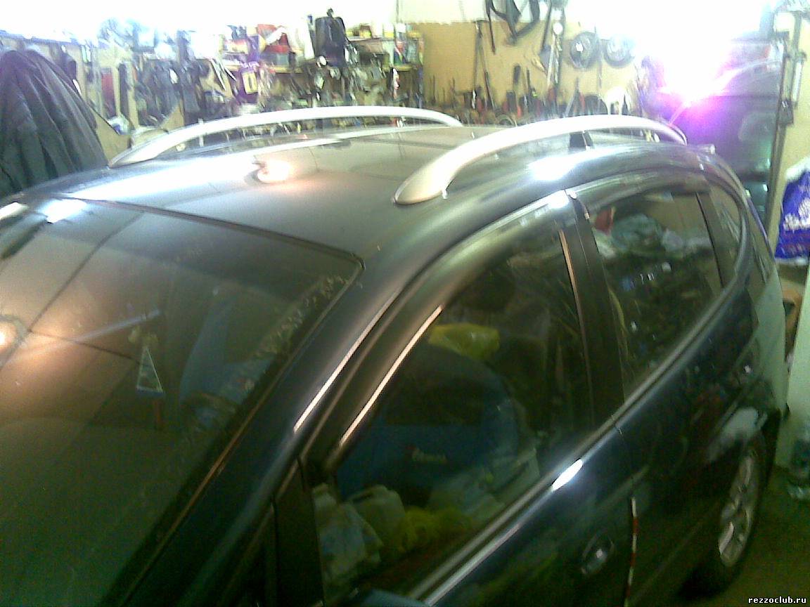

Приклеил на родной скотч.2 месяца держаться.Клеил в гараже .
Прикрепления: 9759698.jpg (142.1 Kb)
teplo777 Дата: Понедельник, 07.07.2008, 18:46 | Сообщение № 67 (25922 в абсолютной нумерации)
Сообщений: 173
На форуме с 20.11.2007
Пользователь № 273
Мастер,гараж то супер....!!!!! Чего только там нет...,!!!!
Оказывается для многих именно в этом проблема!!! biggrin :D biggrin
Сообщение отредактировал teplo777 - Понедельник, 07.07.2008, 18:47
Мастер Дата: Вторник, 08.07.2008, 23:54 | Сообщение № 68 (26004 в абсолютной нумерации)
Сообщений: 36
Российская Федерация -  Мурманск
На форуме с 14.02.2008
Пользователь № 445
Мы внуки Кулибина и руки пришиты к нужному месту.А все остальное нажито непосильным трудом за долгие годы!!!
