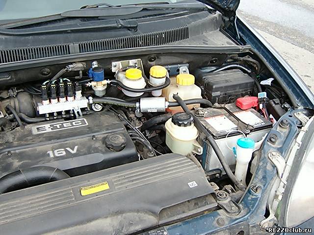

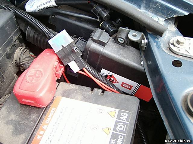

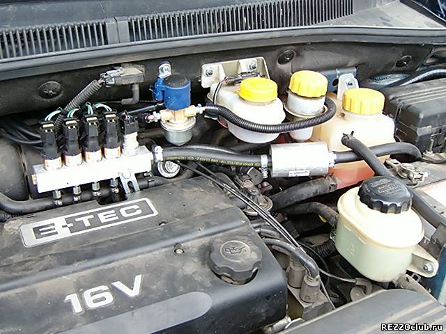

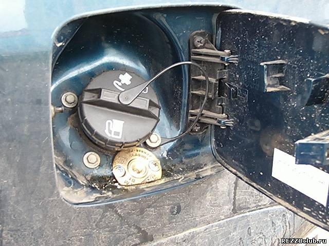

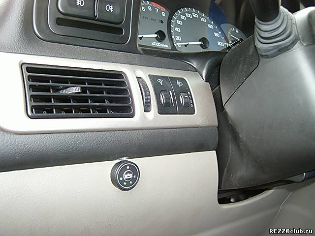

Поставил газок, BRC, 4е поколение. Денег 27тыщ отдал. Но машинку ближайшие 10 лет продовать не собираюсь - нравитца biggrin biggrin
Прикрепления: 8231538.jpg (96.5 Kb) · 8302240.jpg (124.1 Kb) · 4633867.jpg (129.4 Kb) · 0036661.jpg (129.5 Kb) · 4310635.jpg (141.4 Kb)

Геннадий, молодец! biggrin Баллон какой, редуктор где стоит - где фото?

SKYWATCHER Дата: Воскресенье, 25.04.2010, 20:35 | Сообщение № 108 (71748 в абсолютной нумерации)
Mavruc, балон на месте запаски, 53 литра, влез как родной.А что его фотографировать - балон как балон biggrin Редуктор видно на второй фотке, за левым хомутом фильтра.

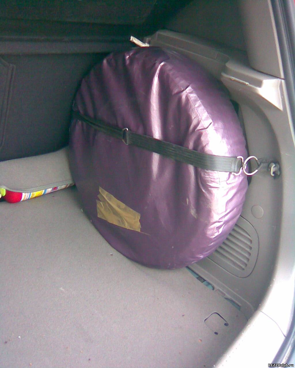

Всем привет.Сколько просматривал форум по установке газа и никто не пишет куда убирают запаску.Я вот такой способ применил и не мешает и места много.
Прикрепления: 4080274.jpg (248.9 Kb)
SKYWATCHER Дата: Среда, 05.05.2010, 12:13 | Сообщение № 112 (72396 в абсолютной нумерации)
vlad_bmin,
Quote (vlad_bmin)
Ну ты же написал!!! МОЛОДЕЦ!!! Приму на вооружение.

Andy, Нет. не жалею (пока biggrin biggrin ) Вылезли некоторые казявки которые надеюсь устранят на первом газовом ТО. Так до установки ГБО аппарат заводился с пол пинка, теперь приходитьтся крутить стартером - сикунды три, только потом он схватывает. Светодиоды на пульте управления показывают неадекватную информацию (даже приблезительно), куда-то стал уходить тосол. Вот в общем и всё. Покатаюсь тыщ пяток, там посмотрим.

Quote (SKYWATCHER)
Алкоголично! biggrin
у меня уровень газа в баллоне не показывает в принципе... а мне и не нать. Уже знаю когда кончится по пробегу, а если и внезапно - всегда можно до заправки на бензике доехать. smile а заводится также...
