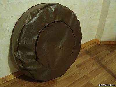

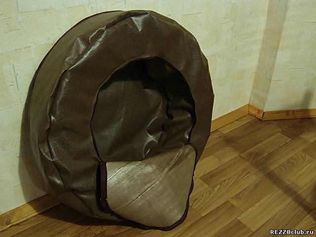

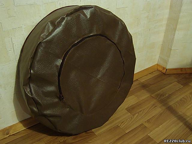

Так ото и есть. Но как они сказали - большое значение имеет качество бензина и газа, само собой это влияет на мозги. Посоветовали выкатать остатки 92го и впреть заливать 95 на хороших заправках,(тот же ЛУК) типа он ближе по качеству газу. Есть ещё такая беда как зимний и летний газ. В итоге заправился газом на другой заправке всё пришло в норму. Потом купил себе фильтр на замену в ШЕЛЕЗЯКЕ, польский 410руб. В вечером сотворил вот это, развивая тему vlad_bmin, только с карманом дтя тряпочектам, всяких.............
Прикрепления: 0470624.jpg (88.3 Kb) · 4637511.jpg (92.0 Kb)

Mavruc Дата: Понедельник, 10.05.2010, 15:35 | Сообщение № 134 (72658 в абсолютной нумерации)
Quote (SKYWATCHER)
Сам делал?
SKYWATCHER Дата: Понедельник, 10.05.2010, 17:35 | Сообщение № 135 (72666 в абсолютной нумерации)
Mavruc, А - то!!! Все по месту, раскроил и сшил biggrin
