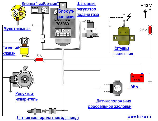

Tacuma Дата: Суббота, 12.12.2009, 14:22 | Сообщение № 86 (62272 в абсолютной нумерации)

покажи на схеме клапан.
Tacuma Дата: Суббота, 12.12.2009, 19:41 | Сообщение № 88 (62280 в абсолютной нумерации)
Сообщений: 168
На форуме с 07.02.2009
Пользователь № 1479
Mavruc, Не могу в инете найти нормальную схему. Только сейчас узнал, что по импортному у меня 3 ГБО, а по нашему 2 ГБО. Короче по нашему 3,4 ГБО – это газовые форсунки. Если есть монтажная схема, отпишись. А так нашел вот такую – на схеме данный клапан называется шаговый регулятор подачи газа. Да, это точно, когда нажимаешь на дроссель, шток начинает двигаться. И таким образом далее идут показания от лямда-зонда, через блок управления (это подтвердил и продавец и газовщик). И посоветовали заменить его на ручной, т.е. шток сам вкручиваешь на регулирование оборотов. Я регулировал на слух, на устойчивую работу движка сразу после «дергания» его. Это почти 2/3 штока перекрыло проход газа.

Tacuma Дата: Суббота, 12.12.2009, 19:50 | Сообщение № 89 (62282 в абсолютной нумерации)
Сообщений: 168
Пользователь № 1479
Mavruc, Если визуально под капотом увидишь, что после редуктора газовая трубка преждечем попасть в рессивер проходит через этот шаговый регулятор подачи газа, он именно так и должен выглядеть как на этой схеме. Да, опять забыл, продавец пояснил, что сам шаговый регулято убирать не надо, т. е. вытащить из трубки и подсоединить куда-нибудь под капотом, оставив провода включенными в него (только выкрутить шток). Это необходимо, чтобы "мозги" не включили "чек", так как таким образом мы исключили лямда-зонд из схемы при переключении на газ. Если что не понятно, готов повториться.
Серый
Mavruc Дата: Суббота, 12.12.2009, 19:54 | Сообщение № 90 (62283 в абсолютной нумерации)
Так что у тебя не газовые форсунки?!
Стоит смеситель- комфорка в резиновом патрубке?
