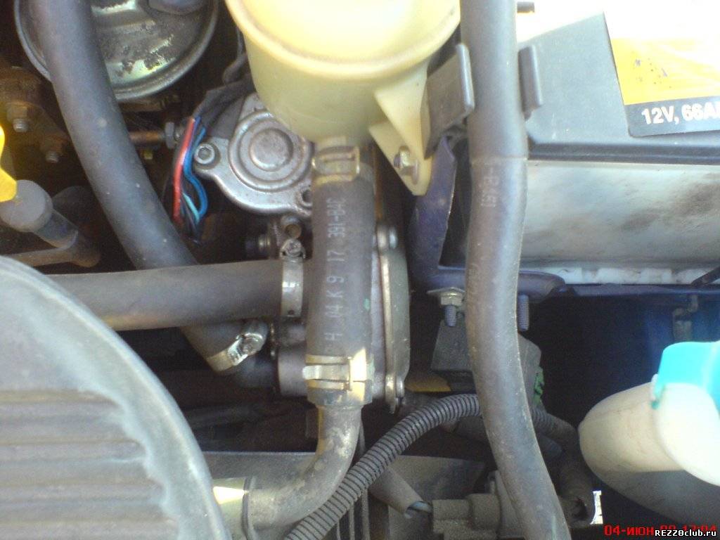

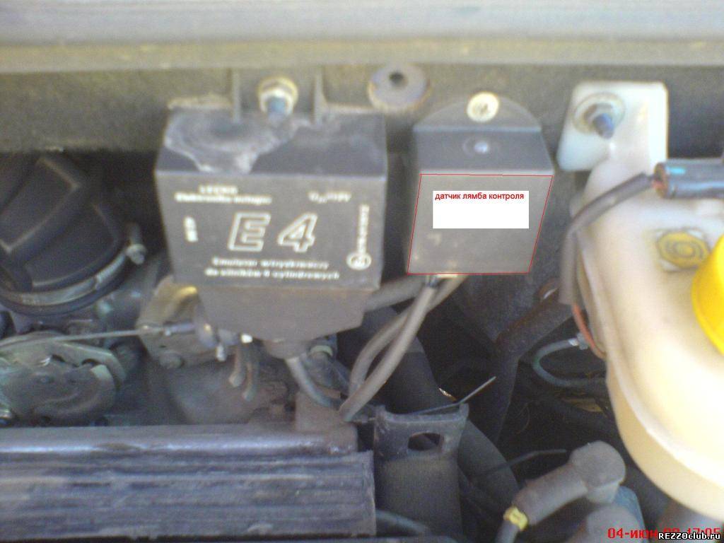

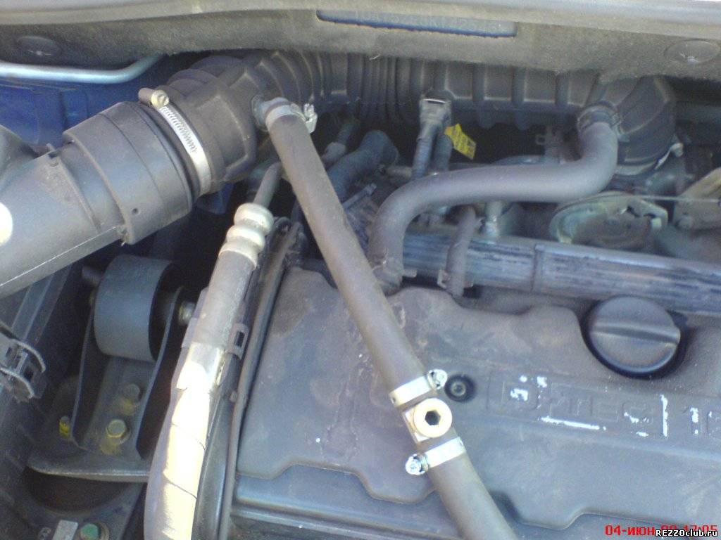

Rubl Дата: Суббота, 27.12.2008, 23:51 | Сообщение № 57 (40060 в абсолютной нумерации)
Сообщений: 32
Украина -  Киев
На форуме с 20.04.2008
Пользователь № 830
Quote (net10)
А ГБО у меня Наверное 2 поколения,
Привет почему ты считаеш что 2поколения, мне сказали 3. сейчас фотку найду.
Редутор стоит под акамулятором, работает без проблем, уже больше 40000 км намотал на Газу
средний расход получился 13 литров.
в общем я доволен, мощность падает, но если была практика эксплуатации то понятно, будут вопросы постараюсь помочь чем могу.
net10, колектор впускной железный, если пластик, то 3 поколение нельзя ставить.
Прикрепления: 7208375.jpg (117.5 Kb) · 6745178.jpg (79.2 Kb) · 2540386.jpg (123.4 Kb)
Сообщение отредактировал Rubl - Воскресенье, 28.12.2008, 00:38
net10 Дата: Воскресенье, 28.12.2008, 20:46 | Сообщение № 58 (40120 в абсолютной нумерации)
На форуме с 06.12.2008
Пользователь № 1364
Спасибо Rubl. Я понял, что антихлопа нет. Смесителя тоже не увидел, а врезал газовый шланг в воздуховод, а как
закрепил патрубок в воздуховод или это такой смеситель, а эмулятор форсунок стоит.
А как насчет хлопков.

Rubl Дата: Воскресенье, 28.12.2008, 22:18 | Сообщение № 60 (40124 в абсолютной нумерации)
Сообщений: 32
Украина -  Киев
Пользователь № 830
Антихлопок стоит между воздушным фильтром и патрубком, посмотри внимательней.
Смеситель стоит внутри патрубка, к нему и прикреплён шланг,
Изначально был подготовлен смеситель, как антихлопок, на втором конце патрубка, но появились 2 проблемы,
1.Плохо работало ГБО , из за датчика давления воздуха.2 Патрубок еле впихнули на место.
поэтому выкрутились из того, что было. Я потом видел антихлопок в одном корпусе с смесителем.
