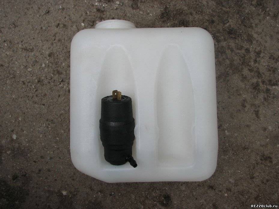

DenDR Дата: Пятница, 24.06.2011, 08:14 | Сообщение № 58 (94105 в абсолютной нумерации)
AlexIz, И куда это Вас занесло??? biggrin одни какашки biggrin а с ДХОшками - прям гламурненько! hands
Quote (AlexIz)
А какой бачок поставил?
Про бачек - номер каталожный я не помню... Помню, что несколько первых цифр как у Игоря, потом цифры одна-две другие, и в конце "10"... Вроде бы "21213-5202102-10"...
У Игоря очень похож на такой
Мой такой же только с одним местом под мотор.
Пробывал вот такой 5-ти литровый - не смог в ограниченное пространство впихнуть, или на защите картера его возить...
Прикрепления: 5230547.jpg (103.6 Kb) · 7607504.jpg (1.9 Kb)
enot-73 Дата: Пятница, 24.06.2011, 22:02 | Сообщение № 59 (94131 в абсолютной нумерации)
Сообщений: 336
Остров Святой Елены -  .
На форуме с 29.04.2010
Пользователь № 3667
Quote (DenDR)
Я себе поставил бачок от ВАЗ 08/09. Он тоже слегка великоват оказался,но я грел его аккуратно строительным феном и плющил места,которые мешали нормальной установке.Прогретые места плющил деревянным бруском,т.к. пластик очень горячий.
