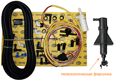

В связи с предстоящей установкой билинз, заморочился вопросом об установке омывателя. Однако про тот омыватель, который ставил booroondook где-то прочитал, что и струя слабовата, и расход слишком большой... Есть омыватель Скиф ОФС-12С. Может, кто-нибудь пользовался и знает что-нибудь про него? Ещё набрёл на омыватель фар Hella . Меня он впечатлил больше: у него маленькие форсунки, которые не будут так сильно торчать. Есть ли какие-нибудь мнения по этому поводу?

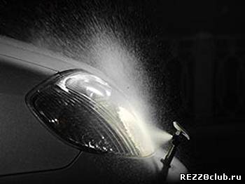

а кто нибудь не примерял выдвижные форсунки?
Прикрепления: 2541601.jpg (41.8 Kb) · 6439635.png (50.3 Kb)
