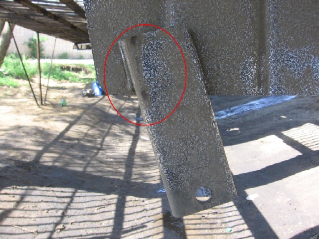

СЕГОДНЯ СНЯЛ ЗАЩИТУ КАРТЕРА!!!
Что на это сподвигло?
1. При движении по неровностям (рельсы, выбоины м т.д.) слева разавался какой-то металлический стук. Сначала думал, что это пресловутый стабилизатор поперечной устойчивости. Но вроде по времени эксплуатации (1200 км пробега) еще рано. Загнал машину на эстакаду, начал дергать все что можно. Все, что родное, прикручено крепко, а вот защита картера (установлена в автосалоне, как обязательная опция), в двух местах брякала о штатное железо. Снял защиту, осмотрел. Точно, в двух местах видны следы контакта. (Сделал фотографии, позже обработаю - выложу).
2. Мой заместитель раньше работал в автосервисе при одном из автосалонов. Он мне рассказал одну интересную вещь. Был у них прецендент следующий: прикрутили они защиту картера на автомобиль, а через некоторое время тот попал в ДТП. Столкновение было в лобовую, после удара двигатель влетел в салон. Пострадали люди. Экспертиза показала, что такие тяжелые последствия были обусловлены наличием защиты картера, который изменил жесткость кузова, вследствие чего изменилось напраление его деформации после удара.
Итак, я снял эту железяку, сделанную из 3-х миллиметрового железа. Весит она килограмм 10-12. Как ее прикрутили на автомобиль, для меня осталось загадкой. Спереди она крепится к буксировочным проушинам, а сзади, к балке. Из балки торчат два болта-шпильки., затянутые гайкамми. Как их умудрились воткнуть в балку, я так и не понял. Трудно объяснить - это надо видеть (фотоотчет подготовлю). Похоже, чтобы вставить этот болт-шпильку, пришлось балку откручивать, т.к. никаких отверстий, через которые их можно было туда пропустить, я не нашел. К слову сказать, весь комплект допоборудования, который мне всучили в автосалоне при покупке авто (защита картера и комплект резиновых ковров в салон и багажник), обошелся в 11000 русских рублей. На снятой защите обнаружил наклейку с ценой - 5050 руб. Если предположить, что комплект ковриков стоит 3000 руб., то остальные деньги пошли на то, чтобы их положить куда надо (коврики) и прикрутить эту железку.
После снятия с автомобиля инородного тела, поехал по знакомым кочкам. Для объективности, посадил рядом друга, с которым часто ездим. Однозначно отметили, что стало намного тише. Повеска пробивает там, где и должна пробивать, а непонятне брякания и постукивания прекратились.
Теперь думаю, что делать? Ставить обратно эту железяку или нет? Я до этого 10 лет проездил на автомобилях без дополнительной защиты. Ничего не пробил, не погнул. Но на тех автомобилях были пластиковые дефлекторы, которые прикрывали низ от грязи. А в нашем случае, после снятия защиты, через капот можно асфальт изучать, такая там дыра образуется. Наверное буду что-то придумывать, чем прикрыть низ. Есть вариант из толстой резины вырезать дефлектор, места для крепления есть.

Как уже писал ранее, снял на своем REZZO защиту картера. Многие стуки и брякания исчезли. Предлагаю несколько фото самой защиты с указанием мест контакта с кузовом и деталями автомобиля (см.фотоальбом).

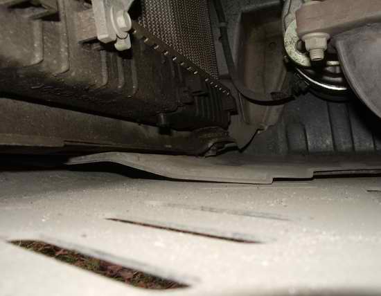

Вот тут у меня появился источник возможного шума от защиты, но снимать ее не решаюсь, наши дороги непредсказуемы! wink
