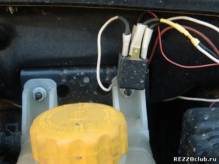

basargin1967,
Цитата
 Панель приборов с лампой ДХО, общий вид ДХО и реле управления.
Все красиво, кроме расположения реле управления: и влага попадать и стекать в реле будет и провода как-то на видном месте под капотом (задеть можно). Было бы красивей если бы ее вообще видно не было при открытом капоте.
basargin1967 Дата: Вторник, 14.05.2013, 03:17 | Сообщение № 767 (122109 в абсолютной нумерации)
Согласен, толко вот руки не доходят переделать. Нет ничего более постоянного, чем временное! biggrin

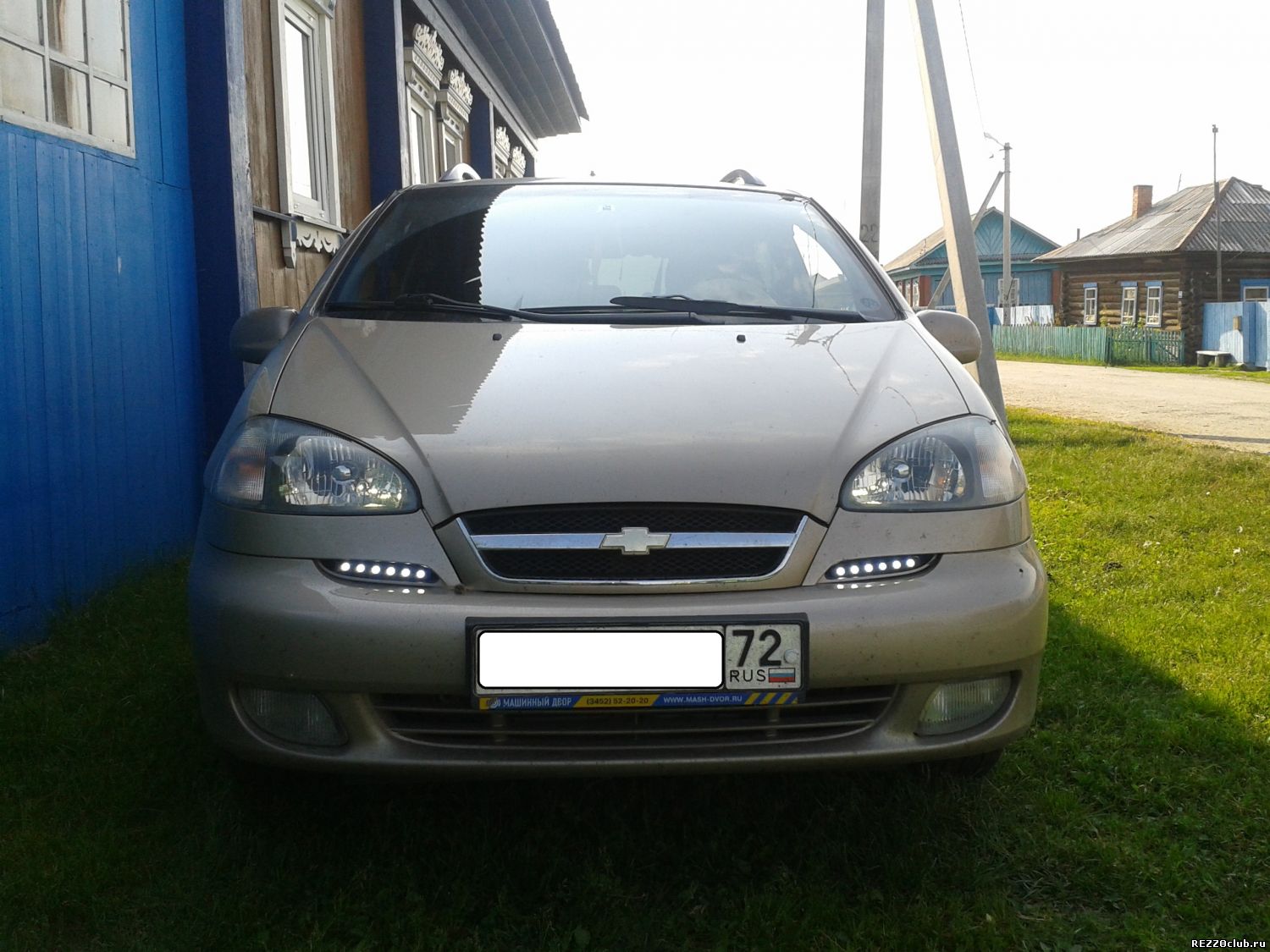

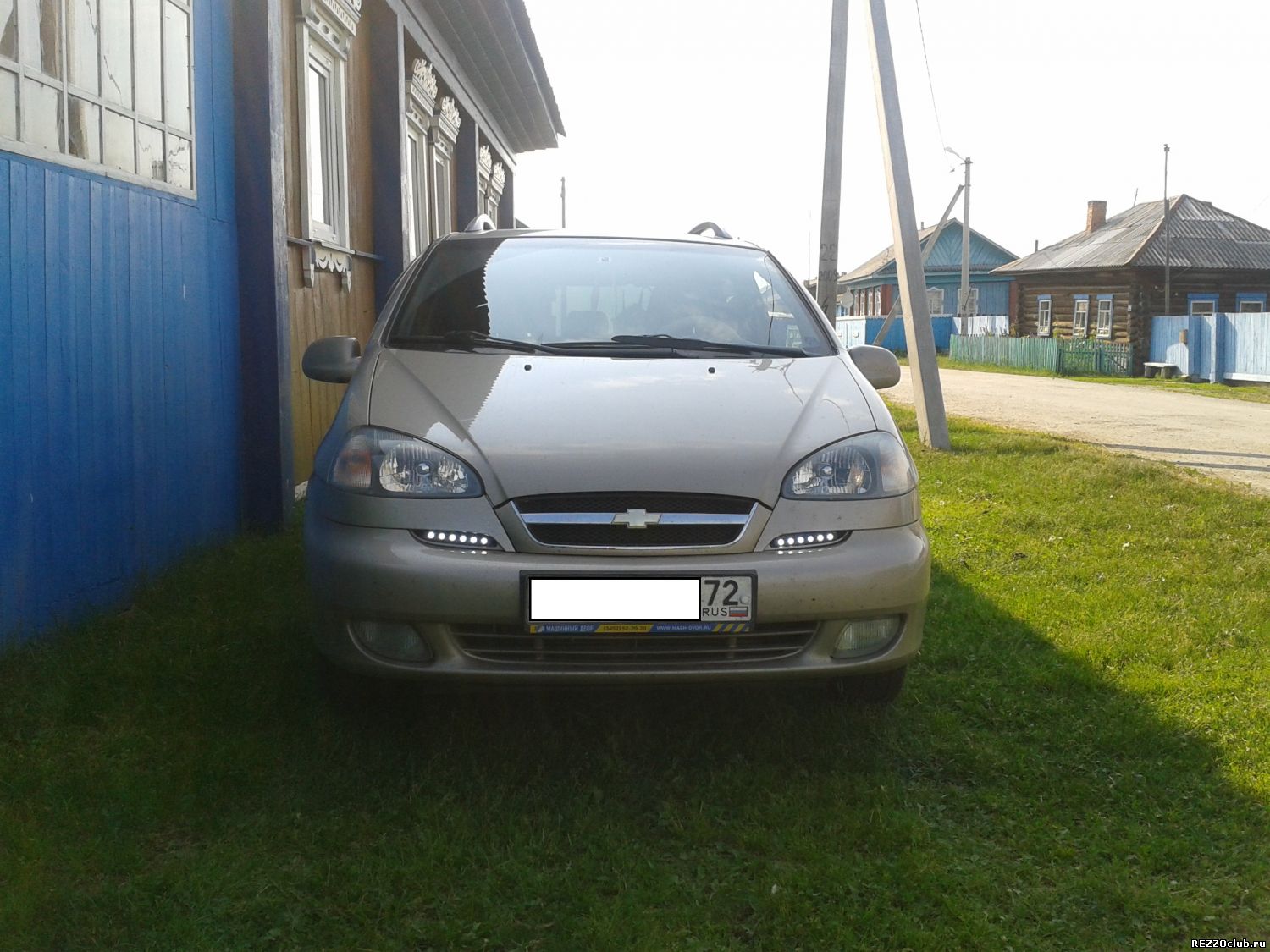

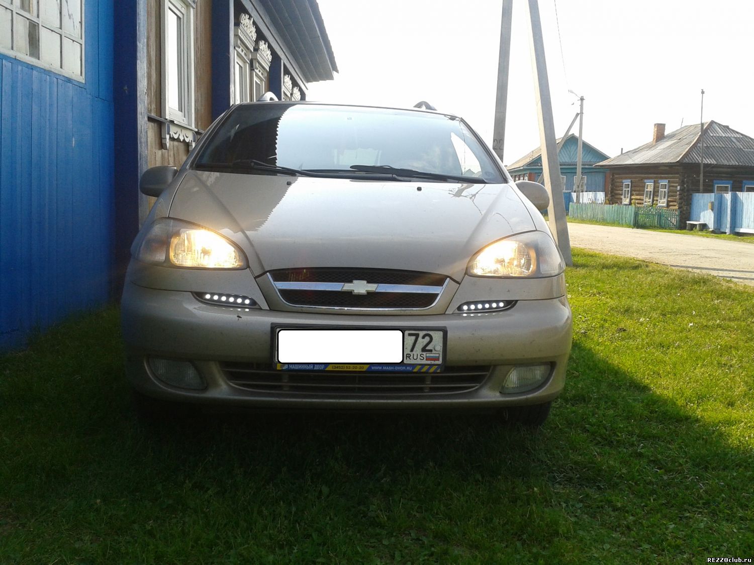

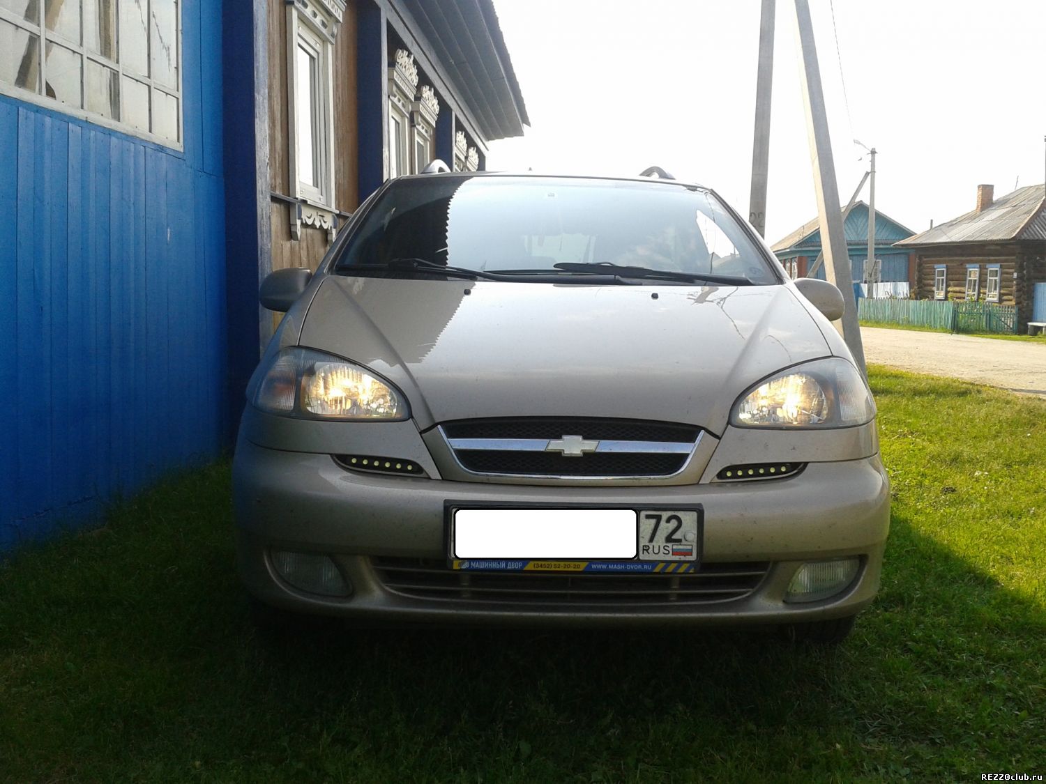

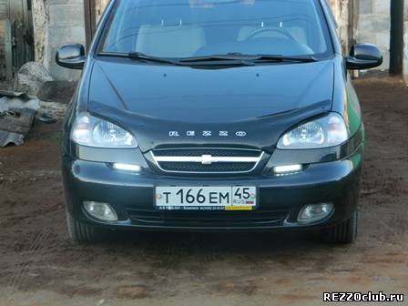

А вот моё ДХО. Стоимость 900 р. установка своими руками , единственное что использовал дополнительно
для установки провода и предохранитель (без реле).
1. Просто ДХО
2. ДХО и габарит
3. Ближний свет ДХО-выключено
4. Дальний свет ДХО-включилось опять
Все подключения под капотом, в салон провода не прокидывал.
Прикрепления: 0624986.jpg (175.0 Kb) · 1945278.jpg (167.1 Kb) · 8702882.jpg (163.7 Kb) · 7418203.jpg (179.0 Kb)

AlexIz Дата: Понедельник, 30.06.2014, 07:22 | Сообщение № 774 (131960 в абсолютной нумерации)
Что-то слабо светят. wink Какие диоды стоят?

Освещение встречное и яркое. Какие диоды стоят не в курсе . Каждая планка по 6W, а так в принципе достаточно светят, машину видно.

Clown Дата: Вторник, 01.07.2014, 02:42 | Сообщение № 776 (131997 в абсолютной нумерации)

AlexIz, согласен, слабо... =( И подключать их надо нормально. Что мешало по схеме Бурундука сделать? Работы на час.

Пользователь № 3181
Насчет слабости - диоды линзованы и возможно я не поймал угол. И во вторых главное есть и не надо жечь габариты и ближний свет гайцы ни разу не докапались, даже на трассе значит их устраивает. А подключение - ввиду маломощности планок не вижу смысла что-то менять все компактно и работает как надо.
Rapidrezzo Дата: Вторник, 01.07.2014, 17:09 | Сообщение № 778 (132017 в абсолютной нумерации)
Demon, свет действительно слабоват, не думаю, что он соответствует необходимым значениям.
Крепил как?, не снимал решетку радиатора, или фары?
Demon Дата: Четверг, 03.07.2014, 16:55 | Сообщение № 779 (132049 в абсолютной нумерации)
Сообщений: 124
На форуме с 15.03.2010
Пользователь № 3181
Снимал и решетку и фары, потом ставил обратно. А регламента по яркости я не видел, но гайцы не останавливают, значит их удовлетворяет.
алексей728 Дата: Пятница, 04.07.2014, 06:56 | Сообщение № 780 (132059 в абсолютной нумерации)
До тех пор будут они не останавливать, пока не дадут команду ,,фас,,. А по сути с этими дхо такой бардак, что с ксеноном. Ставят все что можно типа дхо, и подключают как попало, нарушают все нормы и по силе света и месте установки.
