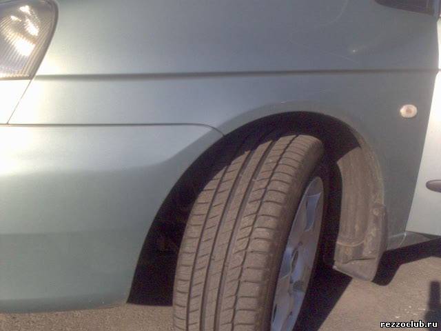

Продал резину, а нужны диски.
Ну вобщем купил себе диски К&К J7*R16, 4*114,3 ET38 DIA 56,5 Резина Мишлен 205/55 R16, колесо встало как родное, нигде не цепляет, ездил на рыбалку за 300км, туда и обратно получилось 670 км. грузил под завязку + 4 совсем немаленьких и нелегких рыбака biggrin , резина нигде не цепанула и при выкручивании колеса тоже не задевает. Вобщем эксперимент удался, управление машиной улучшилось очень заметно и шум тоже, а еще и вид машинки с дисками еще лучше стал.

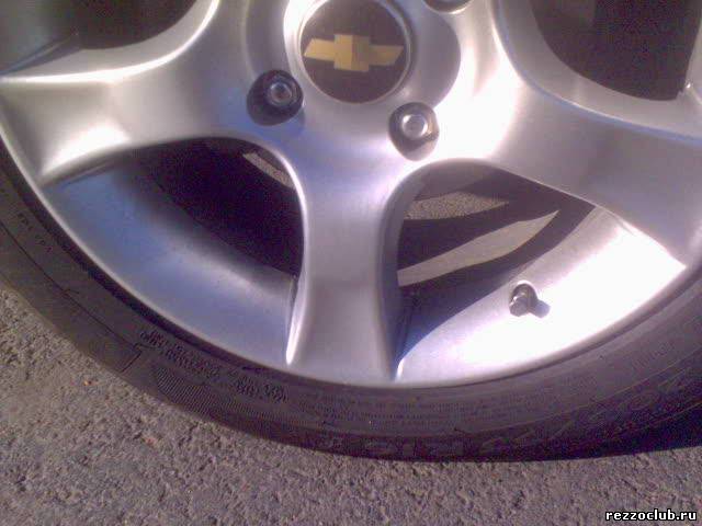

dmitriytrop Дата: Вторник, 13.05.2008, 10:48 | Сообщение № 110 (21789 в абсолютной нумерации)
Вот и фото:
Прикрепления: 2354680.jpg (40.5 Kb) · 1089638.jpg (38.1 Kb)
Сообщение отредактировал dmitriytrop - Среда, 14.05.2008, 12:22
dmitriytrop Дата: Вторник, 13.05.2008, 10:54 | Сообщение № 111 (21791 в абсолютной нумерации)
и вот:
Прикрепления: 4062563.jpg (40.5 Kb) · 0268847.jpg (41.3 Kb) · 4375292.jpg (41.3 Kb)

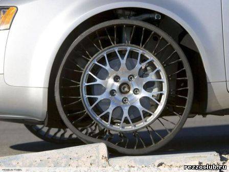

dmitriytrop Дата: Вторник, 13.05.2008, 11:01 | Сообщение № 112 (21792 в абсолютной нумерации)
Можно и такое поставить biggrin

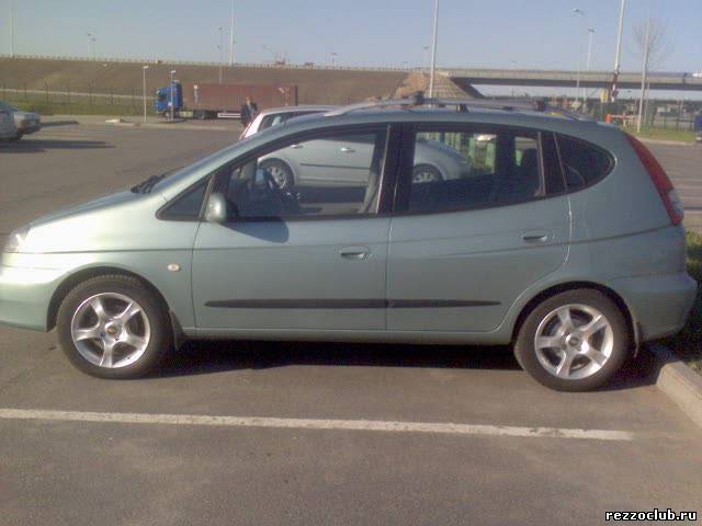

dmitriytrop Дата: Среда, 14.05.2008, 12:26 | Сообщение № 113 (21877 в абсолютной нумерации)
общий вид (сразу почемуто не выложился)
