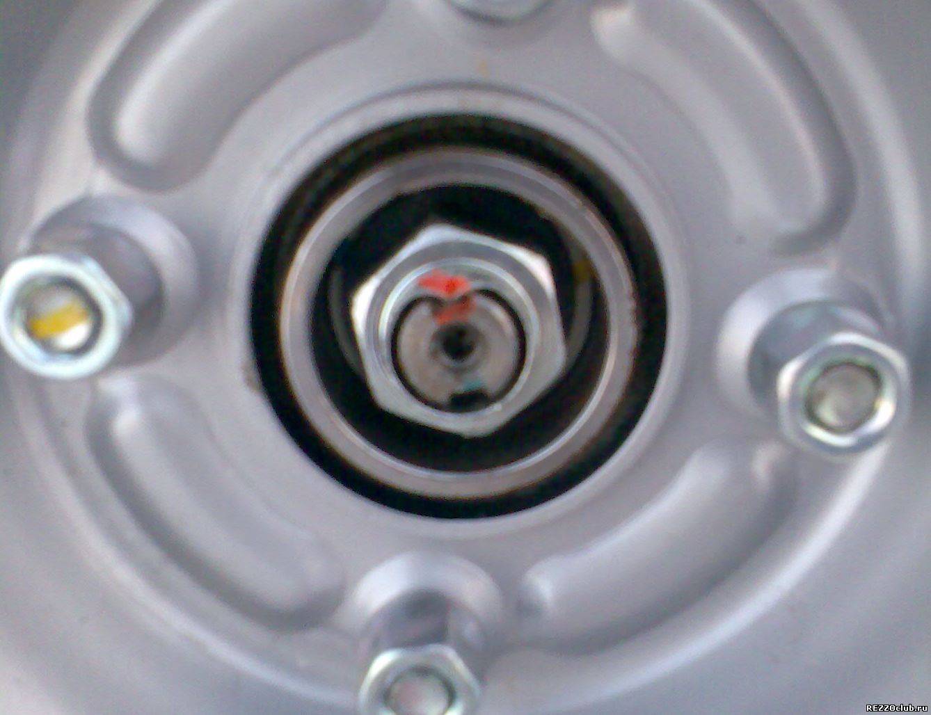

Всем доброго времени суток! Прочитал всю колонку про диски, много написано про "неродные" диски ( у которых диаметр под ступицу больше диаметра ступицы) и переходные кольца, а вот фото этого дела не нашел. Помещаю свое фото и еще раз прошу ответить кто с этим сталкивался: ставили или нет эти кольца?

Alex86, кольца нужны только для первоначальной центровки, пока гайки незатянуты. После затяжки вся нагрузка ложиться на гайки. Поэтому думаю, что эти кольца никчему. ИМХО.

Большое спасибо Вам Худой и SKYWATCHER за ответ на мой вопрос.
А то я уже поставил колесо и увидел, что оно не садиться на ступицу и мне чуть не поплахело.
Ранее я с такой проблемой не встречался (за рулем 16 лет), всегда все подходило, а тут такая дырка. Вот я немного и засомневался cry

Alex86, Стоп, что значит не садиться на ступицу. т.е посадочный диаметр диска меньше посадочного диаметра ступицы (наоборот можно)? Тогда нельзя, плоскости небудут прилегать. Шпильки раскачаются.
