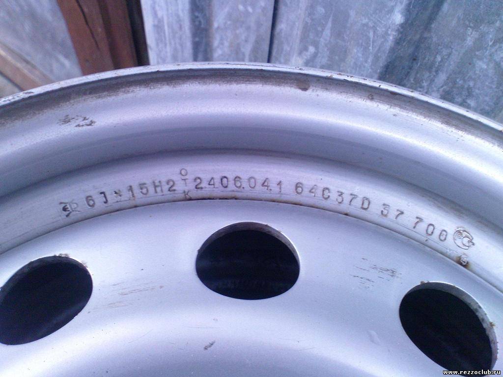

Предложил мне товарищ подарить вот такие вот диски. 6Jх15 - это наш размер. Расстояние между крепежными отверстиями померял - 114 мм - тоже подходит. Не измерил центральное отверстие, но с этим проблем нет, измерю. А вот вылет как определить?
Уважаемые Знатоки, где-то среди этой абра-кадабры есть информация о вылете? Боюсь, что вручную точно не измерить. Или нужно ставить на машину и смотреть?
Прикрепления: 5236729.jpg (86.6 Kb)

интересовался немного темой маркировки дисков. насколько я знаю типа того:
6Jx15H2 2406.04.1 64C37D 37 700
6J Ширина диска в дюймах
J Высота бортовой кромки диска
х Глубокий диск
15 Посадочный диаметр диска в дюймах
H2 Диск, имеющий бурт для установки бескамерных шин
2406.04.1 - тут не уверен
судя по всему это дата, 2406 - видимо 24я неделя, 06 - 2006 год
64C37D - диск производства Группы компаний WPT, так называемый "Евродиск", модель FMZ 64C37D
такой диск имеет следующие параметры:
6J15, 4x108, ET38, DIA57.1
37 700 не знаю smile может серия номер.
надеюсь более опытные софорумники подправят и дополнят smile
VVad Дата: Понедельник, 10.03.2008, 14:41 | Сообщение № 96 (14893 в абсолютной нумерации)

Quote (Nordic)
Если это так, то диски на Такуму не подходят. Жаль. Халява сорвалась
Nordic Дата: Понедельник, 10.03.2008, 14:45 | Сообщение № 97 (14894 в абсолютной нумерации)
Сообщений: 308
Пользователь № 12
Не спеши. Я не специалист. Может народ что посоветует.
700 - скорее всего допускаемая статическая нагрузка (кг).
VVad Дата: Понедельник, 10.03.2008, 15:17 | Сообщение № 98 (14896 в абсолютной нумерации)
Сообщений: 91
Российская Федерация -  Юбилейный МО
На форуме с 11.09.2007
Пользователь № 174
Поиск в Яндексе по критерию 64C37D выдает, что диск действительно имеет параметры 6.00x15 4x108 57.1 ET 37, и подходит на Audi 80, 90, 100 до 91 г.в.
Но, все равно, спасибо, Nordic, подсказал как разобраться с этими кодами.
