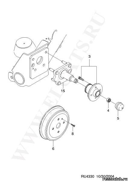

Народ, а эти гайки одеваются на шпильки-болты, которые вкручиваются в ступицу, да?Дело в том, что при попытке снять заднее колесо, surprised на 2/3 отломал эту самую шпильку, которая и осталась в гайке. Благо запасная была гайка(правда ни как остальные 15). Вот терь думу думую - что менять - ступицу с этими шпильками-болтами или шпильки отдельно продаются, ну и штатный набор гаек приобретать канешно (штук 5-8)... Колесо кстати так и не снял... Прикипело что-ли cry

Что интересно получается, ступице и шпилькам передним на Элькасте даются индивидуальные номера... Задняя жэ ступица рисуется отдельно от шпилек, но под одним номером (СМ.РИСУНОК ВЫШЕ). Экзистовцы грят, что шпильки задние идут под одним каталожным номером со ступицей (около 3000 руб). И шпильки впрессовывают в отверстия ступицы, и если получится найти на рынке отдельно шпильку, то, типа, можно впрессовать и не покупать ступицу в наборе со шпильками. КТО, ЧТО СКАЖЕТ???
B_Pablo Дата: Воскресенье, 26.10.2008, 20:08 | Сообщение № 43 (34345 в абсолютной нумерации)
DenDR, Ни как не могу найти информацию которая полностью подтверждает утверждение Экзистовцев но точно помню, что где-то читал, что на переднюю ступицу можно купить отделно шпильки, а на заднюю шпильки отдельно не поставляются. только ступица СБ . Как вариант покупка ступицы СБ и в запасе останется 3 шпильки.

Шпильку можно выпресовать (предварительно сняв ступицу) и подобрать точно такую в любом магазине, на рынке.

DenDR Дата: Вторник, 04.11.2008, 13:54 | Сообщение № 45 (34350 в абсолютной нумерации)
ступица - 3000 - 3500, шпилька 50 рэ biggrin
Добавлено (28.10.2008, 22:07)
Quote (Leonides)
оФдИЛЕР в Кунцево заверил, что такой фокус возможен с передней ступицей (выпрессровка шпильки). С задней не пройдёт - надо ступицу менять...
БУДУ ЗАНИМАТЬСЯ ОПРОВЕРЖЕНИЕМ С МЕСТНЫМИ САМОДЕЛКИНАМИ В ВЫХОДНЫЕ.
Добавлено (04.11.2008, 13:54)
Проблема решилась!!!
С помощью кувалды и попеременным поколачиванием ладонью по краям колеса удалось снять само колесо...тяжко... отвернув винтик, крепящий барабан, последний был снят. Ударом кувалды по отломившемуся отростку шпильки, последняя была выпрессована из ступицы, я отправлен был на авторынок. Навестил порядка 10-15 магазинчиков (включая Шевроле-Дэу) и просто продавцов на улице, торгующих всякими болтами, гайками, шайбами и т.д. В итоге, по совету одного из них, нашел точь-в-точь такую же шпильку, только с несточенной головой в магазине, торгующем запчастями Киа, Хундай. Шпилька была впрессована в ступицу и проблемы больше нет! А место сопрокосновения барабана тормозного и диска колеса надо бы смазать графиткой (когда переобуваться буду). Радуюсь...
