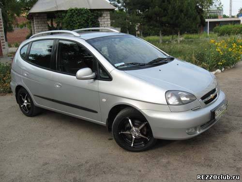

TheEd Дата: Вторник, 10.01.2012, 11:55 | Сообщение № 13 (101642 в абсолютной нумерации)
Сообщений: 28
Российская Федерация -  Ейск
На форуме с 01.04.2008
Пользователь № 765
Вот, сбылось (летом ещё)!
Выкладываю скрин:
small:
full size:
Посмотреть фото
Прикрепления: 6050962.jpg (59.3 Kb)
iurik168 Дата: Вторник, 10.01.2012, 18:40 | Сообщение № 14 (101677 в абсолютной нумерации)
TheEd, Симпотно! Можно размеры дисков и резины?
Всех убью, один останусь. ТМ
TheEd Дата: Понедельник, 18.06.2012, 10:35 | Сообщение № 15 (110266 в абсолютной нумерации)
Сообщений: 28
Пользователь № 765
Quote (iurik168)
205/50R16 (низкопрофильная резина)
При установке очень внимательно проверять чтобы не тёрло нигде. Я проверял с пристрастием передние колёса, всё ок, но после установки обналужилось, что задние трут о кабель с тросом ручника. Исправил молотком и монтировкой, слегка подогнув держатель троса, так что то стал придерживать его более к центру.
Так же обнаружилось следующее: при слегка или не слегка спущенном переднем колесе, при полностью вывернутом руле, резина начинала тереть о рулевую тягу (т.к. резина "уплощалась" от излишней деформации, и, следовательно расширялась в горизонтальной плоскости.). Исправилось неполным выруливанием до шиномонтажки smile
Резюме: менять можно, машина выглядит существенно аппетитнее, но аккуратно - продавцов дисков не ленитесь мучить чтобы всё дали померять!
