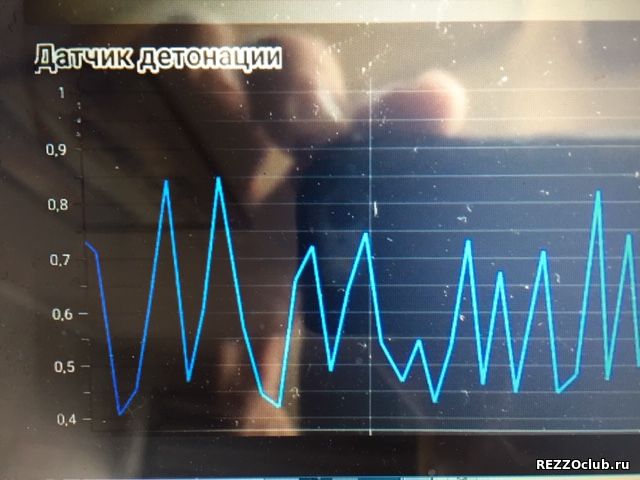

Сегодня посмотрел прогой OpenDiag сигнал с датчика детонации... На ровном ХХ он выдает такое: смотреть вложение... Кто-то еще может посмотреть, или м. б. кто  и так знает, это нормальный сигнал? или все-таки с ним что-то не так?
Хотя пока никто ничего не написал, вношу поправку, я ошибся, смотрел прогой не OpenDiag, она не рисует сигнал с Датчика детонации, а смотрел я прогой Car Scaner.
