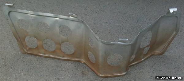

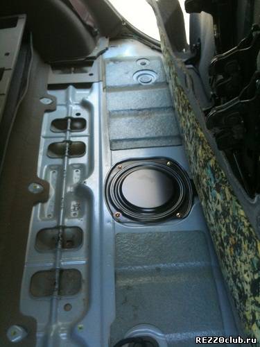

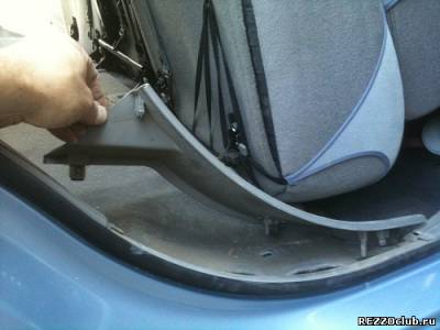

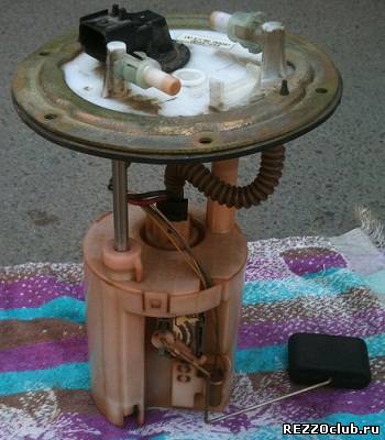

Докладываю, победил я свой скрежет. biggrin cool Вскрытие производилось во дворе дома. Да, предварительно выкатал бензин до загорания лампочки.
Поднял задние сидения, снял пластиковую накладку. Снял пластиковые пороги с обоих сторон, было боязно поломать крепления, оказалось что они держатся на 3 защёлках и 2 направляющих, снимать нужно вертикально в верх. Для наглядности приложу фото, может кому пригодится.
Поднимаем тканевую обивку с звукоизоляцией и вот он лючок, находится прямо под средним сидением.
Откручиваем 4 винта и видим верхнюю крышку бензонасоса. Отсоединяем шланги топливопровода (на защёлках), отсоединяем штекер, откручиваем 6 болтов головкой на 10, отодвигаем шланги в сторону и вынимаем бензонасос, аккуратно с поплавком, чтобы его не повредить.
Залез рукой в отверстие и прощупал решетку, у меня она болталась во все стороны. Сделана она из алюминия и крепится видимо на контактной сварке четырьмя ушками к верхней части бензобака. На момент вскрытия у меня держалась на одном ухе, на фото оно третие по счёту. Я принял решение удалить решетку совсем, закрепить думаю её можно, но для этого нужно снимать бензобак.... Так много телодвижений и времени тратить не вижу смысла. Вообщем я стал раскачивать решетку и отломал последнее ухо крепления, потом сложил её гармошкой прижимая одной рукой к дну бензобака (вторая в отверстие не пролазит surprised ) и вынул. После манипуляций, постарался придать первозданный вид, этой скрипучей заразе. cool
Да, аккуратно с краями бензобака, они достаточно острые, моя рука была вся в царапинах, как будто я долго играл с злобным котом. Собрал всё в обратном порядке, с тех пор тишина радует уши.
