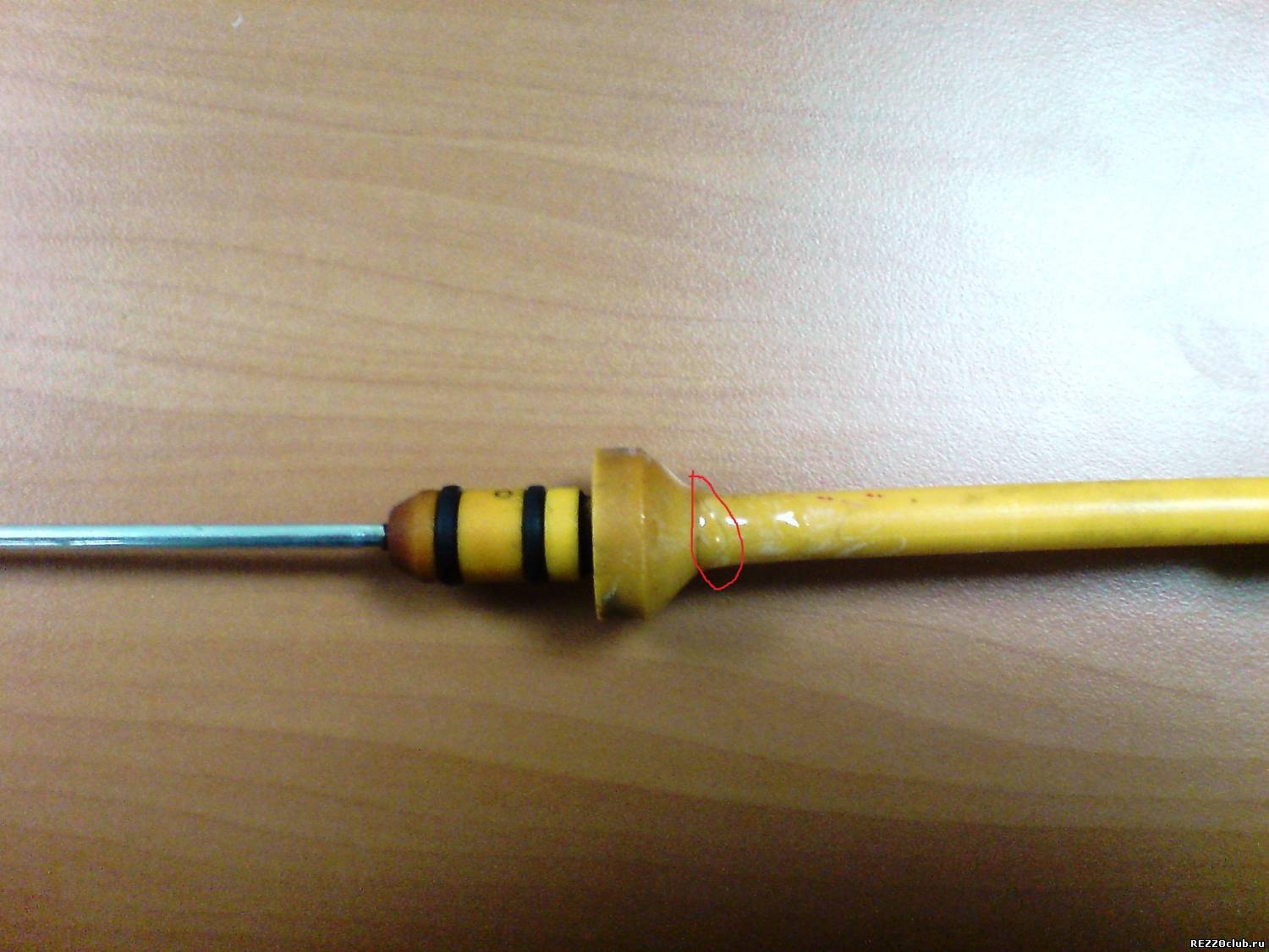

Ребят! Вы чего щупами делаете? В носу ковыряете biggrin Отпишите как и при каких обстоятельствах они ломаются, чтоб другим так не делать smile
711alex711 Дата: Вторник, 07.06.2011, 13:37 | Сообщение № 12 (93426 в абсолютной нумерации)
Сообщений: 556
На форуме с 07.05.2010
Пользователь № 3682
Wadjara, Вадим
- место излома, сломался когда вытаскивал, чтобы проверить уровень масла
Прикрепления: 7280323.jpg (145.0 Kb)

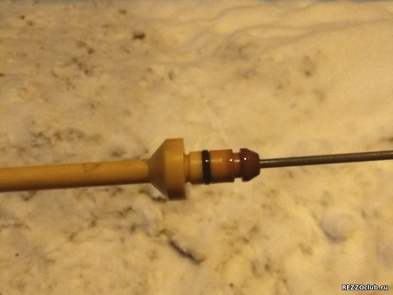

Всем привет. При проверке уровня масла с прискорбием обнаружил отсутствие одного резинового колечка. Щуп вставляется в трубку легко, без натяга. Где и когда потерял ума не приложу.
Вполне возможно, что могло слететь, когда щуп тряпкой вытирал, может заодно стащил и это колечко. Колечко-то подберу в автомагазине, фиг с ним. Больше всего пугает, если оно в поддон упало. Хоть у маслонасоса и есть сеточка, но не попадёт ли оно куда-нибудь?
Прикрепления: 6016018.jpg (59.0 Kb)
