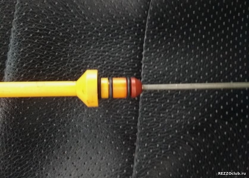

Купил сегодня вазовские колечки по 3 руб./шт. Установил. Они чуть тоньше наших родных. Дополнительно натянул ещё третье колечко в третий паз - щуп устанавливается потуже.
Прикрепления: 6819003.jpg (80.2 Kb)

От Ваза номер колечка не помнишь?
Artem017 Дата: Понедельник, 13.01.2020, 14:05 | Сообщение № 18 (170164 в абсолютной нумерации)
Подбирал по месту. Снимал старое колечко и подбирал. Взял три разных вида:
Кольцо 6*2 21110 заглушки LADA: 2111-1003284Р - Они чуть Уже, чем родные, их и поставил в пазы (2 шт)
Кольцо 9*2 21030 клапана LADA: 2103-1107424-00 - натянул дополнительно в третий узкий паз ближе к ручке (щуп чуть поплотнее садится в трубку).
Пробовал натягивать:
Кольцо 8*2 21110 рампы LADA: 2111-1144035R (блестящие такие) - Не подошли. Хорошо садятся в паз по ширине, но с ними щуп даже не лезет в трубку. Если только внешний диаметр подрезать.
