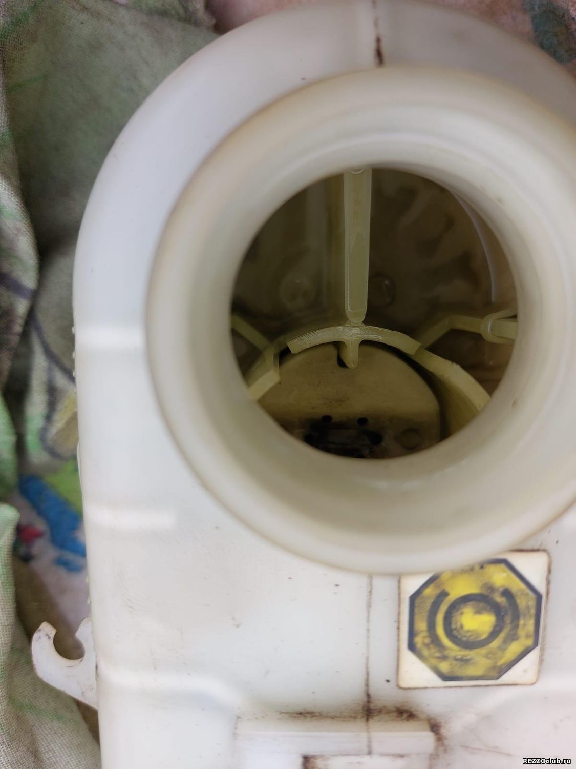

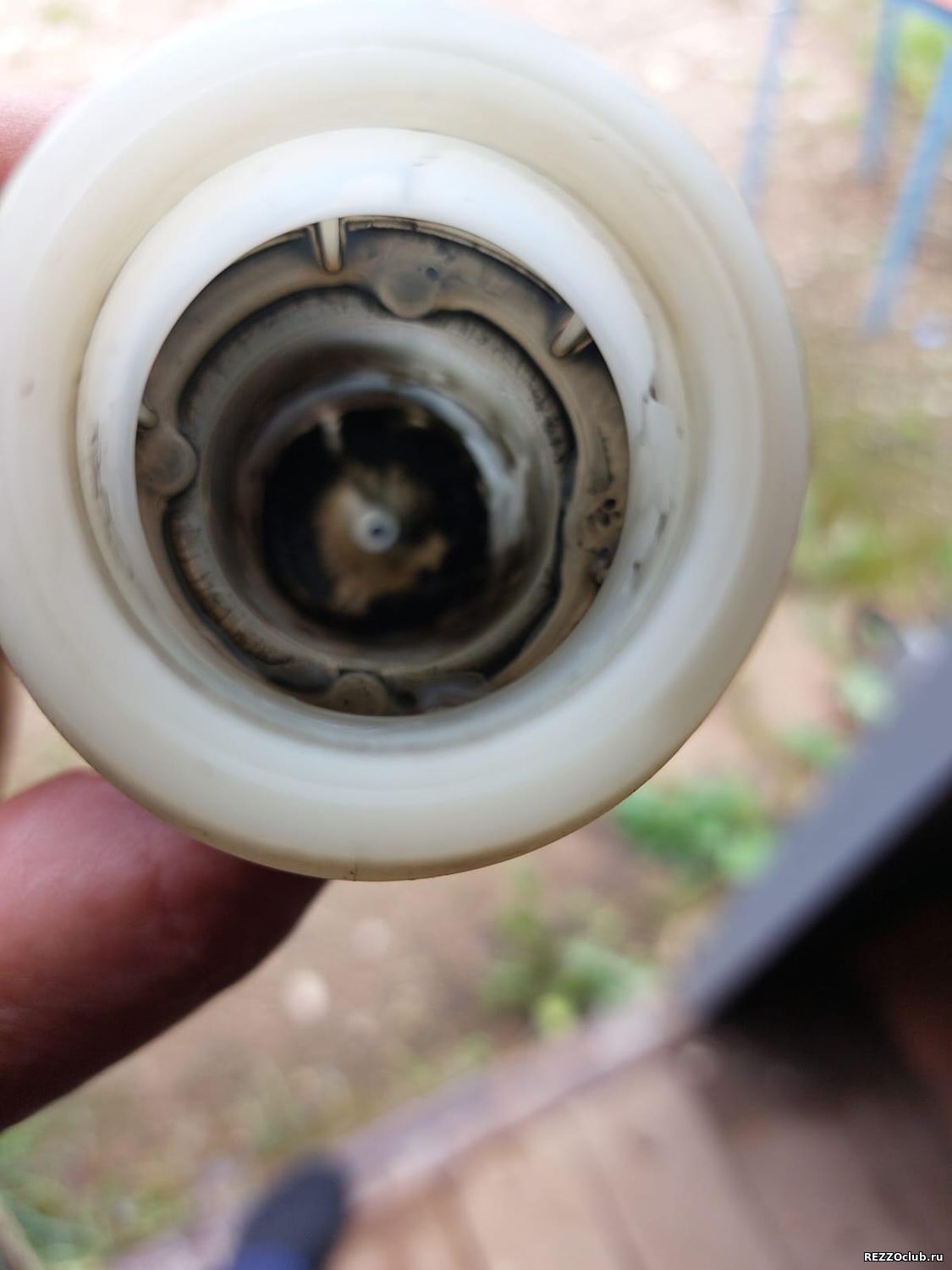

сегодня решил поменять тормозную жидкость .тормоза +сцепление. предыдущую замену не помню когда делал .снял бочки .ужас .. промыл .на всё про всё ушло 1 литр .

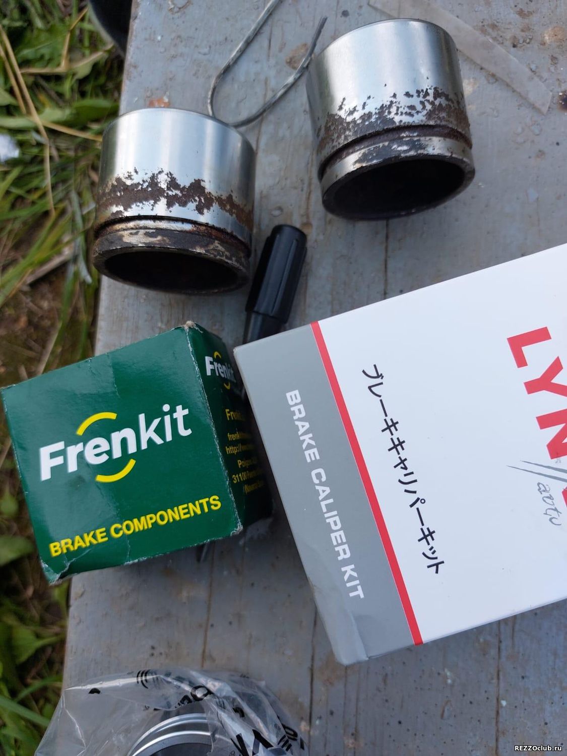

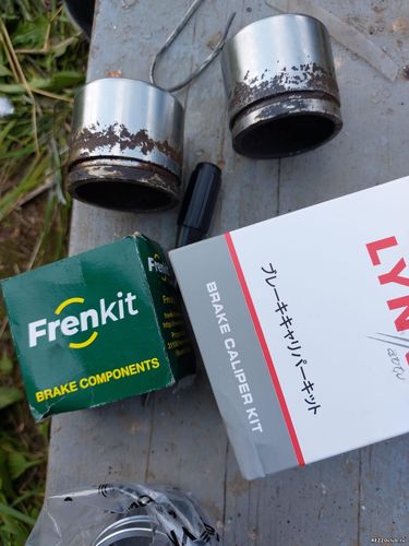

да полностью согласен .упустил . у нас же как . пока гром не грянет . мужик не перекрестится ..после замены жидкости решил сделать полную ревизию тормозов .результат... задний цилиндр .на выкед . передние супорта полностью перебрал .и того 5 рублёв .

Механик Дата: Пятница, 18.08.2023, 23:58 | Сообщение № 95 (177367 в абсолютной нумерации)
Предпочитаю себе и клиентам ставить рем комплекты Фрикит, по качеству лучше чем Линкс.
