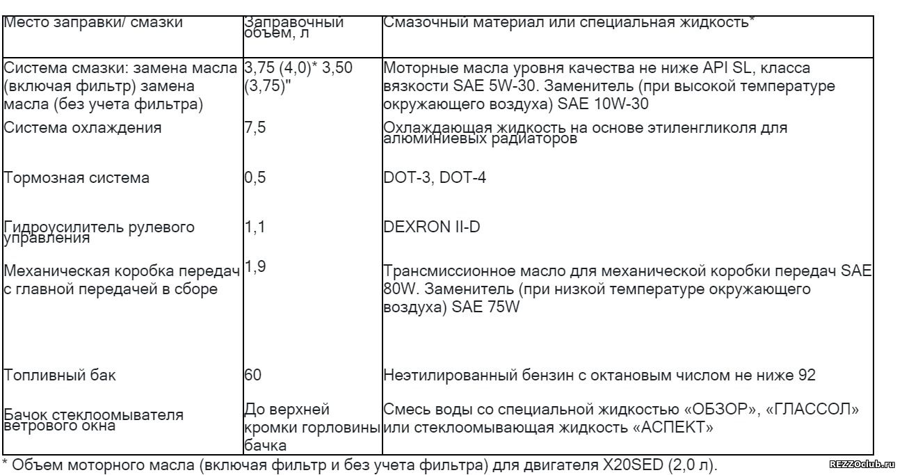

leppa Дата: Вторник, 04.12.2018, 10:05 | Сообщение № 63 (165008 в абсолютной нумерации)
Цитата Рыболов ()
интересовали конкретные цифры...может кто-то замерял....
Как ты себе это представляешь? Надо все слить до последней капельки и замерить объем. Поэтому наиболее точны будут заводские заправочные объемы
Прикрепления: 6559372.jpg (125.5 Kb)
Рыболов Дата: Вторник, 04.12.2018, 12:53 | Сообщение № 64 (165010 в абсолютной нумерации)
leppa, мануал у меня есть и читать я умею, поэтому и спрашивал: может кто замерял по случаю....
leppa Дата: Вторник, 04.12.2018, 13:09 | Сообщение № 65 (165011 в абсолютной нумерации)
Рыболов, Да не сомневаюсь. Но опять же, как ты думаешь, это можно сделать? Насколько помню процесс замены жидкостей проводится с условием недопущения попадания воздуха в систему - сливаешь старую одновременно доливая новую. Или потом трахаешся выгоняя  воздух. Как ту замерить сколько было?
