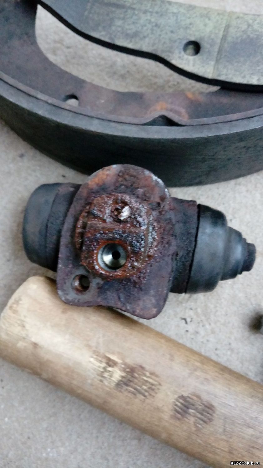

Прошло три года, с тех пор как менял тормозуху, сегодня решил сменить, казалось бы что там, слил прокачал, но увы. Моя машина не умеет нормально ремонтироваться. Правое заднее и левое переднее прокачал без проблем, а вот как только приступил к другой диагонали - началось:

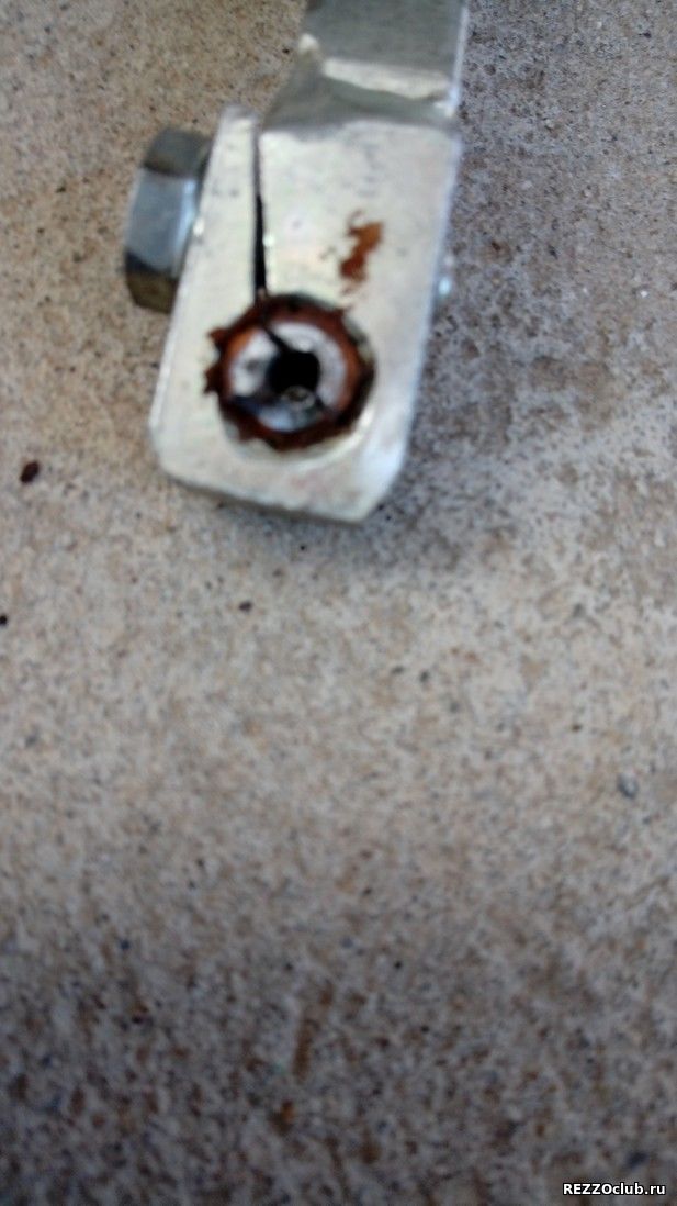

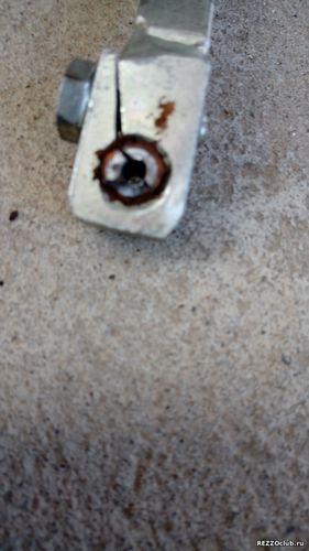

Сначала обломился штуцер в заднем рабочем цилиндре
Ну не страшно же, у меня старые остались, однако фиг вам, что бы вывернуть огрызки, надо снять рабочий, а сука трубка ни в какую не хочет откручиваться. Попробовал на месте вывернуть экстрактором сломал и его. Короче жопа полная. Что делать х/з! Завтра куплю горелку попробую нагреть гайку трубки, может пойдет. Ни тормозуха, ни уксус нифига не берут. А ведь прошлый раз все открутилось без проблем.

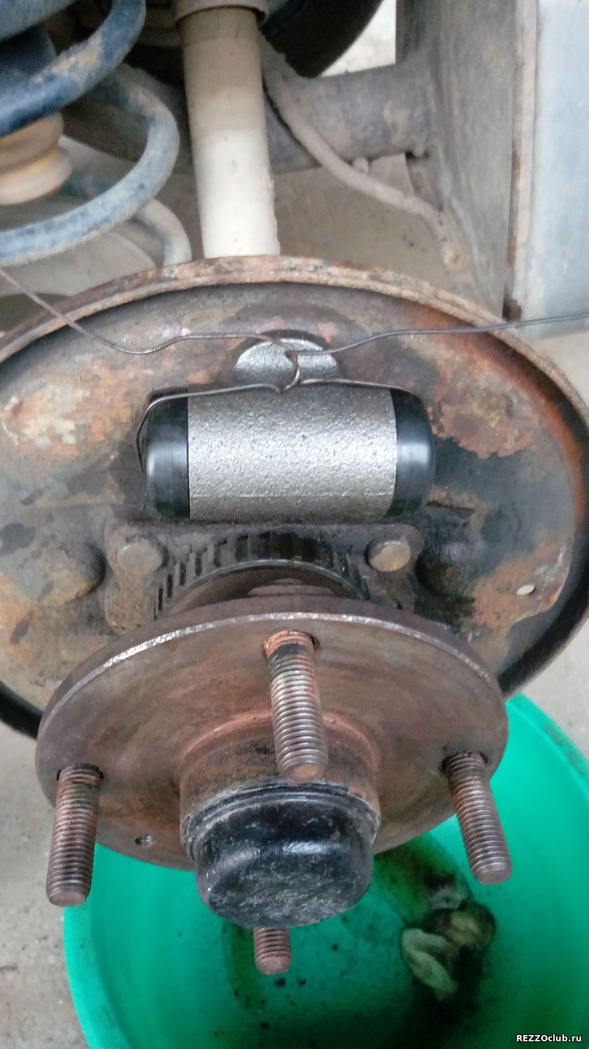

В ту субботу выписал рабочий цилиндр, на неделе забрал. Прикупил горелку газовым баллоном. Вечером после работы, занялся. Греть пришлось раз 6, сильно дурь не проявлял, боялся сломать тормозную трубку (Этого гемора мне еще не хватало). Так от руки, спецключем, между прогревами, пытался сорвать. Одновременно с нагревом охлаждал гайку водой, сначала тянулась, потом раз и сорвалась. Удивительно,но болт крепления цилиндра открутился на ура, да же не ожидал.
Поменял цилиндр,
собрал всю требуху,прокачал систему.
