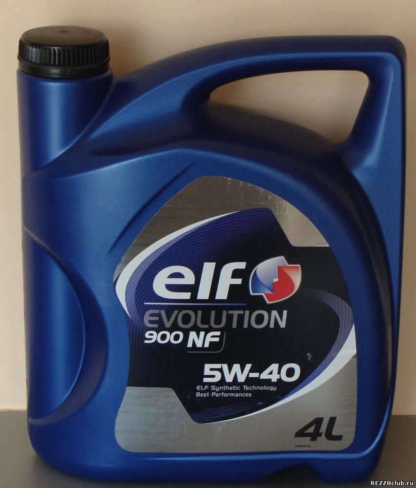

Купил сегодня ELF EVOLUTION 900 NF 5W-40 4 литра и фильтр KHECHT и поменял сразу же. Раньше на Рено лил это масло. Вроде бы ничего,не "угорало" почти,но и машины были новые..
  • ACEA: A3/B4
  • API: SL/CF  ХАРАКТЕРИСТИКИ
    Метод Единицы измерения Значение
    Плотность при 15°C ASTM D1298 кг/м3
    854
    Вязкость при 40°C ASTM D445 мм2
    /с 87
    Вязкость при 100°C ASTM 445 мм2
    /с 14,3
    Температура застывания ASTM D97 °C - 36
    Температура вспышки ASTM D92 °C 220
    Щелочное число ASTM D2896 мгКОН/г 10
Прикрепления: 0512163.jpg (73.4 Kb)
leppa Дата: Воскресенье, 09.08.2015, 16:31 | Сообщение № 1027 (140686 в абсолютной нумерации)
Сообщений: 2284
Цитата goschashepa ()
Купил сегодня ELF
Белая зависть!
Почем брал если не секрет.
Я сейчас перед выбором взять по совету MacLeod, Роснефть, или на ELF разориться. Все равно и при первом или втором варианте придется мыть движок.
goschashepa Дата: Воскресенье, 09.08.2015, 19:04 | Сообщение № 1028 (140692 в абсолютной нумерации)
leppa, за 4 литра---1.640 руб.. Пятилитровую банку видел за 1.950 руб. Движок не мыл. Посмотрим,как это масло себя покажет. Написано, что льют в немецкие моторы, в т.ч. и шевроле. По параметрам схоже с нашими допусками..
leppa Дата: Воскресенье, 09.08.2015, 19:14 | Сообщение № 1029 (140695 в абсолютной нумерации)
Сообщений: 2284
Я на предыдущем авто лил только ELF, но полусинтетику, впечатления самые положительные, правда там двигатель немного другой был.
goschashepa Дата: Воскресенье, 09.08.2015, 20:02 | Сообщение № 1030 (140698 в абсолютной нумерации)
leppa, на Реношках только его и лил.. от замены до замены.без доливок.  Нормально было..
