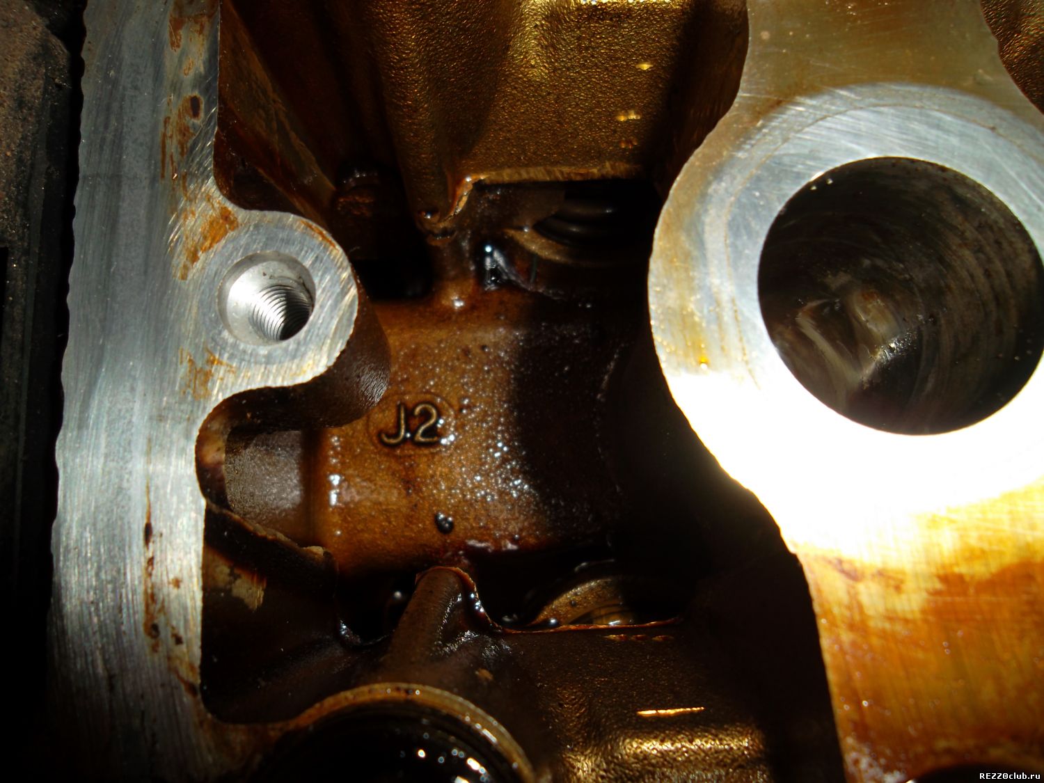

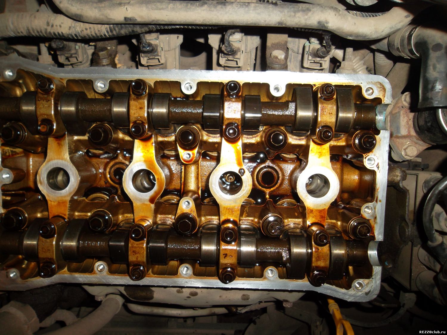

Менял прокладку клапанной крышки и неполенился раздобыть фотик для этого кадра. Масло ГМ, пробег - 83 тыс.
Вот этот ораньжево-коричневый налёт, который размещён вокруг мест прилегаения уплотнительных колец свечных колодцев, не стирается до конца, хотя пытался 646м растворителем
оттереть. без понятий, нормально это, или нет:)

Это, батенька, лаковые отложения. Добротные такие. Лак, если коротко - последствия полимеризации моторного масла на металлических поверхностях, не участвующих в парах трения. А хороший лак ниччо не берёт. Даже механическим путём толком не отскрести.
А ещё видно небольшие шламовые ошмётки. Интересно бы попробовать их на ощупь. Уже твёрдые и хрупкие или ещё мягкие... Промыть бы двигун каким-нибудь мягким средством при нескольких сменах масла, чтобы хотя бы шлам расщепить и вывести...
Тут или чаще масло менять или вообще на другое переходить. Такова моя ИМХА...

Dusty79 Приветствую. Про Лавр можно поконкретней? или ссылочку.
Dusty79 Дата: Четверг, 27.11.2014, 19:09 | Сообщение № 739 (134922 в абсолютной нумерации)
Сообщений: 1400
На форуме с 07.01.2013
Пользователь № 7662
Я вот такой комплект покупал:
www.lavr.ru/catalog/item/raskoksovyvanie-lavr-ml-202-anti-coks-promyvka-dvigatelya-motor-flush-185330-ml/
Сколько стоит не помню точно, надо записи на Drivernotes посмотреть.
Ничего сверхъестественного в процедуре нет. Дольше собирался. Самым сложным было сдёрнуть разъём с катушки. Полчаса вокруг неё прыгал, пока догадался просто пальцем подальше залезть и за язычок фишки потянуть. Чуть ли не сама в руку выпала.

Сейчас глянул записи, комплект ЛАВРовской раскоксовки с промывкой в магазине за 340 рублей покупал.

Dusty79 спасибо. Насколько я понял, что процедура принесла свои плоды и неплохие.

На моей машинке принесла. Однако ж, думаю, в усмерть закоксованный двигун как-то стрёмно химией раскоксовывать. А профилактически, пока кокса мало, раз в 20тык, можно смело делать. Хуже не будет, точно, я уверен.
