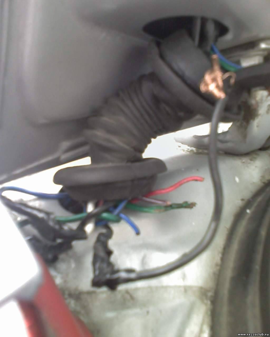

Гофра вынимается с двух сторон одинаково. Нужно подковырнуть немного и вытащить. На фотке видны поломавшиеся провода. Говорил с электриком. Предлагает вытянуть все оборванные провода обратно в корпус крыши, примотать к ним новые и затем новые протянуть через гофру и внутренние полости задней двери. Вроде выглядит все логично.

рис
Добавлено (23.04.2008, 16:32)
Краткое резюме для уважаемых одноклубников.
Все сделали в лучшем виде. 10$., 1,5 час работы электрика.
Сначала мастер хотел использовать имеющийся запас длины проводников. Однако несмотря на большой запас, вытянуть его не удалось. У нас провода проходят не в металле, а между стеклом и металлом (в выемке!). При этом, видимо до монтажа заднего стекла, провода сжимаются хомутом. Т.е. вытянуть запас не получилось. Поэтому электрик методично достал все оборванные жилы, доточал по 20 см длины, взял все это в термоусадку, и так 8 раз. Не оборванные провода были профилактически замотаны изолентой и сдвинуты немного от места старого перегиба.
Все аккуратно заведено в гофру и установлено на место.
Подсветка номера, обогрев заднего стекла - заработали.
