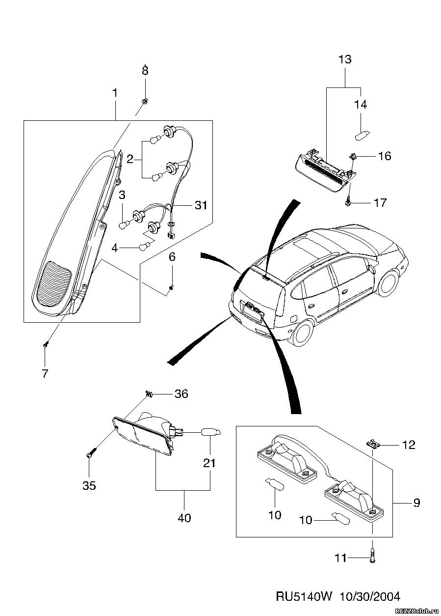

сгорели и оплавились фонарики подсветки номера, решил заказать новые, есть их кат.номер 96190751, на рисунке это позиция 9 но что-то не пойму - судя по рисунку из каталога под этим номером идёт комплект сразу из двух фонарей с патронами, лампами и соединительными проводами. Или я ошибаюсь и надо заказывать этот кат.номер дважды?

Механик Дата: Четверг, 24.07.2014, 06:09 | Сообщение № 20 (132439 в абсолютной нумерации)
Под номером 9 придут два фонаря с куском проводки.
