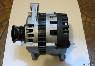

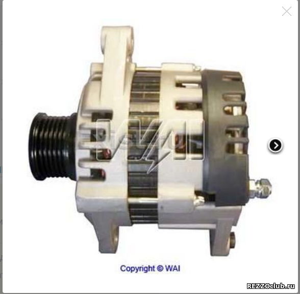

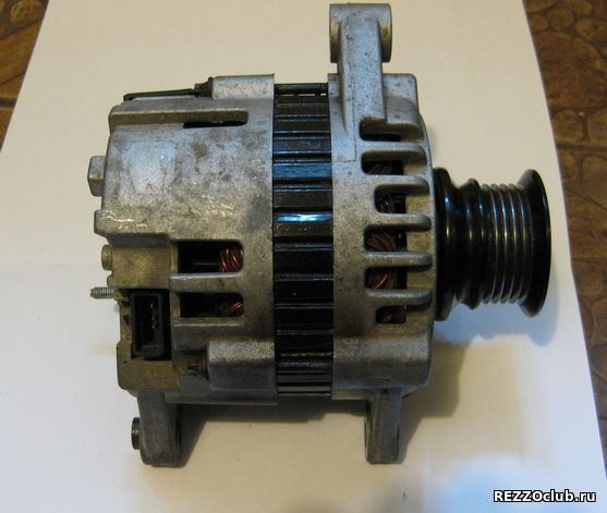

привет всем. у меня вопрос к знатокам. У меня от Дэу Нексии остался генератор. Я хотел его продать за ненадобностью. Сегодня ковыряясь под машиной. Обратил внимания что препления и сам генератор один в один как на Нексии. Отличие только в разъёме. Что у Реззо 2 провода в разъеме что У нексии. Оба 85А.
Я почти уверен что у меня Теперь есть запасной Гена. В случае поломки 2 Провода просто правильно подключить и вперед.
Подтвердите или опровергните мою догадку!

Spayk Дата: Четверг, 20.07.2017, 01:18 | Сообщение № 250 (157060 в абсолютной нумерации)
Сообщений: 27
Российская Федерация -  брянск
На форуме с 11.04.2017
Пользователь № 47919
Фото:
Генератор Нексия
Генератор Реззо
Вау! сейчас посмотрел разъемы одинаковые ничего переделывать не надо.
Может кому моя инфа пригодиться. Всем удачи!

Spayk Дата: Вторник, 25.07.2017, 11:31 | Сообщение № 252 (157115 в абсолютной нумерации)
Сообщений: 27
Извиняюсь за долгий ответ. За 7 рыблей конечно можно было взять нулевый генератор.
Последняя Инфа_-- Да шкив на нексии 4 ручейка у реззо 5. Думаю открутить гайку и поменять шкивы дело 3-5 мин.
