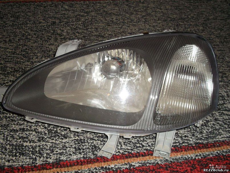

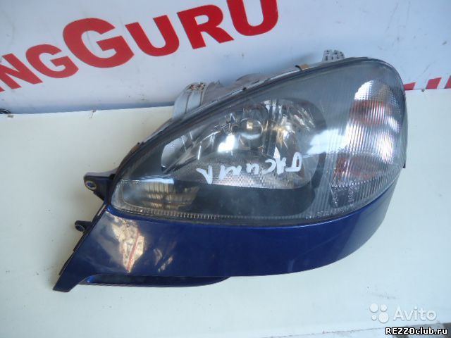

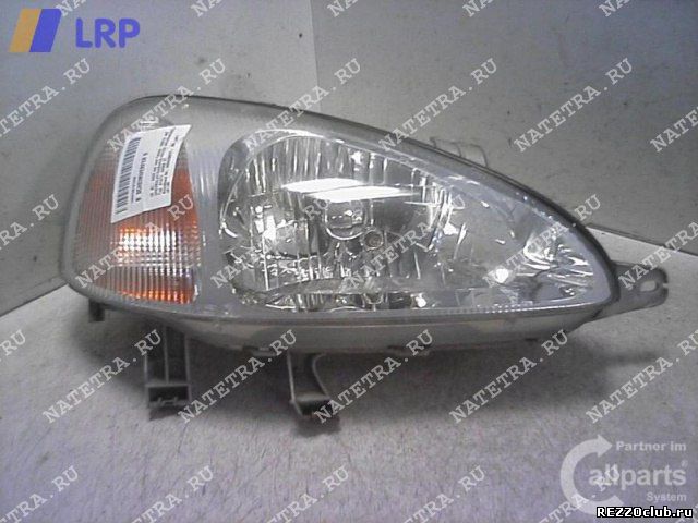

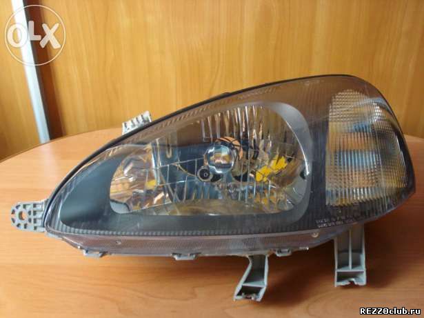

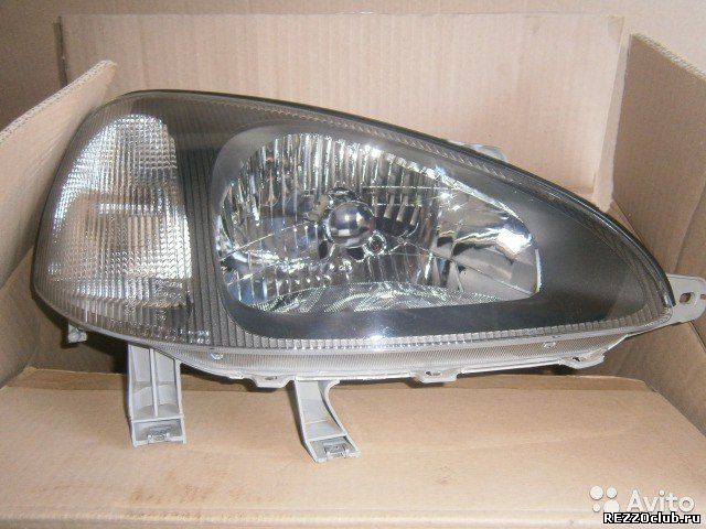

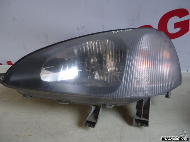

Приветствую, соседи по клубу!
Давайте поразмыслим вместе. Вот фары от такумы,реззо разных годов выпуска одинаковые по форме и крепежам,
Но одинаковые ли они по цвету подложки и полосками под стеклом , не
участвующие в светоизвлечении? Конечно, свет играет по-разному на
фотках, но почему-то на некоторых фотографиях есть явное отличие. Нужна
одна фара только, теперь парой покупать чтоб одноглазая не была?
Также, опять же по визуальным ощущениям, сильно отличаются поворотники. Одни почти бесцветные, другие - ярко оранжевые.
Кто-нибудь имел опыт установки первых попавшихся фар?

Цитата WingZmen ()
Одни почти бесцветные, другие - ярко оранжевые.Кто-нибудь имел опыт установки первых попавшихся фар?
Может бесцветные без лампочек?А цвет разный так как износ стекла разный.Ну,мне так кажется.
Скорее, зависит от производителя.

Artem017 Дата: Четверг, 20.04.2017, 14:00 | Сообщение № 45 (155475 в абсолютной нумерации)
Столкнулся сейчас с этим вопросом, какой задавал WingZmen в сообщении №39. У меня с завода стояли фары такие же, как и на первой фотографии сообщения: белый поворотник, а пластик вокруг отражателей - тёмный, типа графита. На разборках, и в том же Эмексе цвет не указывается, а просто каталожный номер. Кто-нибудь заказывал фары на разборах или интернет-магазинах с аналогичными вопросами? Можно ли как-то дополнительно указать, что мол цвет нужен именно такой-то... Оптимально конечно, когда пришёл в магазин повертел, покрутил - купил или отказался. А тут? Сейчас закажешь - потом думай что придёт... Я на разборках всегда покупал лично осматривая детали. И неоднократно сталкивался, что на сайте деталь продаётся без указания дефектов, а в реальности самые интересующие части надломаны или что-то ещё не так. Поэтому и к почтовой пересылке некое неприятие.
Аналогичный вопрос у меня касается и повторителей поворотов, ресничек под фарой, и накладки бампера - цвета могут быть разные, а код один. В Эмексе просто код детали и стоимость. Можно ли как-то заказать именно определённый цвет или это необходимо оговаривать непосредственно с менеджером в магазине?
