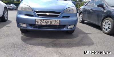

rmsn8 Дата: Вторник, 01.08.2023, 15:17 | Сообщение № 143 (177306 в абсолютной нумерации)
А я всё же рискнул и не ошибся... По конфигурации совпадает с нашей. Правда пришлось чуточку поколхозить. У противотуманок что на ОЗОНе немного другое крепление и ещё это просто пластик. Лампу галогенку ставить стремно, греется. Я примандячил светодиодные. Ну использую не как допсвет, а просто как ПТФ. Главное что вид нормальный , а не разбитые две глазницы.
Прикрепления: 1345744.jpg (32.8 Kb)
mihaz Дата: Вторник, 01.08.2023, 16:23 | Сообщение № 144 (177307 в абсолютной нумерации)
Сообщений: 1751
Ну и вполне ничего себе выглядят... а световой пучок как? а  то про наши пишут, что отрегулировать нормально невозможно... и крепление подошло?
rmsn8 Дата: Вторник, 01.08.2023, 16:48 | Сообщение № 145 (177308 в абсолютной нумерации)
mihaz, с креплением повозился.. одна шпилька точно по нашему отверстию в бампере (крайняя), та что к середине не соответствует. Пришлось делать кронштейн. Световой пучок даже не думал как то регулировать. Потому что мне не свет был нужен, а просто ходовые огни. И главное не позориться с разбитыми поржавевшими ПТФ.

poper Дата: Вторник, 01.08.2023, 18:50 | Сообщение № 147 (177311 в абсолютной нумерации)
Сообщений: 866
Российская Федерация -  киров
На форуме с 05.11.2009
Пользователь № 2102
Нормально смотрятся.Хотя дырку заткнуть можно было штатной заглушкой.Мне конечно ,в преддверии долгой зимы,очень бы хотелось немного света перед машиной.Бу противотуманки от 5000 штука!!!!!!!!!Буду дальше с заглушкой ездить.
