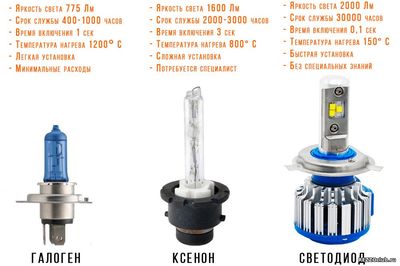

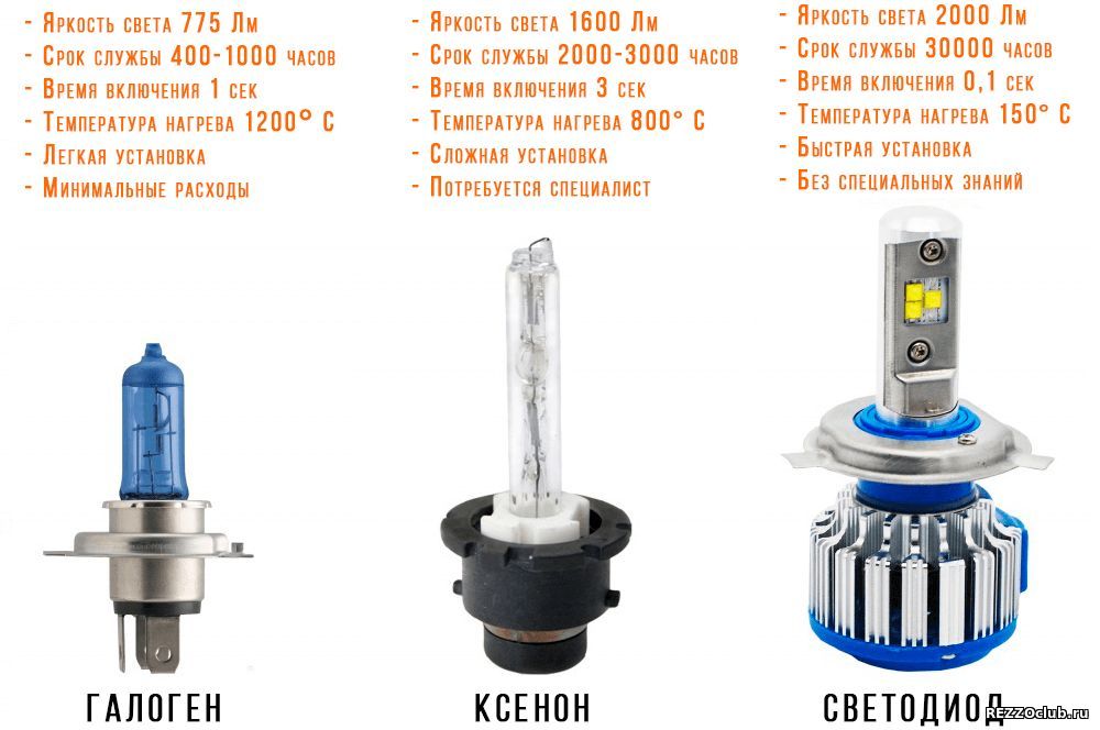

викторрр Дата: Пятница, 07.04.2023, 10:58 | Сообщение № 113 (176877 в абсолютной нумерации)
Сообщений: 514
На форуме с 23.01.2010
Пользователь № 2604
Первый параметр самый важный.
Прикрепления: 5824319.jpg (82.1 Kb)
Сообщение отредактировал викторрр - Пятница, 07.04.2023, 10:59
mihaz Дата: Пятница, 07.04.2023, 11:56 | Сообщение № 114 (176878 в абсолютной нумерации)
Не факт, что 2000 Лм это правда, а вот то, что такая Led лампа в нашу фару не встанет, есть большая доля вероятности... точнее встанет, но крышка не закроется...
