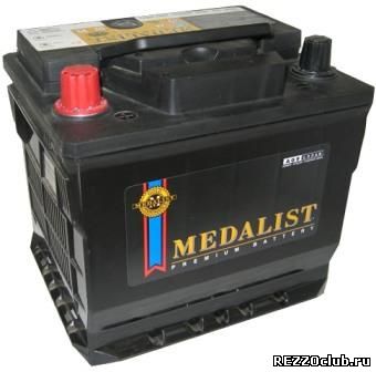

Выбор:
Сразу скажу что являюсь поклонником аккумуляторов BOSCH и никакие другие не признавал очень много лет, было у меня за всё время 4 шт. BOSCH S5 Silver. В этот раз решил попробовать что то новое и прочив всю ветку, понял что выбор аккумулятора сугубо личное дело каждого автовладельца. В этот раз основа выбора лежала на цена-качество.
Руководство по эксплуатации REZZO рекомендует 55 А*ч, с током холодной прокрутки 500 А, ориентируясь на эти требования и многочисленные тесты журнала "За рулем", был выбран: Medalist 56031 6СТ-60 - прямая полярность. Характеристики - 60 А*ч, ток холодной прокрутки 535 А. Размер - 242x175x190 мм. Аккумулятор купил максимально свежий что нашёл в магазине 08.2014. Гарантия 3 года.
Цена:
2550 руб. - с учётом скидки (в зачёт магазин принял мой старый аккумулятор, что дало скидку 300 руб.)
Установка:
Выбранный аккумулятор поместился точно по месту. Единственное - для закрепления плюсовой клеммы мешает её же защитный колпак, но это не является глобальной проблемой, закрутить фиксирующую гайку всё равно удалось.
Эксплуатация:
Что может показать эксплуатация в 2 дня - ничего! Жду зиму, там и будут первые результаты Medalist`а. Посмотрим...

Механик Дата: Понедельник, 29.09.2014, 23:16 | Сообщение № 177 (133855 в абсолютной нумерации)
Сообщений: 5055
Медалист очень достойные АКБ делает.
