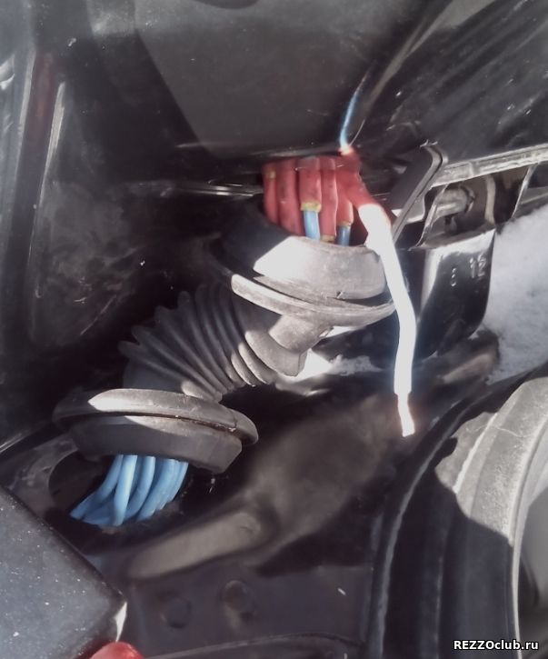

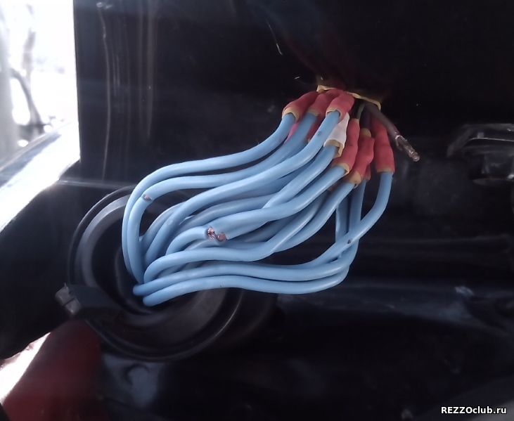

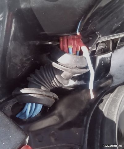

Ну и засада... Сегодня залез в гофру, и через некоторое время уже обнаружил оторвавшийся провод
На фото хвостик уже зачищен. Затем стал искать второй кусок. А чтобы было удобнее, я кое как отодвинул гофру и с удивлением обнаружил ещё три провода "на подходе". Етить-колотить... Места крайне мало, пучок проводов не вытащить. Деваться некуда, пришлось разбирать половину салона, чтобы изнутри хоть как-то подтянуть пучок проводов.
Вчера купил газовый паяльник (дешёвый no name). В принципе олово разогревает до жидкого состояния, но неудаётся расплавить его на проводах. Сами провода греются, аж изоляция начинает плыть, а олово на стыке ни в какую... И канифолил, и кислотой промачивал - фиг. Даже и незнаю что делать.
викторрр, интересный метод. Надо попробовать. Но открытым огнём (от той же зажигалки или газовой горелки) боюсь перегреть то что рядом находится (соседние провода, кузов). Хотя сегодня олово грел открытым огнём - плавится быстро. Может попробовать USB паяльники? Справятся они разогревом?
dalstrom, да я помню его. Но на той СТО он уже наверно года два не работает. Честно говоря, даже не знаю где он. На Новый Год поздравлял в СМС - в ответ тишина.
Так что пока я сам в раздумьях. Может действительно не заморачиваться, а доехать до СТО - там и запаяют? Разбирать ничего не надо - уже всё разобрано, искать неисправность тоже не надо - уже всё найдено. Только тюкнуть паяльником в нескольких местах...
Кст, моей большой ошибкой было то, что я за пределами гофры намотал много дешёвой изоленты - она во первых на морозе буквально задубела и стала жёсткой и ломкой. А во-вторых перемазала все провода клеем, который остаётся на пальцах, да и сами провода становятся "вязкими", липнут друг к другу и соответственно перемещаются относительно друг друга с натягом, что, в и так стеснённых условиях, лишь мешает их нормальной работе. Пришлось оттирать уайт-спиритом. Если использовать, то только специальную тряпичную изоленту. А я вот об этом до настоящего времени не знал.
