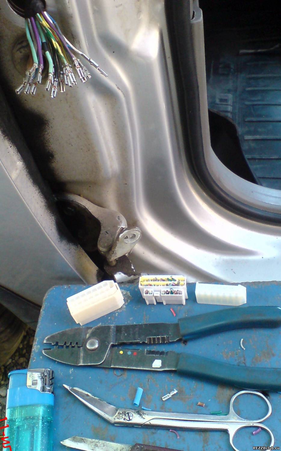

Обычно все электро неисправности двери прячутся в гофре между дверью и кузовом.при чём тут кнопка?если не раб. с обоих!Смотри лев гофру,потом пр. Вот такое там бывает на 5 году жизни.Я поставил 2 ВАЗовские колодки,ну и провода

ahov Дата: Воскресенье, 12.05.2013, 11:18 | Сообщение № 3 (122044 в абсолютной нумерации)
Сообщений: 196
На форуме с 24.06.2012
Пользователь № 6583
очень похоже что и у меня проводам время пришло. переодически глючит задний стеклоподъемник. то не открывается то не закрывается.

Вот и пришел черед мне снимать дверь. Сначала заметил, что перестал срабатывать ЦЗ от флажка в салоне. А на днях пытался опустить пассажирское стекло при открытой водительской двери - хренушки. Поднимать поднимает, а опускать не хочет. Гофру шевелишь: работает, отпускаешь - замолкает.
Кто расскажет как лучше вылечить эту проблему? Так, чтобы еще долго туда не заглядывать.
ромчик Дата: Вторник, 21.05.2013, 09:43 | Сообщение № 6 (122345 в абсолютной нумерации)
Сообщений: 258
На форуме с 30.11.2010
Пользователь № 4012
снимать, паять
новый жгут ставить

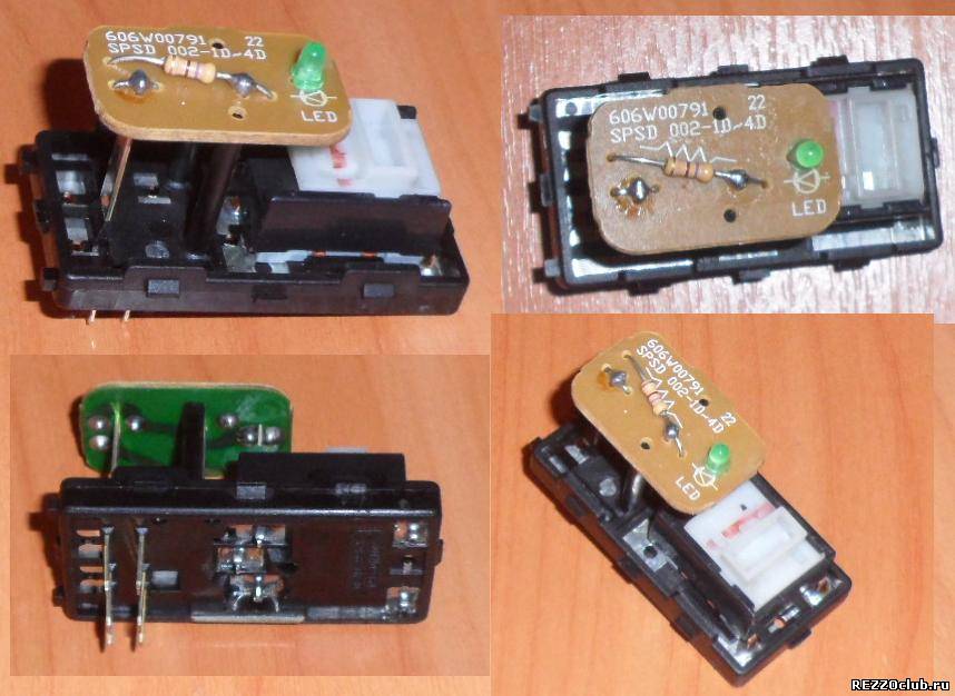

Тоже перестал работать стеклоподъемник правой передней двери. С водительской двери управляется. Разобрали - вроде кнопка. Не подскажете номер детали той, которая в прикрепленном файле. Что-то только нашли 96264385, но не знаем это ли, т.к. на картинке не понятно.

Mavruc Дата: Понедельник, 09.09.2013, 23:10 | Сообщение № 10 (124517 в абсолютной нумерации)
Цитата (Amica1983)
96264385
Мне кажется , что это не тот номер. Т.к . в поясниловке к нему стоит отметка бэйз - база и RH - я так думаю это правая сторона. Это просто одна кнопка как на др. дверях, т.к. эмекс даёт цену 93р.
96264384 - база и левая сторона и тоже 93р.
Есть другие номера с пометкой ЛТ,ЛС. , например 96264376  и цена его уже 2600-2700р.

Цитата (Mavruc)
Мне кажется , что это не тот номер. Т.к . в поясниловке к нему стоит отметка бэйз - база и RH - я так думаю это правая сторона. Это просто одна кнопка как на др. дверях, т.к. эмекс даёт цену 93р. 96264384 - база и левая сторона и тоже 93р.
значит это пустая кнопка, а не сам механизм((
Цитата (Mavruc)
Есть другие номера с пометкой ЛТ,ЛС. , например 96264376  и цена его уже 2600-2700р. Ещё   96 264 379 Cover-p/wdo s/w,frt dr       413 р.
а что означают эти лс и лт?
я смотрю номер 96264384 - вроде лс лт без базы но с правой стороны, но в интернет магазине стоимость 100 р.
Может надо чтоб была надпись и база и лс, лт, тогда 96264375 -цена 1200, но меня смущает слово крышка((((
блин и что заказывать???
это на левую, а на правую как я поняла 96264378 и цена в районе 400 р. только на сайте, где я заказываю запчасти в каталоге эта деталь обзывается "обшивка переднего сиденья")))) копец
Mavruc Дата: Вторник, 10.09.2013, 11:54 | Сообщение № 13 (124537 в абсолютной нумерации)
Комплектации, они выше чем база, а значит вероятность, что у них 4кнопки/клавиши управления стеклоподъёмниками.
Это будет или крышка или только одна клавиша.
Какой номер стоит на родном блоке кнопок стеклоподъёмников?
Amica1983 Дата: Среда, 11.09.2013, 20:59 | Сообщение № 14 (124579 в абсолютной нумерации)
Сообщений: 256
На форуме с 13.06.2012
Пользователь № 6510
а там где-то написано??? даже и не посмотрели и снова собрали....
Mavruc Дата: Четверг, 26.09.2013, 21:23 | Сообщение № 15 (124886 в абсолютной нумерации)
должно быть на оборотной стороне
