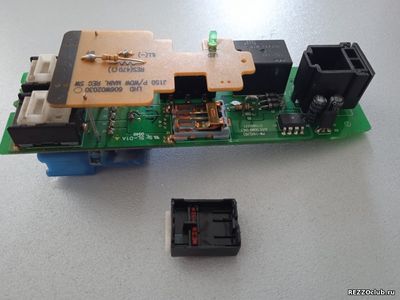

Будучи в отпуске добрался я до этой проводки. Но видимо зря! Сняв водительскую дверь, я не нашёл ни одного лопнувшего провода. Более того, даже изоляция на всех проводах в отличном состоянии, что несомненно порадовало. Пришлось вынимать весь жгут, расплетать его и мять руками, пытаясь найти место неконтакта.
Но так и не нашёл... Единственно что показалось, что при шевелении куска жгута, где идут ответвления на зеркало и блок кнопок, стеклоподъёмник постепенно заработал. Но тут у меня закралась мысль, что может сама кнопка уже сдыхает. Но и её разбор ничего не показал - внутри всё чисто, никакого подгорания нет.

Artem017 Дата: Четверг, 19.08.2021, 07:31 | Сообщение № 38 (174740 в абсолютной нумерации)
Да и я больше склоняюсь к кнопке. Но почему именно она? Например, водительской ведь пользуемся чаще, а она работает без нареканий...
mihaz Дата: Четверг, 19.08.2021, 09:27 | Сообщение № 39 (174741 в абсолютной нумерации)
Ну, судя по фото, сам не разбирал, там кроме кнопки и релюхи есть пара микросхем, конденсаторы и три диода... если они работают на это, то м.б. что и с ними...

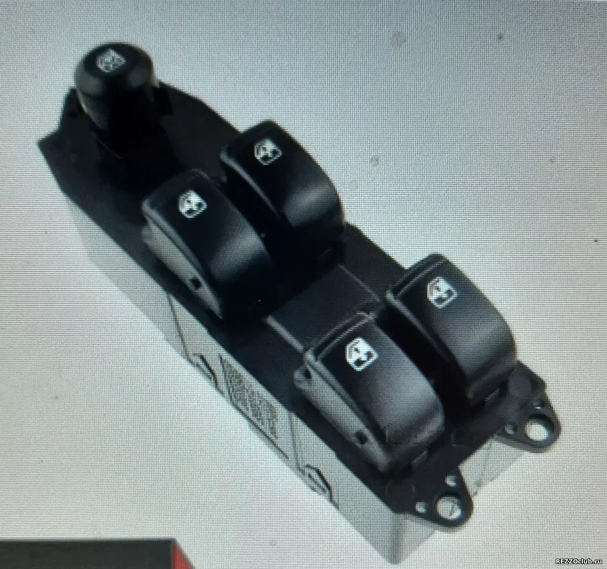

парни всем здравия .опять возращаюсь к этой теме .с водительской двери давно уже не опускается правое переднее стекло .а поднимать поднимает .как то сжился с этим .иногда правда бывало и заработает . но не на долго .теперь и правое заднее перестало поднимать .опускать опускает..ну .думаю пора ... позвонив человеку для которого паять это его работа .заехав в к.б для тонуса .сняли дверь .все провода в рабочем состоянии не вызывают ни каких нареканий .и паять то не чего . продергав прозвонив .все вернули на место .проблема осталась . сняв и разобрав блок кнопок . тоже визуально все хорошо . вот думаю куда рыть дальше ?моторчик ??? врят ли . так как водительская сторона работает в сотни раз чаще ..да и с пасажирской стороны он работает . остаётся блок кнопок .бу. это лотерея .оригинал это писец! нашел на али вроде как от нубиры .кто что скажет ? передняя кнопка блокировки у него круглая . у нас квадратная

Механик Дата: Воскресенье, 15.09.2024, 13:55 | Сообщение № 43 (178587 в абсолютной нумерации)
Если замыкать контакты, мотор стекло подъёмника работает?
valkrajushkin Дата: Воскресенье, 15.09.2024, 14:26 | Сообщение № 44 (178588 в абсолютной нумерации)
максим если можно по подробнее . где что перемкнуть .пробовал в разъеме что на блок идет перемыкать .сгорел предохранитель .
letun087 Дата: Воскресенье, 15.09.2024, 16:10 | Сообщение № 45 (178589 в абсолютной нумерации)
Ну еще Валера ты забыл о проводах в гофре правой двери!Они от основного блока туда ведь идут.Если там есть повреждения,то будет тоже выеживаться как и от кнопки основного блока,так и от кнопки на самой правой двери.
