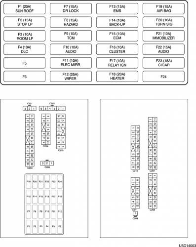

ovomaxat Дата: Среда, 04.07.2012, 10:38 | Сообщение № 5 (111546 в абсолютной нумерации)
F 23 (15 A) так и написано CIGAR smile

sava09 Дата: Среда, 04.07.2012, 14:02 | Сообщение № 6 (111565 в абсолютной нумерации)
Сообщений: 17
Российская Федерация -  Рстов-на-Дону
На форуме с 21.05.2012
Пользователь № 6380
Спсаибо огромное!схемка помогла,именно его и не хватало.

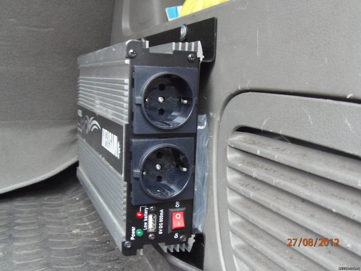

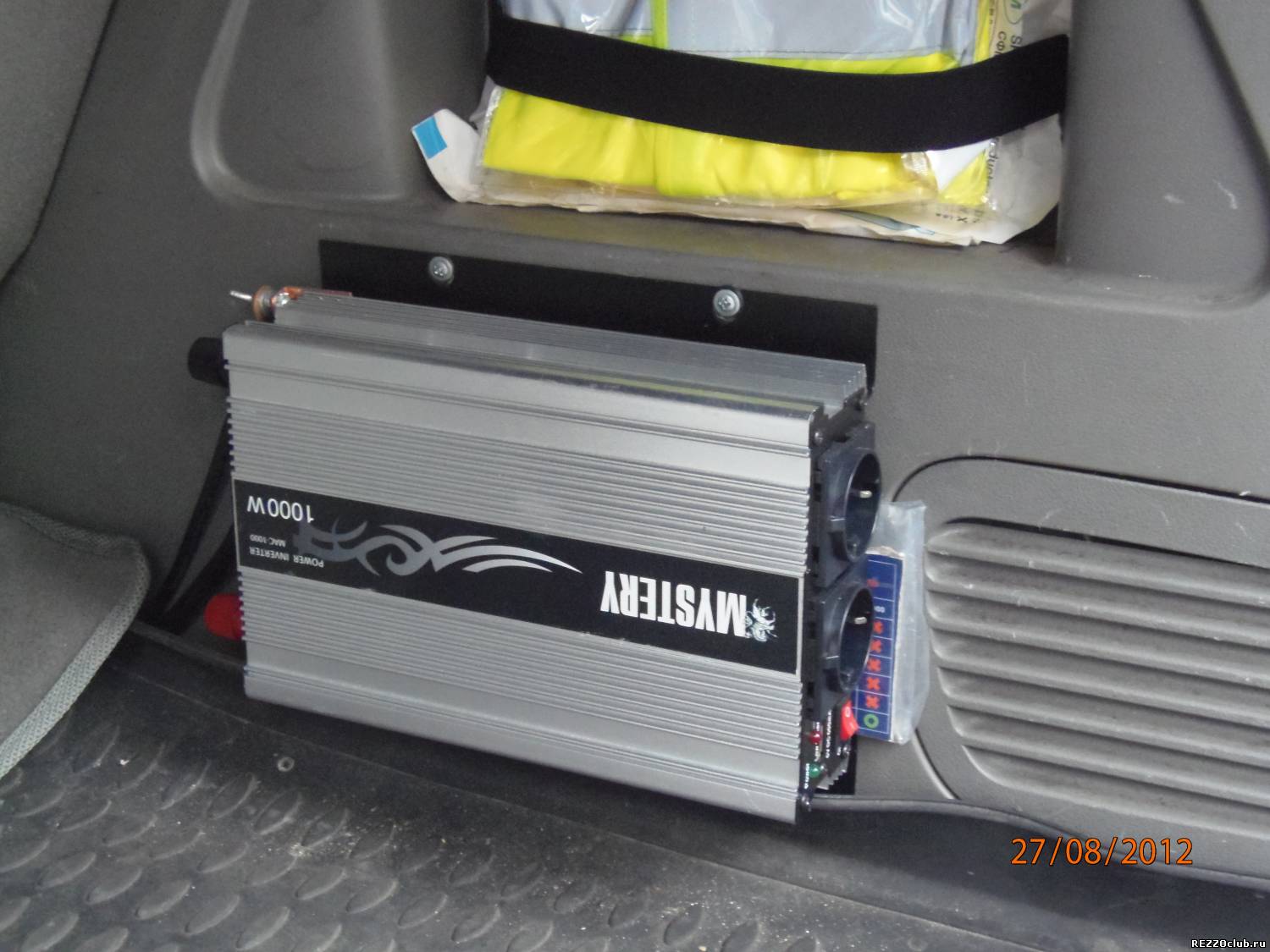

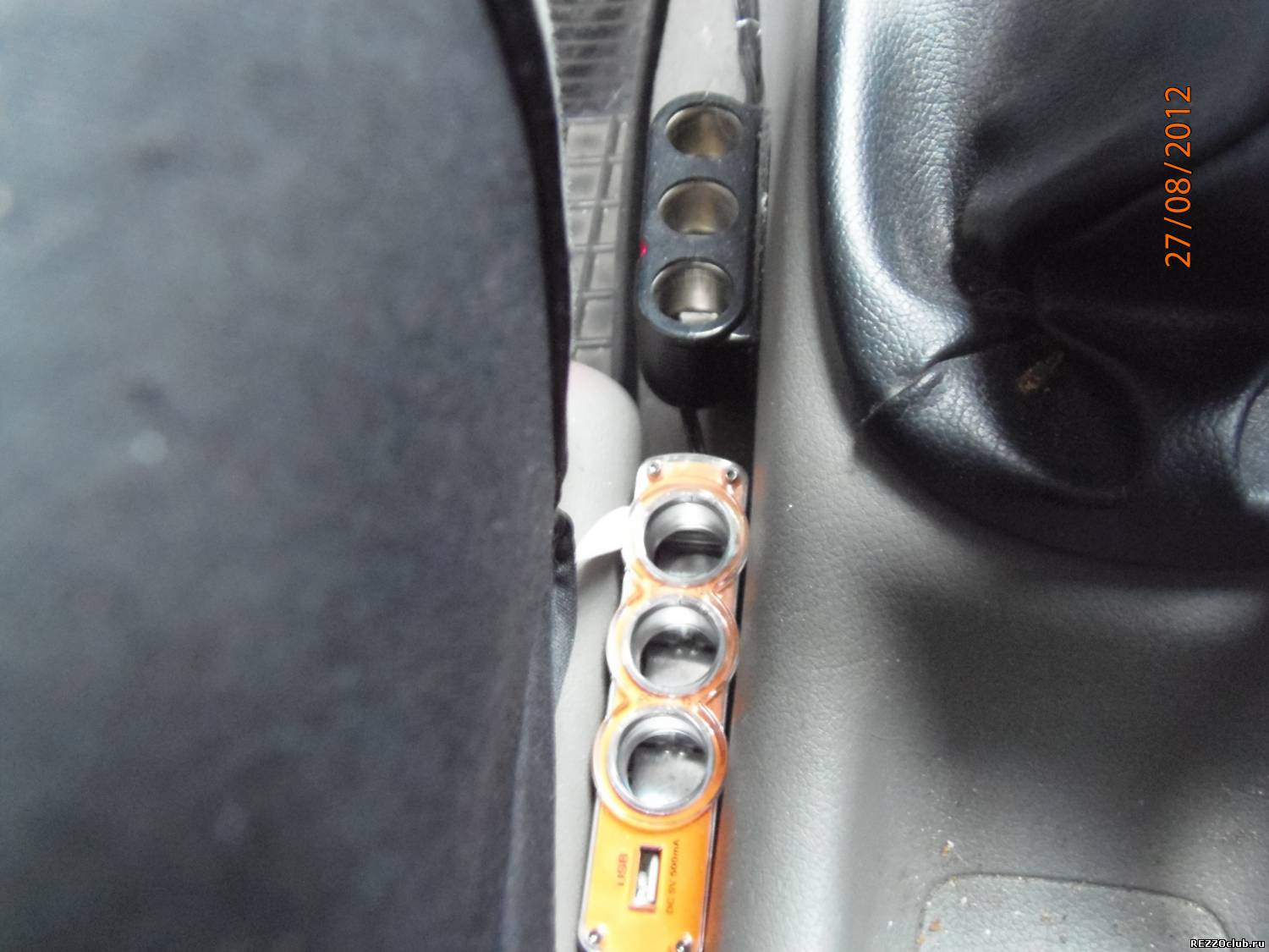

Докладаю в очередной раз: в дополнение штатному прикуривателю и розетке сварганил по-простецки ещё 6(шесть) на 12 вольт плюс 12вольтовый USB, и две на 220 тоже с USB. Вся данная приблуда проверена в последнем вояже на Юга. Дабы все шесть 12вольтовых розеток не вырубили бортовую сеть, три из них подключил напрямую к АКБ,для чего пришлось просверлить отверстие в щите двигателя и пропустить провод. А 220 появились с приобретением инвертора, также подключенного напрямую к батарее, для чего также пришлось сверлить отверстия и докупать силовой кабель. 220 всегда при себе - это супер! Брал 1000 ватный инвертор чтобы был запас мощности достаточный для практически любого бытового инструмента и домашней техники. К данной модели нельзя подключить только мощный сварочный аппарат. От того, что уже есть работает практически всё - на отдыхе даже целый дом пришлось подключить ради света и холодильника. Выдержал, однако!!! Благодарность хозяев и гостей была безграничной - до сих пор вспоминается та "поляна" booze hands ...
Инвертор - это сила! hands hands hands Чтобы избежать будущих вопросов сразу скажу: инвертор хорошо сажает батарею, поэтому в случае долгой работы(как в моём случае с домом) необходим заведённый двигатель. Тут,конечно, расход топлива,но смотрите кому что важно по ситуации. Меня по крайней мере заправляли прямо на месте, набрав горючки по всем бывшим в наличии машинам.
