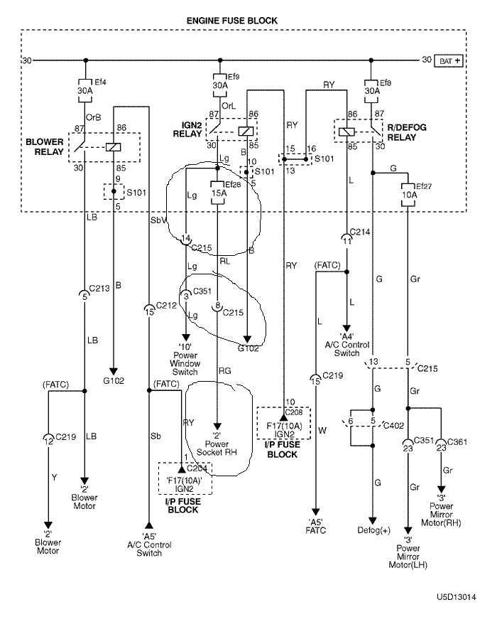

"в салонном блоке предохранитель Е23 это прикуриватель и розетка в салоне.
Предохранитель Ef28 в под капотном блоке это именно предохранитель на багажную розетку.
от Ef28 идет красно-синий провод на разъем 215 контакт № 8 (разъем в салонном блоке самый нижний белый 16ти контактный).
А вот дальше - пусто, то есть в штекере 215 контакта уже нет.
Я просто аккуратно с помощью часовой отвертки извлек контакт №8 из разъема, прикрутил к нему провод и прокинул в багажник.
А там в штатное место поставил разветвитель на две розетки.
В принципе этот контакт можно использовать для любых подключений с 12V\15A."
Только вот проводочек тот тонковат. думаю 15 А не потянет.
поштудировал схемку. действительно этот провод.

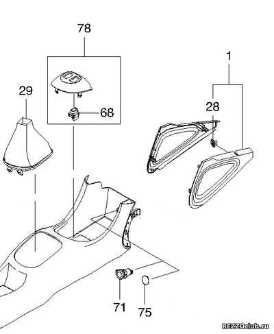

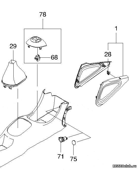

Снимал обе розетки на Реззо (не на своей). Очень долго мучался, особенно с передней №71 - подлезать неудобно. Они вроде бы стоят просто враспор, металлический корпус вставлен в пластиковое кольцо с зацепами и крышкой. По сути должны просто вытаскиваться "на себя". Заднюю (в багажнике) удалось просто рукой вытолкнуть из отверстия, а для снятия передней пришлось снимать нижние боковые накладки №1 (треугольные) на центральном тоннеле, откручивать и немного сдвигать назад сам тоннель. Много сдвинуть не удастся - ручник не даст. Затем через освободившееся место пальцами отсоединял разъём и уже потом чуть ли не выковыривал розетку - очень трудно поддавалась. В итоге удалось сначала вытащить саму розетку, затем вытащил это пластиковое кольцо с крышкой. Может быть есть и более "интеллигентный" способ, но лично я помучался...

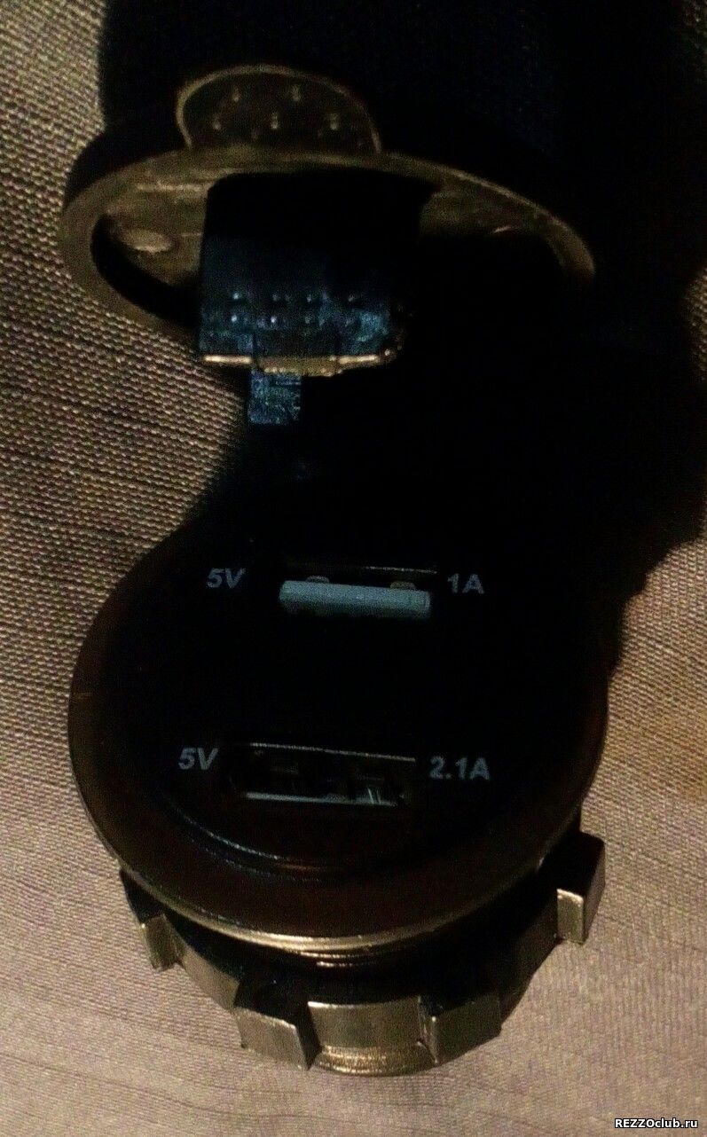

Решил заменить розетку верхнюю. Та которая возле в пепельницы куда прикуриватель входит, на посте выше- нижняя Как её снять? Можно легко подтолкнуть её изнутри, но не идет. Место тоже не удобное. Отверкой подпереть и толкнуть со всей дури?
Меняю на вот такую с встроенным вольтметром и 2юсб разъемами.

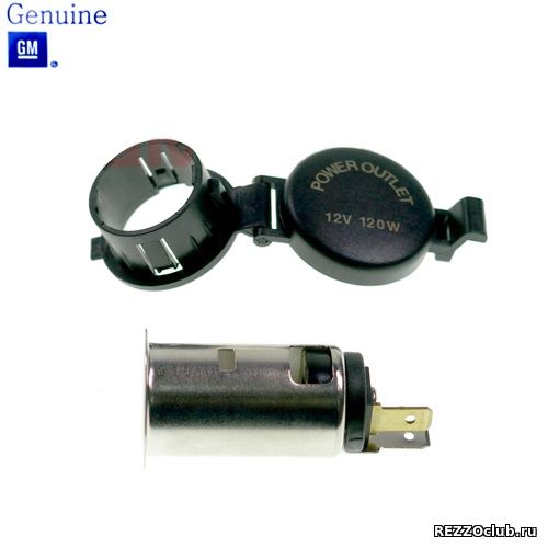

Не пытайтесь вытащить розетку или прикуриватель целиком.С начало выдавите металлический патрон прикуривателя или розетки.Вместе они если и выйдут то только поломав застежки или того хуже пластик в который они вместе вставлены.С начало металлический патрон,потом пластиковый корпус если понадобится.Замкам что на черном пластиковом корпусе некуда утопится,металлический патрон мешает.Патрон выдавливается легко.
Artem017 Дата: Понедельник, 26.02.2018, 08:29 | Сообщение № 30 (160783 в абсолютной нумерации)
Кст, да, Дмитрий дело говорит. У меня так и получилось с нижней центральной розеткой - сначала вытащился патрон, а затем уже пластиковая облицовка. А так действительно легко всё сломать. Будьте аккуратнее  smile .
