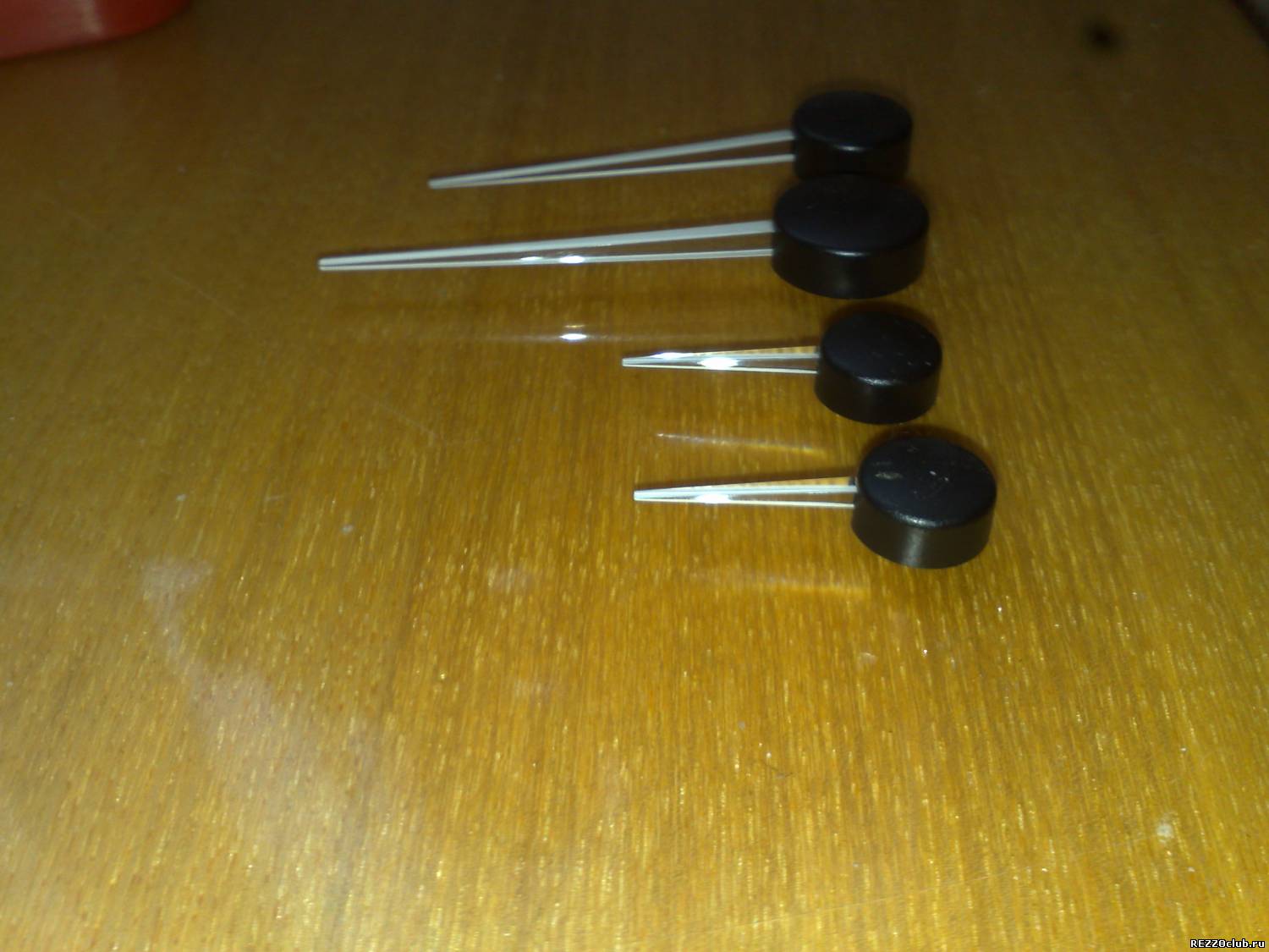

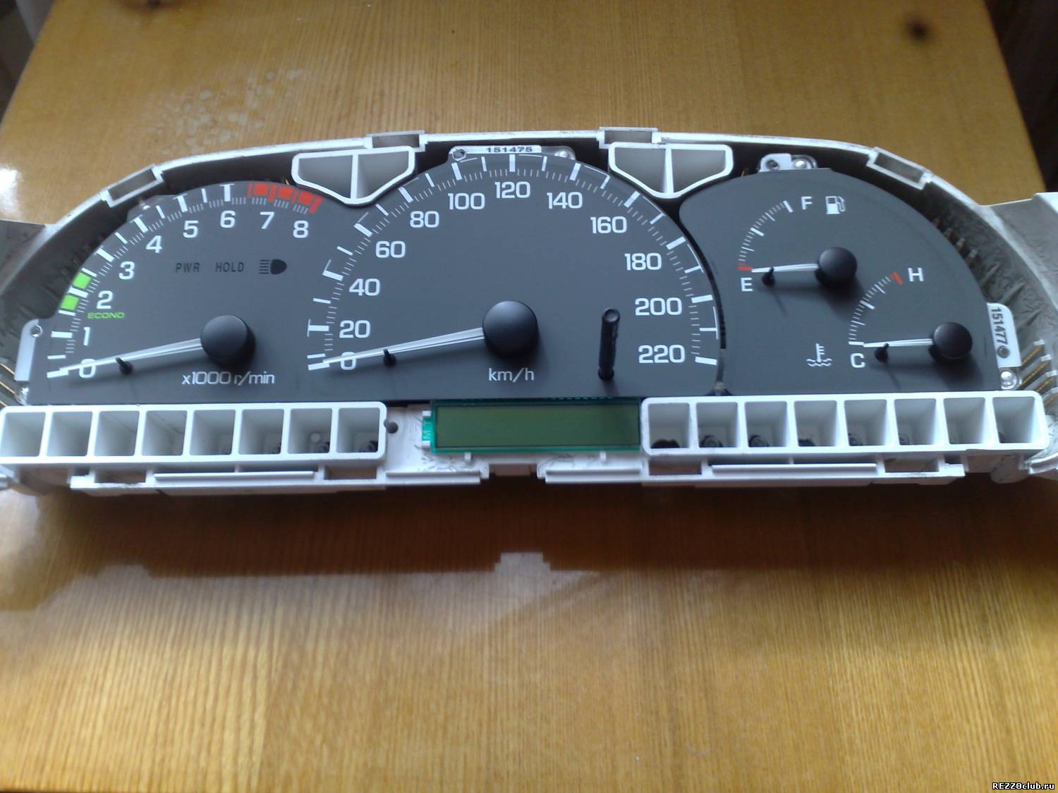

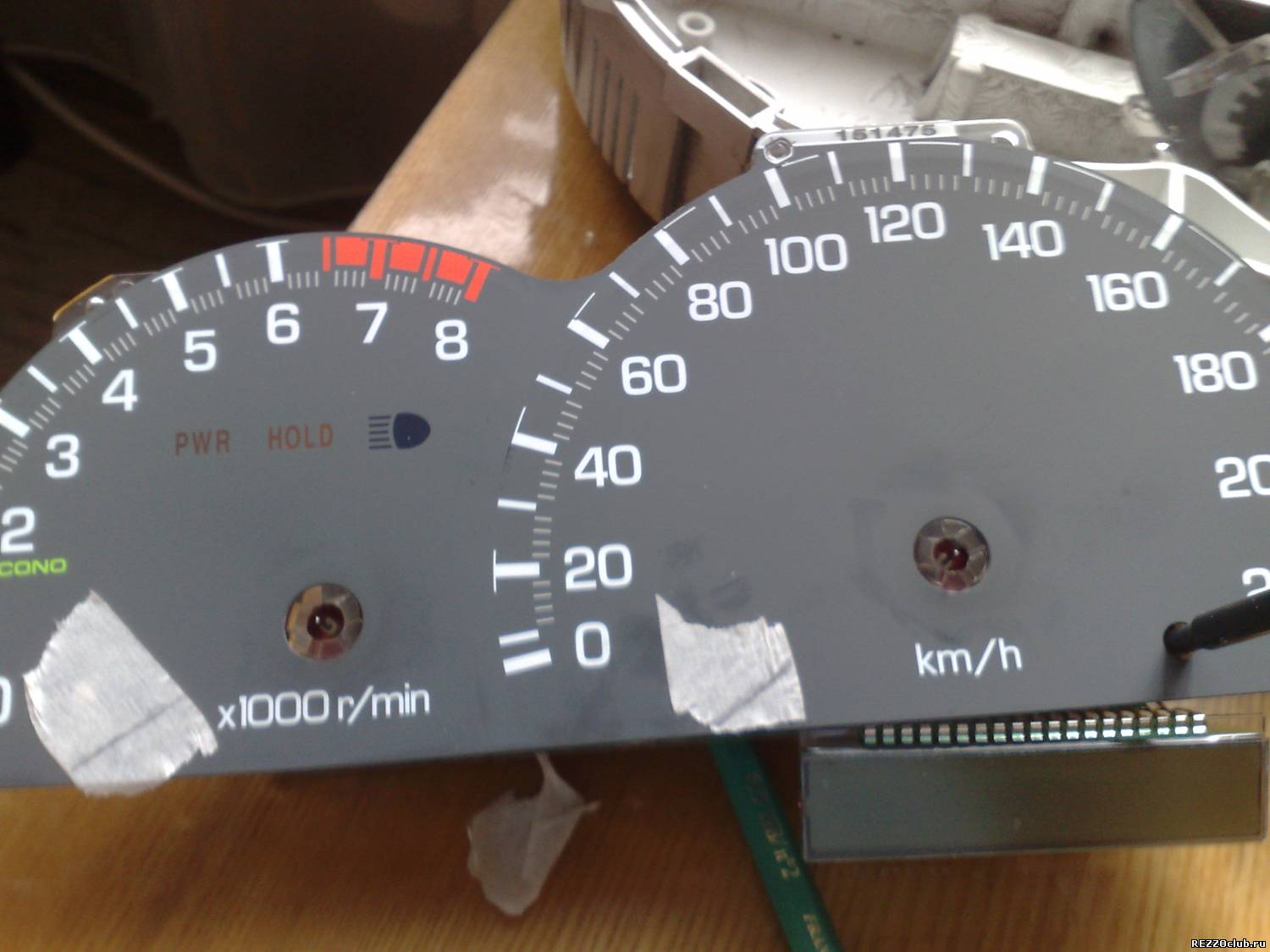

разбираем приборку
снимаем штырьки-ограничители, очень аккуратно. чтоб не сломать. крепятся они к шкале, а не к подложке-стеклу!

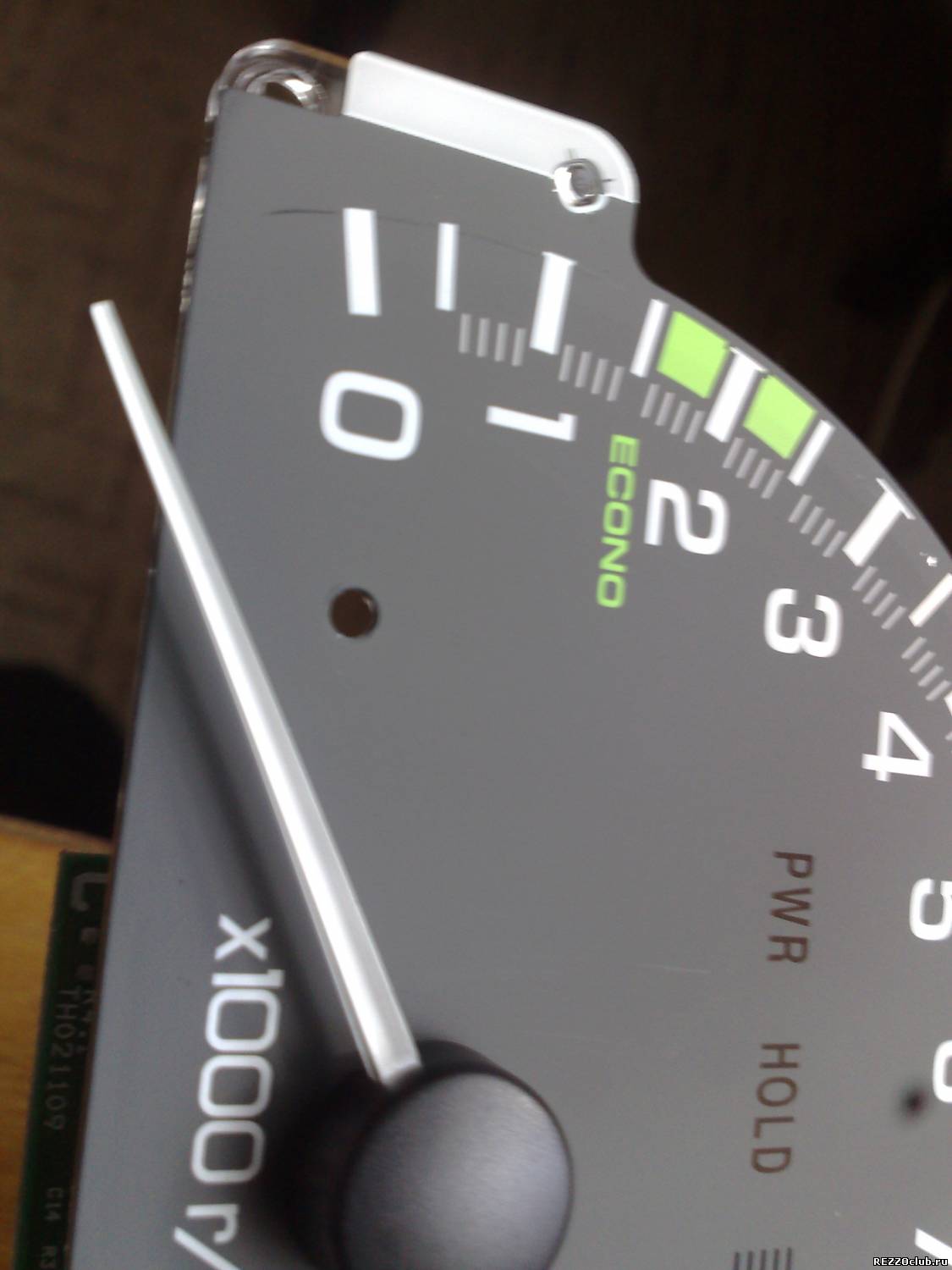

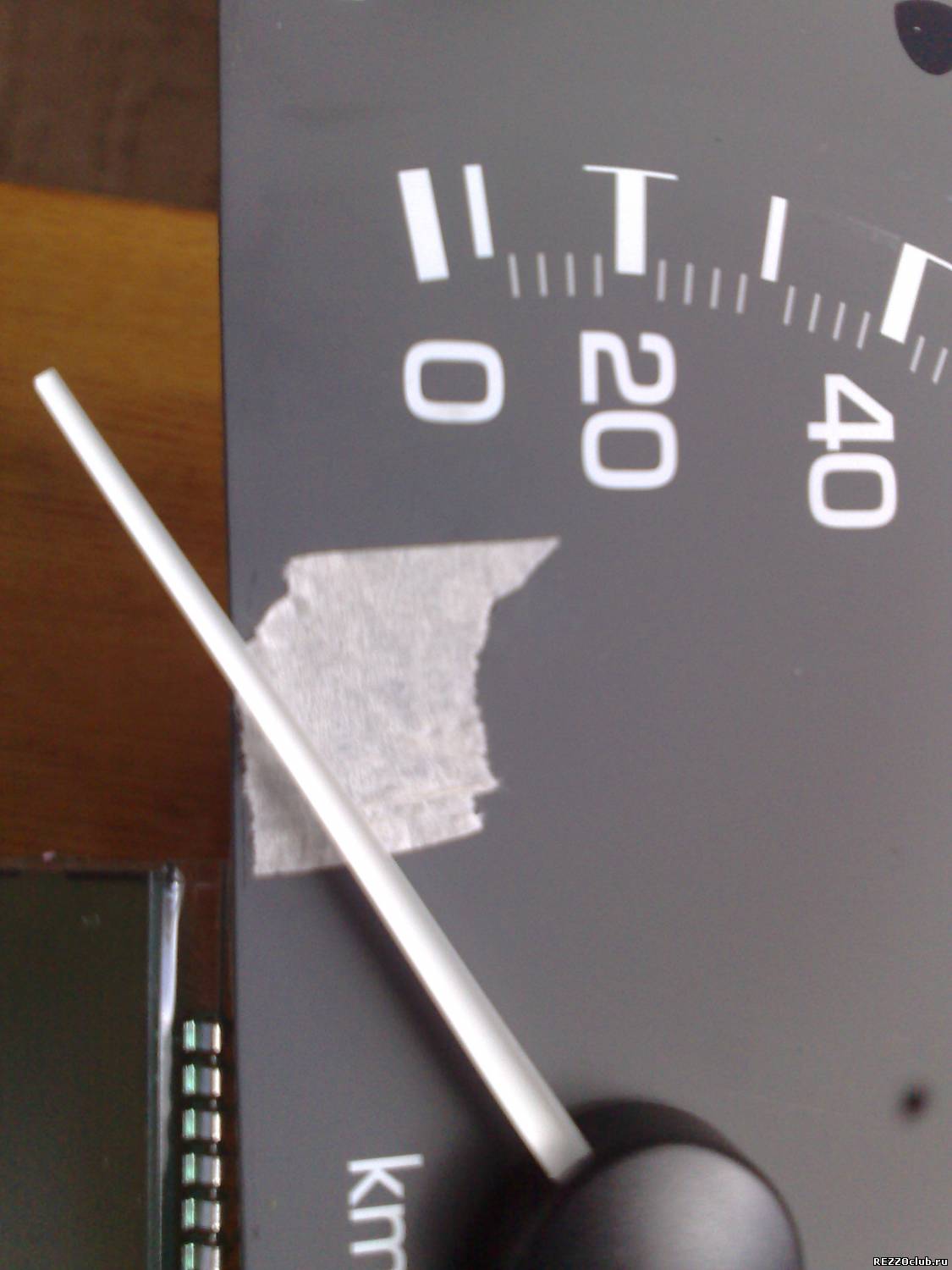

подклеиваем малярку под стрелку и отмечаем каркндашом или ручкой положение стрелки
снимаем стрелки, подкручивая их и одновременно приподнимаем. Стараемся не залапать пальцами шкалы (у меня не получилось smile ).
радуемся! Стрелки сняты!!!
Делаем что нужно, собираем в обратном порядке. Сначала немного наживляем стрелку, подгоняем под отметки и придавливаем аккуратно до упора.

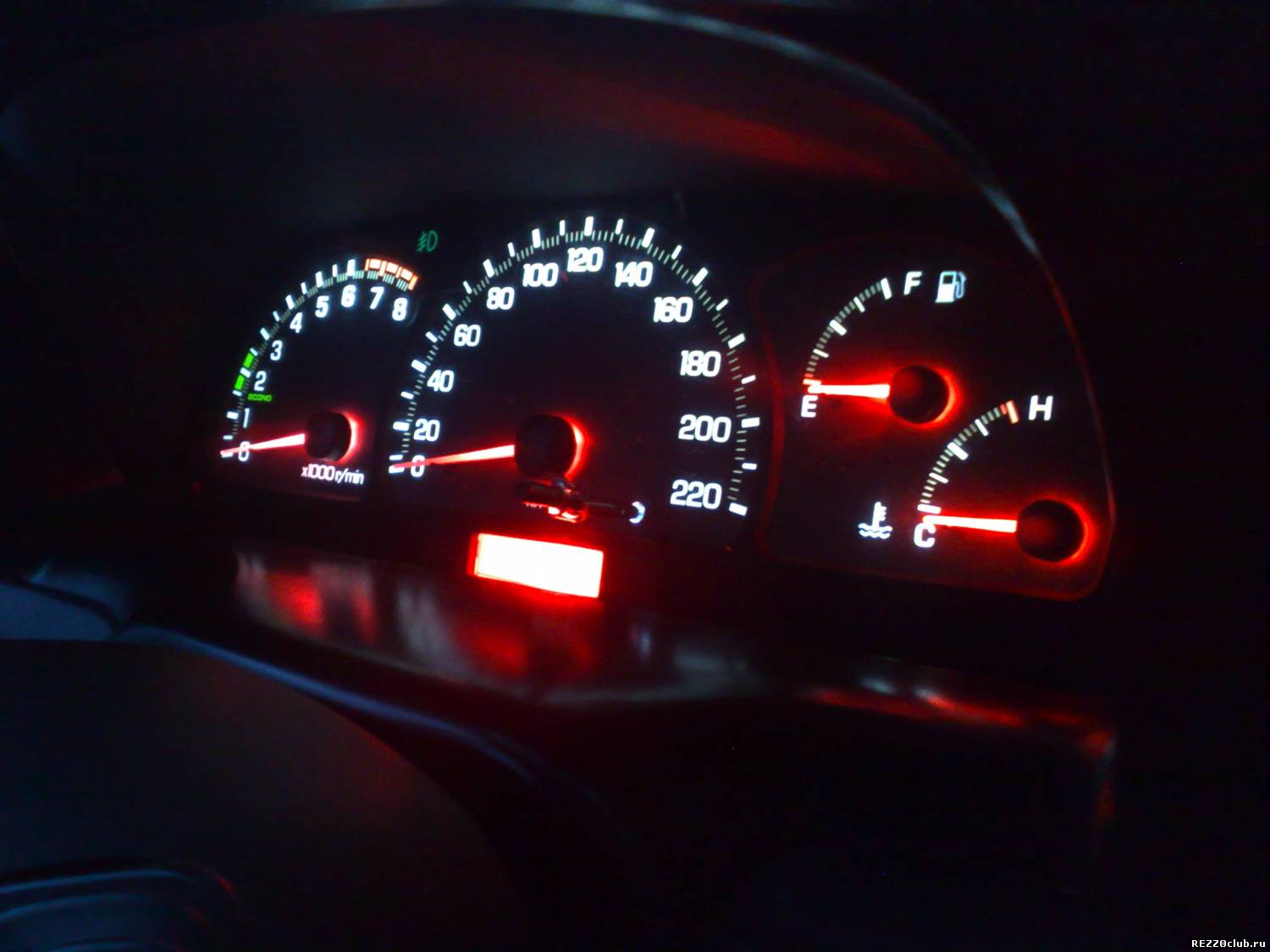

Вот для чего я это делал:
Мне нравится! smile

Точность показаний приборов осталась прежней?Заново тарировать не придется?

И мне нравится hands . А как и куда примостырил красные светодиоды?
Ага, увидел ЗДЕСЬ

Quote (Шурик)
дык не пришлось же, показания с БК идентичны. для этого ж перед снятием на малярке отмечал положение стрелок.

totcum, а функция регулировки яркости подсветки дисплея сохранилась?
totcum Дата: Среда, 28.03.2012, 00:47 | Сообщение № 10 (106171 в абсолютной нумерации)
Сообщений: 19
Украина -  Харьков
На форуме с 08.02.2012
Пользователь № 5657
