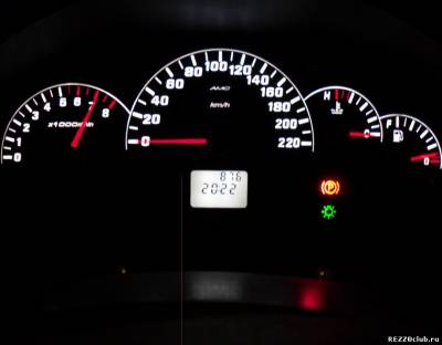

Вот фото приборки примерно похожей на нашу, попробую пофотошопить по свободе.
Прикрепления: 2242706.jpg (57.8 Kb)

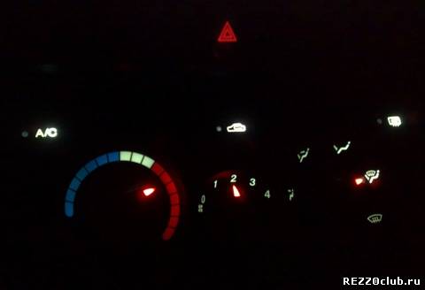

Привет всем! Наконец то процесс сдвинулся с места!) на выходных пересветил панель отопителя!
Получилось белое с красным. Мне очень нравиться, по моему сочетание самое удачное

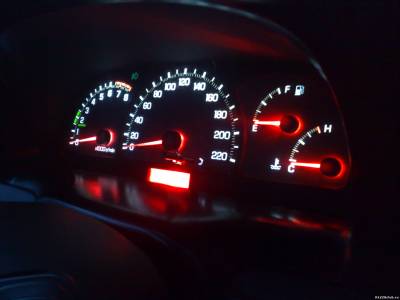

На выходных пересветил приборку! Всем понравилось! На машине ездит иногда мама, она тоже в полном восторге!!!

AlexIz Дата: Вторник, 27.03.2012, 23:14 | Сообщение № 28 (106165 в абсолютной нумерации)
Хорошо получилось! Молодец! Красные, что за диодики? И лента диодная непонятная по два диода. Как подключал? Через драйвер или напрямую?
totcum Дата: Среда, 28.03.2012, 01:02 | Сообщение № 29 (106172 в абсолютной нумерации)
Сообщений: 19
Украина -  Харьков
На форуме с 08.02.2012
Пользователь № 5657
Спасибо! красные диоды валялись в гараже. Купил давно, применил только сейчас. Это те которые предназначены для вставки вместо маленьких бесцокольных лампочек (напр. контрольные лампы). Удалил пластиковую фигню, остается только диод и на ножках 2 сопротивления. Прикрепил к пластмаскам хол.сваркой. пластмасски продырявил и под стрелки. главное в этом деле оказалось правильно их установить, чтоб не засвечивали все остальное. Поэтому каждый диод проходил несколько примерок. Лента обычная... вообще по 3 диода-сегмент(или как его правильно обозвать? biggrin ) в силиконе. В ней медные контакты, паяются не очень хорошо, кроме того надо хорошо их очищать от силикона. Немного муторошно несколько часов втыкать в приборку, но лично мне было в удовольствие smile Вспомнил прям школу, как паял свой первый приемник на транзисторах biggrin
