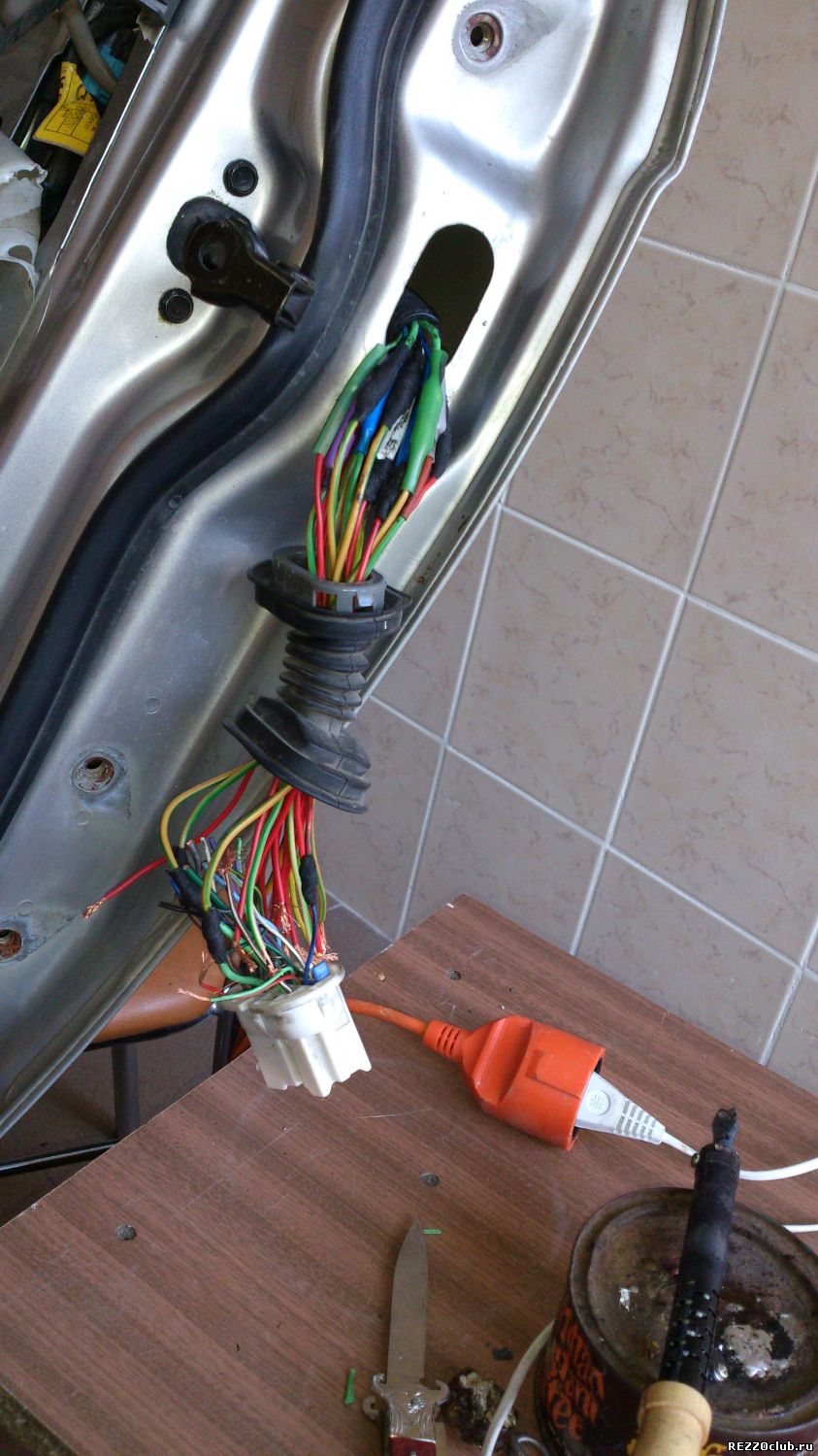

valeri Дата: Понедельник, 13.04.2015, 21:37 | Сообщение № 57 (138169 в абсолютной нумерации)

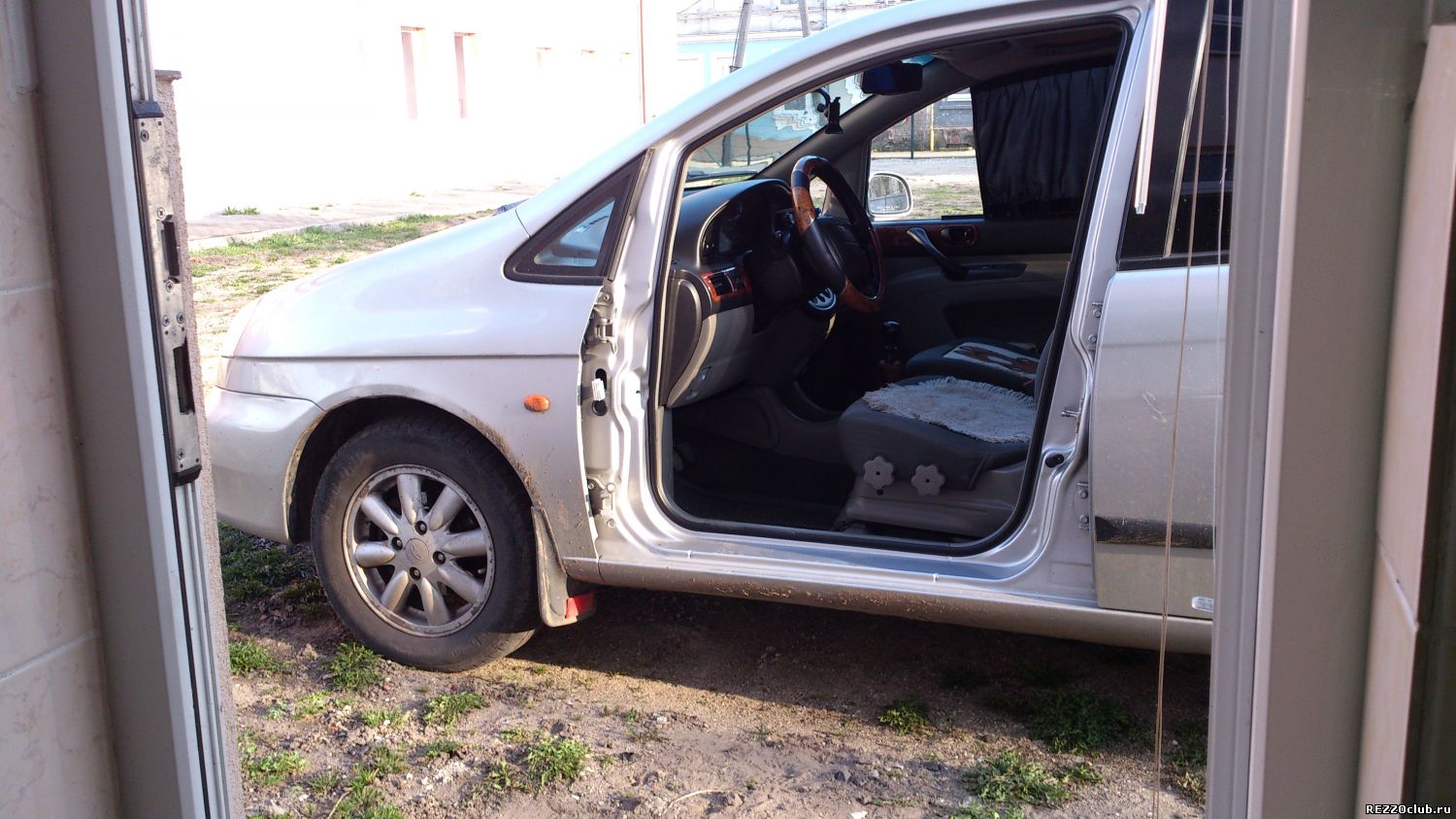

В субботу занимался ремонтом проводки водительской двери,сделал как на фото,теперь бы так не сделал,но,насколько хватит,опыт приходит после(все работает и пока значит положительный результат достигнут)

leppa Дата: Вторник, 14.04.2015, 11:54 | Сообщение № 58 (138184 в абсолютной нумерации)
Сообщений: 2285
Колись - как надо лучше? Я вот тоже когда ни будь да займусь этим, так вот пока думаю, а не легче ли снять карту, вытянуть проводку под торпеду и там перебирать. Хотя народ советует двери снимать.
valeri Дата: Среда, 15.04.2015, 16:12 | Сообщение № 59 (138221 в абсолютной нумерации)
Сообщений: 27
Российская Федерация -  Kaliningrad
На форуме с 25.11.2014
Пользователь № 18568
если бы делал сейчас,то снимал дверь однозначно,снимается и ставится без особых проблем,только вот пайку уже бы так не делал,у меня весь паяный жгут оказался в гофре,не думаю что это гут, думаю что обрезать провода у белой фишки и пайку сделать на коротких проводах у фишки,думаю толку будет больше, как то так) новая проводка обязательно мягкая многожильная.
