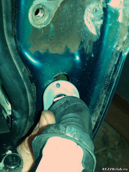

AlexIz Дата: Суббота, 21.07.2012, 22:05 | Сообщение № 19 (112540 в абсолютной нумерации)
На днях решил проверить состояние проводов в гофре. Стянул гофру!!!! НЕ ДЕЛАЙТЕ ЭТОГО! Назад одеть её без снятия двери невозможно. А для снятия и установки нужен помощник. Ещё столкнулся с проблемой вытаскивания из двери пластмассовой вставки, на которую надевается гофра. Пришлось просверлить отверстие, через которое отвёрткой удалось отжать фиксатор.

alex51 Дата: Суббота, 21.07.2012, 22:27 | Сообщение № 20 (112541 в абсолютной нумерации)
Quote (AlexIz)
Если ремонт по быстрому, то можно
