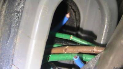

Ну вот,сегодня же решил проверить жгут в двери,и вот что обнаружил,мало того,что на всех проводах изоляция полопалась,а ещё синий провод вообще переломился...Так не подлесть,придется дверь снимать? А как добраться дальше,обшивку тоже надо снимать,если да,то как?

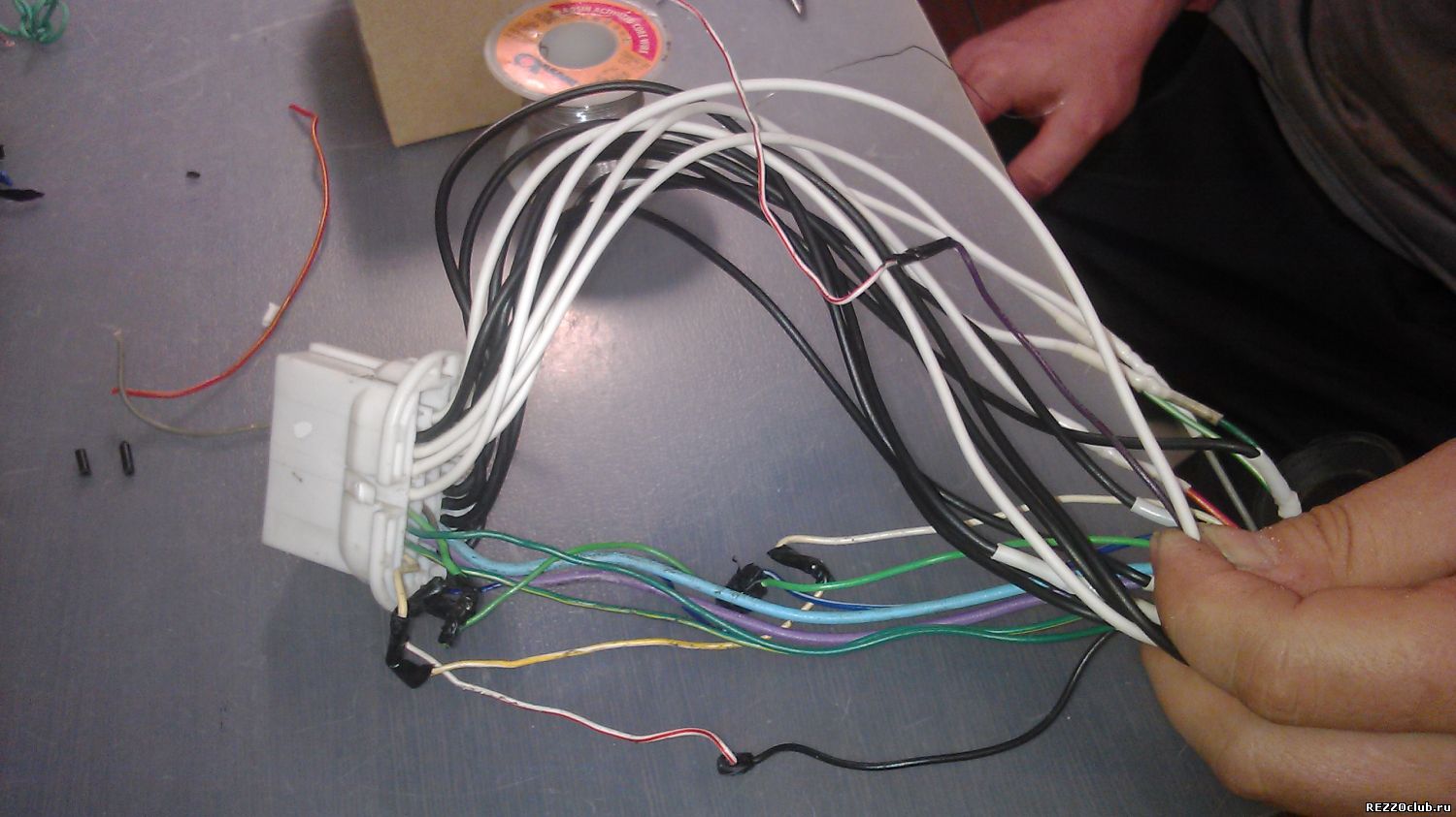

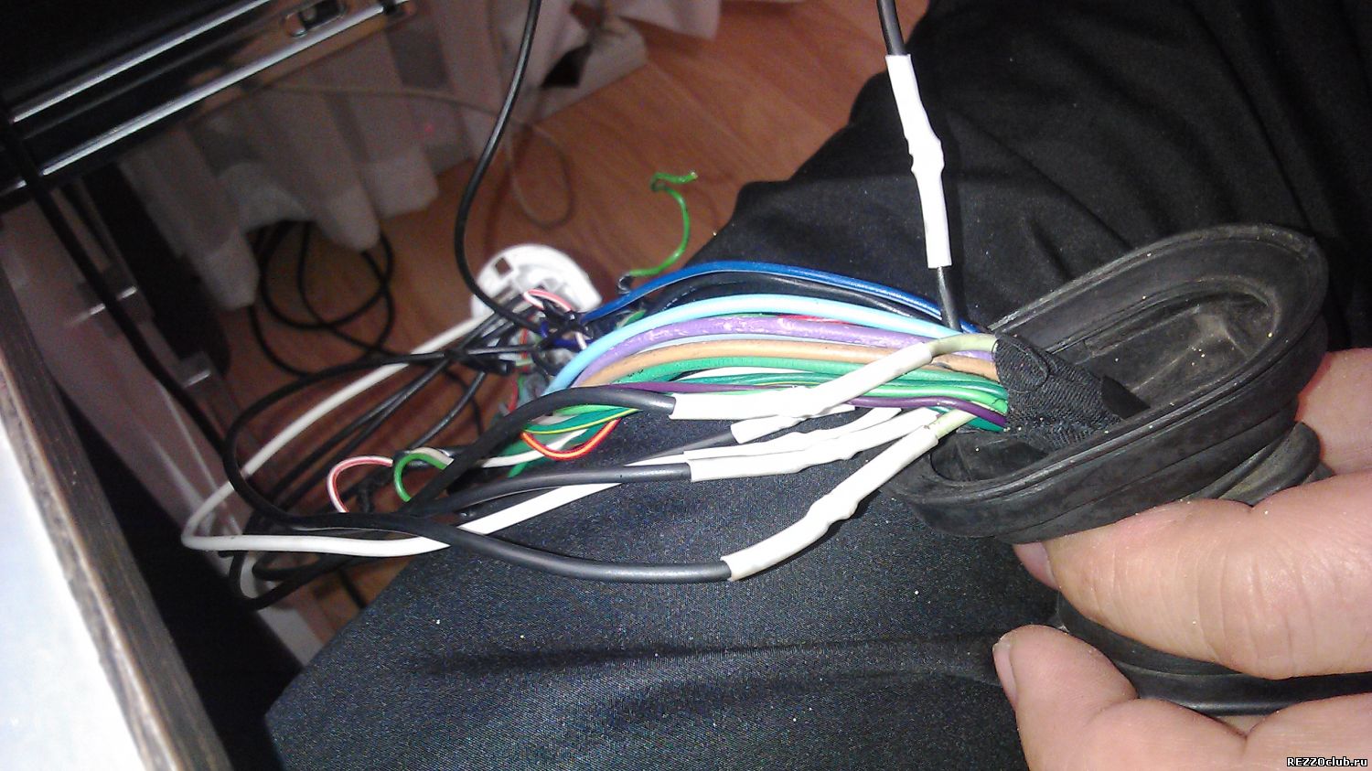

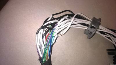

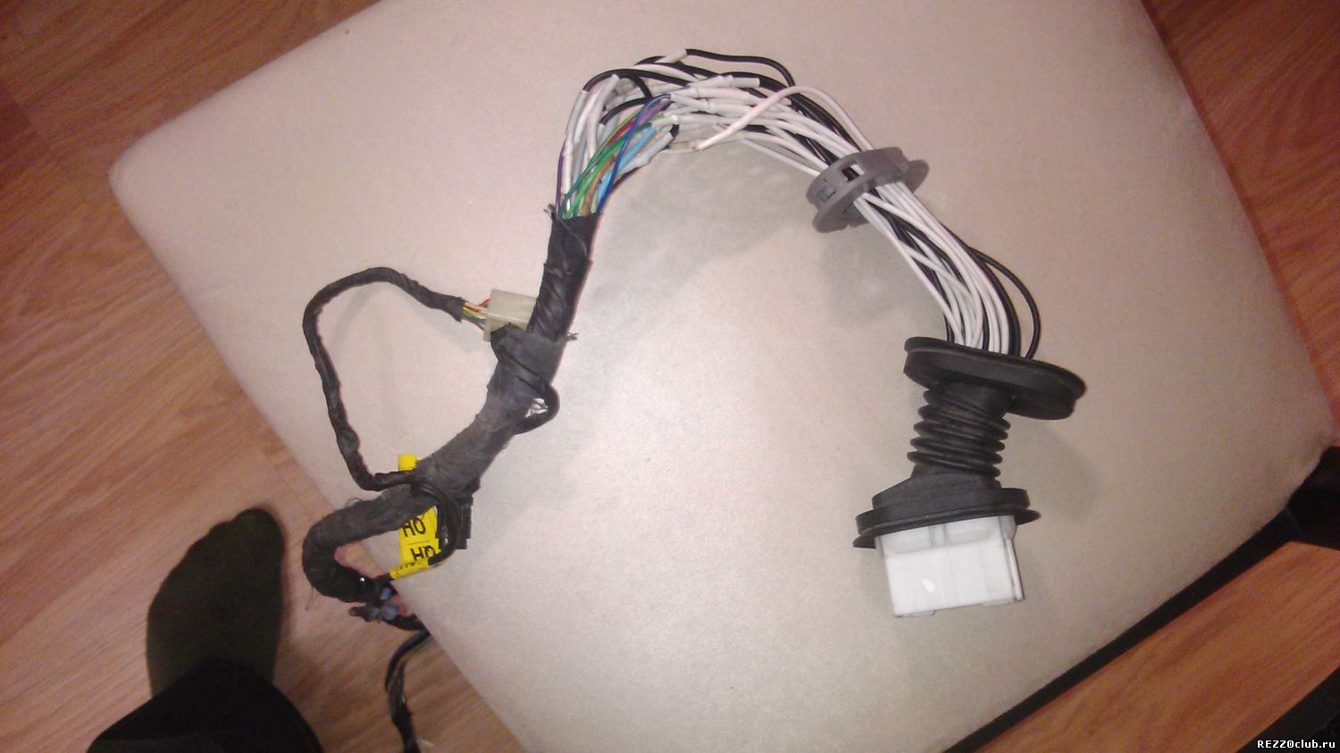

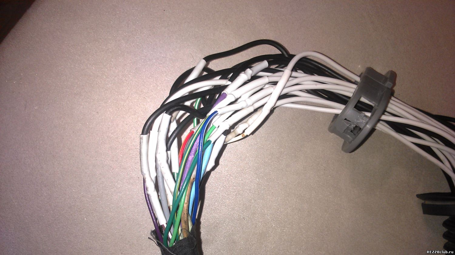

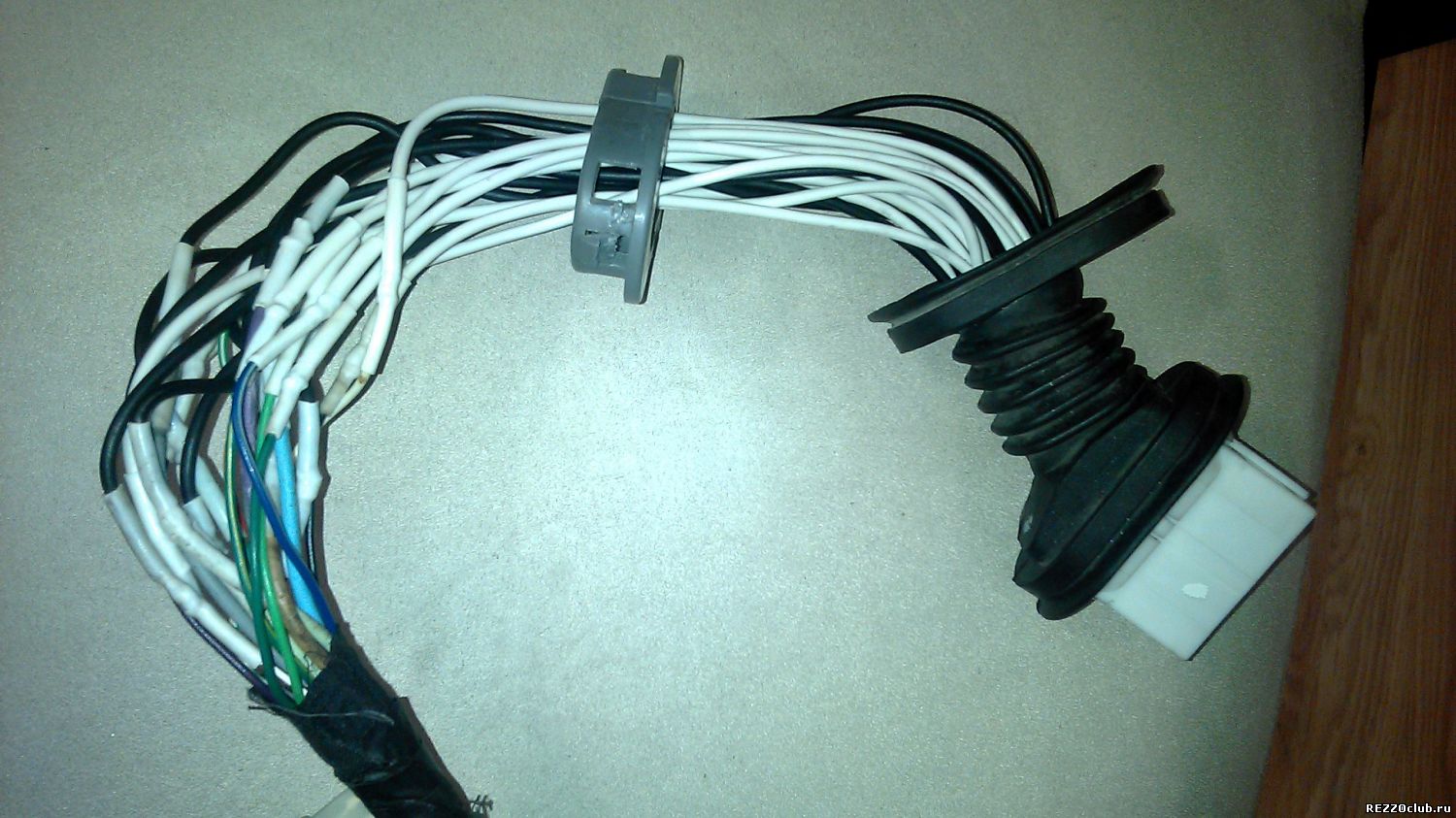

Тоже возникла проблема такая. До этого пытались восстановить , теперь решили действовать наверняка. На всё ушло пару часов. Снял весь пучок ( единственно перерезал 5 проводов на замок двери , после восстановил).  Разобрал дверь за 5 минут , освободил все разъёмы , открутил ограничитель и 4 болта двери (дверь поддержали соседи по стоянке) , отщёлкнул разъём и снял весь пучок. Дверь закрутил на место и пошёл домой не спеша паять провода. За минут 40 ( с другом ) мы поменяли 23 куска провода . Каждый вынимали из колодки со штекером , распрягали сам штекер и припаивали к нему новый провод , потом опять защёлкивали в колодку . Установка тоже без проблем. Открутил дверь , продел пучок , защёлкнул штекер , закрутил дверь и ограничитель. потом не торопясь соединил все колодки и пропаял обрезанных 5 проводов на замок. Заработало даже то , что я думал сломано просто уже.
А , на всё ушло материалов на 100 рублей (провода и кембрик термоусадочный ).

Rezzer, а почему пришлось резать провода на замок, жгут ведь вроде весь на разъемах? А без съема двери установить жгут что мешает? Судя по картинкам, колодка и пластиковая втулка вставляются снаружи элементов (двери и кузова). Сам думаю заняться этим жгутом, благодаря твоим фотографиям более-менее понятно чем это грозит.
Там не подлезеш рукой к колодке. Надо весь замок снимать. Если гараж то можно , а у меня машина на улице стоит и оставлять открытой не айс. А снимать и ставить замок со всеми потрохами 2 раза нафик надо (мне проще 5 проводков спаять).
Дверь снимать придётся (плёвое дело ) , чтобы отстегнуть пучок от самой машины  и вытянуть его из двери вместе с внутредверными колодками , а потом ещё всё обратно надо ведь поставить ( ну ни как по другому не выдет или всю дверь , все разъёмы и руки раз .... долбиш ).

Вы про какую дверьто ? Если про заднюю то там чюток оттянуть накладки на стойке кузова и там всё видно. Когда удлиняешь провод то получаем 2 места пайки. Одно место в дверь толкаем , другое в кузовную часть. В гофре идут новые провода только. Провода меняем по одному. Вырезаем старый , продеваем новый в гофру и припаиваем его к отрезанным концам одинакового цвета. И так раз 16.
