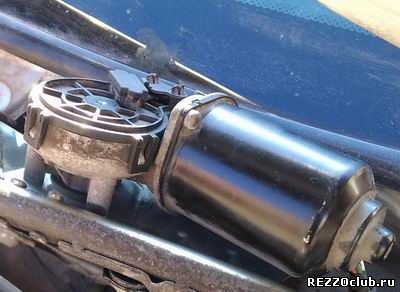

Я вот вроде все разобрал, механизм снял, все почистил и смазал, вернулись в состояние "не доходят до конца при выключении, но что за концевик, понять не могу...
geese Дата: Четверг, 24.03.2016, 16:22 | Сообщение № 14 (146907 в абсолютной нумерации)
Сообщений: 53
На форуме с 15.04.2015
Пользователь № 23547
Нашел! Зачистил, помогло! Вечером ввложу картинку.
geese Дата: Четверг, 24.03.2016, 18:13 | Сообщение № 15 (146909 в абсолютной нумерации)
Сообщений: 53
вот эту коробочку возле движка открываем, отжав клипсы по периметру
Прикрепления: 8811839.jpg (33.6 Kb)
