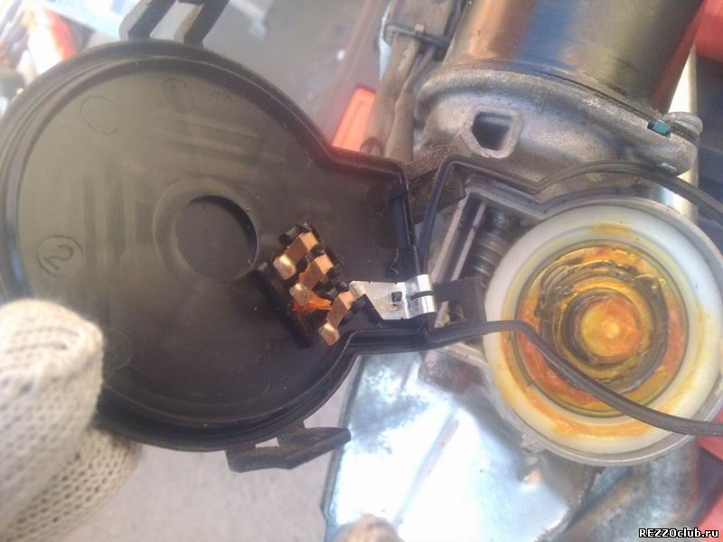

и видим контактики концевика которые малость подгорели и загадились
зачистил их и немножко черной смазки с контактнойплощадки убрал, оставив и размазав рыжую.
Собрал все обратно - дворники ожили!
Прикрепления: 2670741.jpg (63.3 Kb)

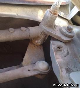

естественно, механизмы корщеткой почистил, попылесосил, обстучал, еще попылесосил, WDшкой обработал.
А то состояние шарниров было примерно таким
Прикрепления: 6953061.jpg (18.7 Kb)

К сожалению, зачистка концевиков помогла лишь на пару дней, опять стали тормозить и зависать. Пробовал концевики подогнуть, мало помогло, еле шевелятся, гады...
