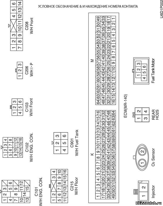

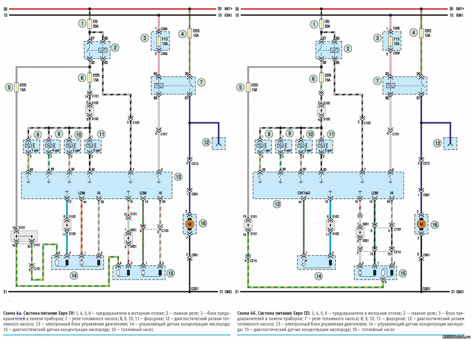

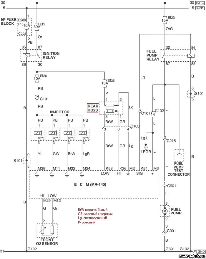

Ivan_ko Дата: Воскресенье, 15.06.2014, 17:54 | Сообщение № 36 (131581 в абсолютной нумерации)
Сообщений: 426
На форуме с 10.05.2014
Пользователь № 12911
Цитата lav73
перешить ЭБУ и забыть про этот датчик.
Фиг знает что дешевле. Смерти обрыв недолжен был вызвать но провода нужно заизолировать что бы неслучилось короткое, это точно неприятно. вот схемки на всякий, может поможет. Цвета на датчике поищи, постарайся акуратно снять изоляцию.

kengoor Дата: Воскресенье, 15.06.2014, 21:49 | Сообщение № 37 (131583 в абсолютной нумерации)
Сообщений: 2
На форуме с 01.08.2013
Пользователь № 11370
Благодарю за помощь!
Буду разбираться в схемах.
