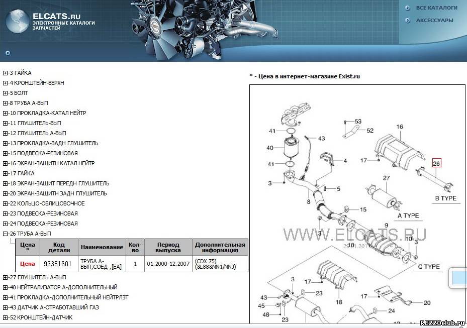

алексей728
"Альфа 4 данную проблему отключает. Я у себя данный разъем снял и не парюсь и катализатор тоже удален и остался стоять только первый."
Добрый день всем. Я правильно понял, что могу тоже запросто отключить разъем 2 ДК и удалить второй катализатор? (Прошит тоже Альфа 4.) И заменить второй катализатор проставкой (уважаемый Механик где-то в ветках форума указывал каталожные номера)?
алексей728 Дата: Суббота, 29.01.2011, 14:59 | Сообщение № 21 (87121 в абсолютной нумерации)
Quote (SPT)
Да.

SPT Дата: Воскресенье, 06.02.2011, 16:04 | Сообщение № 27 (87483 в абсолютной нумерации)
Сообщений: 77
На форуме с 20.12.2010
Пользователь № 4063
Вчерась поменял второй катализатор на трубу, чек не ругается. Заодно сменили втулки стабилизатора поперечной устойчивости (до этого постукивали, подложил отрезки ремня ГРМ), поменял прокладку клапанной крышки (в колодцах было масло). Оценить эффект трубы пока не получилось, снежок - разогнаться негде, но звук стал сочнее.
