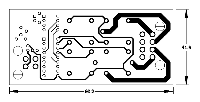

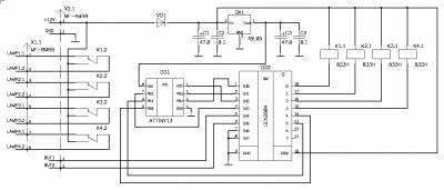

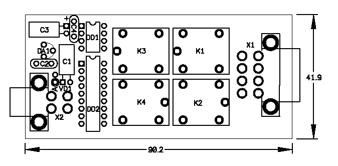

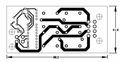

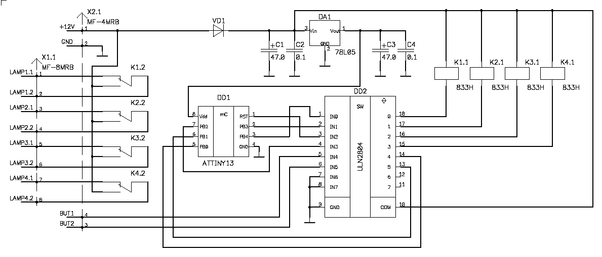

Схема примерно такая.
Плата может выглядеть так
Подключать так: Режем плюсовой провод нужных ламп. и подключаем четный номер контакта разъема X1 к лампе, нечетный к машине.
для первой лампы 1 к машине, 2 к лампе.
X2 1, 2 это питание схемы и ламп, в режиме светосигнализации.
3, 4 входы кнопок, другим концом на +12.
Прошивку еще надо придумать. Но тут надо ТЗ более подробное. Как моргать куда моргать.

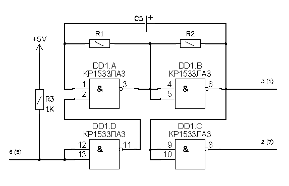

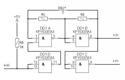

Вот два таких мультивибратора можно поставить вместо МК
подписаны контакты МК.
Номиналами резисторов R1, R2 и конденсатора C1 подбирается частота мигания.

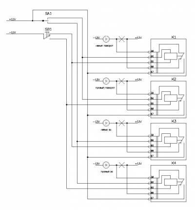

dmitriytrop Дата: Понедельник, 28.09.2009, 12:34 | Сообщение № 13 (55615 в абсолютной нумерации)
На рабочей машинке у меня коробочка стоит, на ней тумблер(3 положения), включаешь его загорается левый поворотник, жмеш на кнопку загорается правый отпускаеш, опять загорается левый ну и так жмешь и они поочередно мигают. Тумблер в право загорется левый сигнал заднего хода и далее также. Режим мигания: левый, одна секунда, правый, 5 раз достаточно.

Митя Дата: Понедельник, 28.09.2009, 13:14 | Сообщение № 15 (55630 в абсолютной нумерации)
Сообщений: 86
Российская Федерация -  Moscow
На форуме с 20.06.2007
Пользователь № 77

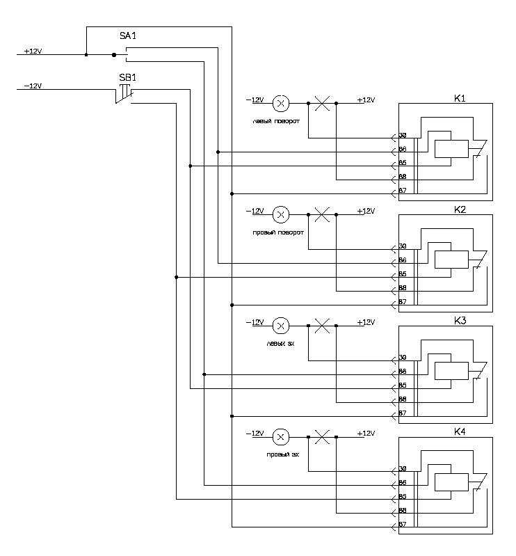

Quote (dmitriytrop)
Это вообще элементарно
Прикрепления: 9915660.png (4.0 Kb)
