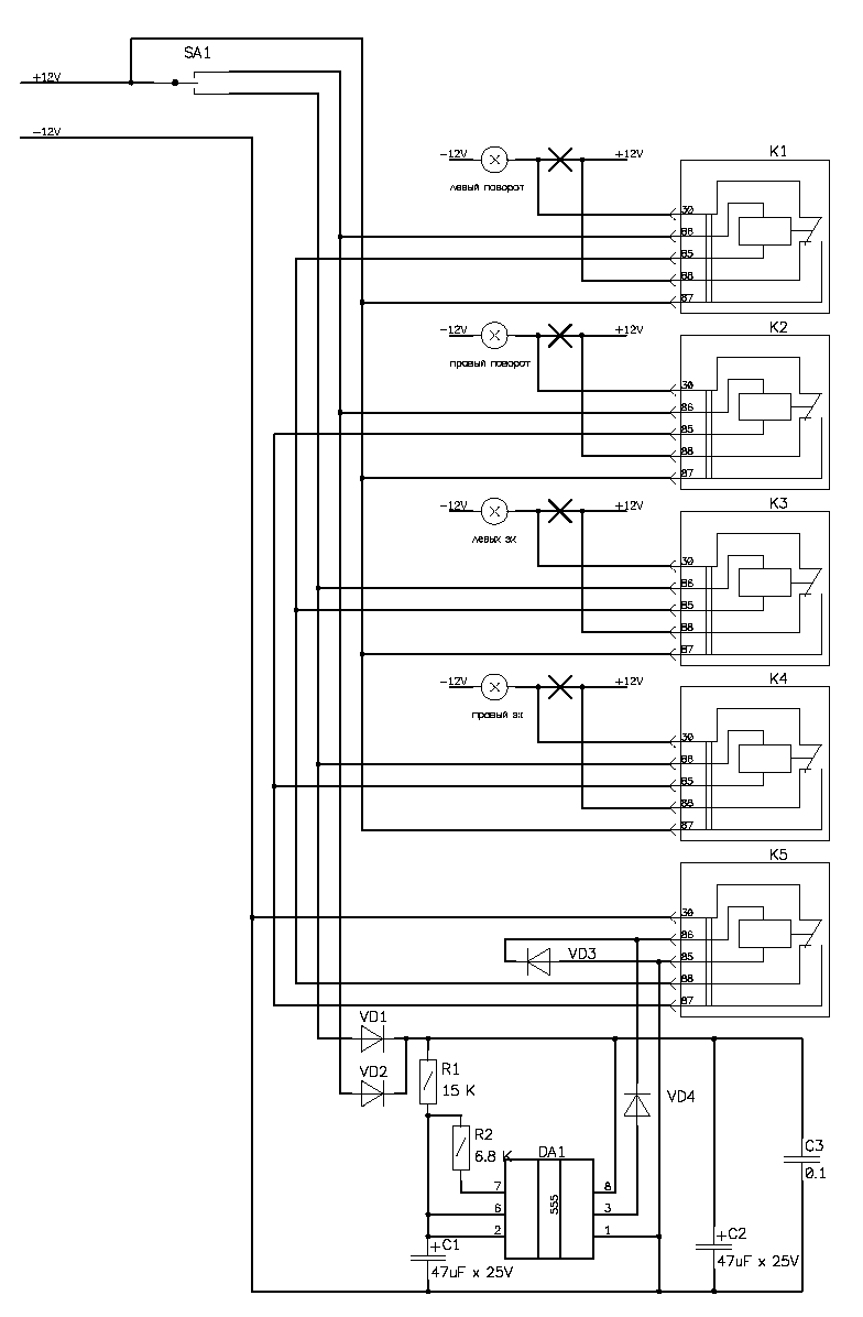

Пользователь № 77
А чтобы само мигало до отпускания.
Тумблер на три положения с или без фиксации, также можно заменить на две кнопки.
Если обе нажать, то будут передние и задние мигать.
Частота импульсов, зависит от величин C, R1 и R2
Описание микросхемы можно найти тут:
http://www.joyta.ru/619-opisanie-tajmera-ne555/
там же есть и прогаммка пос)дсчета резисторов и конденсаторов на нужную частоту, сейчас 1 Гц

Не расколется он smile
Прикрепления: 5374778.png (6.4 Kb)

Митя, спасибо!!!!!! Какбы теперь это все собрать wacko Буду пробовать.

dmitriytrop, Зачем всё собирать, выбери один из вариантов smile

dmitriytrop Дата: Вторник, 29.09.2009, 09:13 | Сообщение № 22 (55723 в абсолютной нумерации)
Quote (Митя)
да я выбрал уже вариант, только его тоже реализовать надо.
