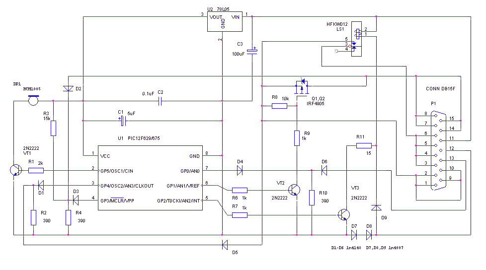

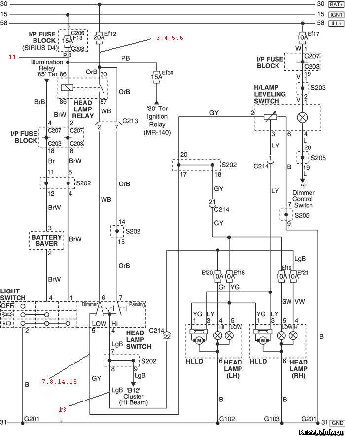

Вот, что нашел. Авторская схема, моя переделка и схема подключения к нашему авто. Есть прошивка контроллера. Один файлик не цепляется - великоват. Как pdf уменьшить?

AlexIZ оперативно однако ты откликнулся biggrin . Вообще меня интересует эта тема и я думаю нужно раскрыть её до конца т.к. она уже засветилась на сайте. Я вот только не знаю насколько здесь можно выкладывать объемные файлы, может сразу на mail, хотя если сайт пропустит, значит это нормально. Так что жду полной информации.

Вот нашел http://renault-club.by/19/light2.php
В моём варианте я использовал обычное автомобильное реле и вынес силовые транзисторы с платы. Всё работает уже два года.

AlexIZ возникли вопросы.
1.У тебя габариты включаются?
2.При активации устройства 4,5,6,7 раз моргнуть понятно, а вот 3,8 и т.д. что будет?
3.При деактивации сколь раз нужно моргнуть?
4.При включении ближнего света переключателем, свет будет работать на 100%? А если потом переключатель выключить, что будет?
А ты бы хотел как то подкорректировать алгоритм работы устройства?
Что тебя не очень устраивает в его работе?
Сообщение отредактировал holeg - Воскресенье, 23.05.2010, 20:04
AlexIz Дата: Воскресенье, 23.05.2010, 21:32 | Сообщение № 20 (73382 в абсолютной нумерации)
1. Габариты включаются. И их включение никак не влияет на работу устройства.
2. У автора в описании неточность. При моргании до включения устройства более 4 и более раз, автоматика отключается и всё работает у штатном режиме. Для программирования надо включить зажигание и на позже 5 секунд поморгать дальним светом 5,6,7 раз. При успешном результате контроллер пропищит соответствующее количество раз и свет включится с соответствующей описанию мощностью. При моргании дальним светом при включенной автоматике происходит просто моргание.
3. 4 и более.
4. При включении ближнего в ручном режиме автоматика сразу отключается и мощность становится 100%. Дальнейшее включении автомата возможно только после выключения зажигания и отключения ручного режима.
В алгоритме меня всё устраивает, единственно хотелось бы задействовать WDTimer для перезапуска контроллера при зависании. Но это скорее всего проблема моего подключения, помеха по питанию изредка вешает контроллер. Возможно, надо переключиться на другие провода.

Вот, теперь буду знать, что по питанию нужно фильтрик. Я вообще-то на контроллере никогда ещё ничего не делал, вот хочу научиться. Есть мысль применить это устройство для управления противотуманками, сделать свой алгоритм управления и может зависимость яркости от скорости, но думаю пока начну делать много чего передумаю. Да и нужно дождаться какой закон примут по поводу дневных ходовых огней.

А что у тебя делает реле и почему силовой транзистор не один (по схеме вроде я вижу один)?
Ты что-то изменил в схеме?
Я посмотрел сколько нужно перелопатить чтобы свою программку написать surprised , да годы уже не те, раньше ассемблер на Z80 неплохо получался, поэтому думаю, может сделать пока с этой программой.

AlexIz Дата: Среда, 26.05.2010, 21:23 | Сообщение № 24 (73559 в абсолютной нумерации)
Реле подаёт питание на полевик, через него же отключается ШИМ при моргании дальним (это требование к DRL). Полевики включены в параллель для уменьшения нагрева.
Да, если выключить ручной свет и заново включить зажигание, то устройство будет активно и включит свет. Устройство активно независимо от вкл. зажигания, пока его не деактивируешь.
Подумал по поводу изменения алгоритма. Наверное, было бы правильней сделать запуск не от включения зажигания, а от пуска двигателя, как это, собственно, и сделано в штатной системе. И это можно реализовать переключением контакта 11 DB15 схему (питание контроллера) к соответствующей цепи датчика давления масла.

Насчёт лампочки давления +питания интересно появляется (хотя лампочка гаснет), только вот если она перегорит то surprised ... У тебя сейчас с каких шин берётся питание? И вот ещё, мне думается что при одной и той же мощности противотуманки будут ярче видиться чем ближний свет, как думаешь?
AlexIz Дата: Четверг, 27.05.2010, 22:18 | Сообщение № 26 (73608 в абсолютной нумерации)
biggrin Да, уж... На счёт питания - на схеме показывал. Как на машине, честно, не скажу. Планировалось по схеме.
У противотуманок площадь отражателя меньше, да и расположены ниже, соответственно, видно их хуже.
Да, при подключении от масла обязательно использовать реле.
Так на схеме ты показал что запитал от +BAT , а это значит, что у тебя в активном режиме всегда должен гореть свет, а это не так.
Или я чего не понял?

Так на схеме ты показал что запитал от +BAT , а это значит, что у тебя в активном режиме всегда должен гореть свет, а это не так. Или я чего не понял?
Напряжение от батареи через контакты реле, которое управляется контроллером, и силовой транзистор подаётся на лампы. Или теперь я не понял вопрос... wacko
